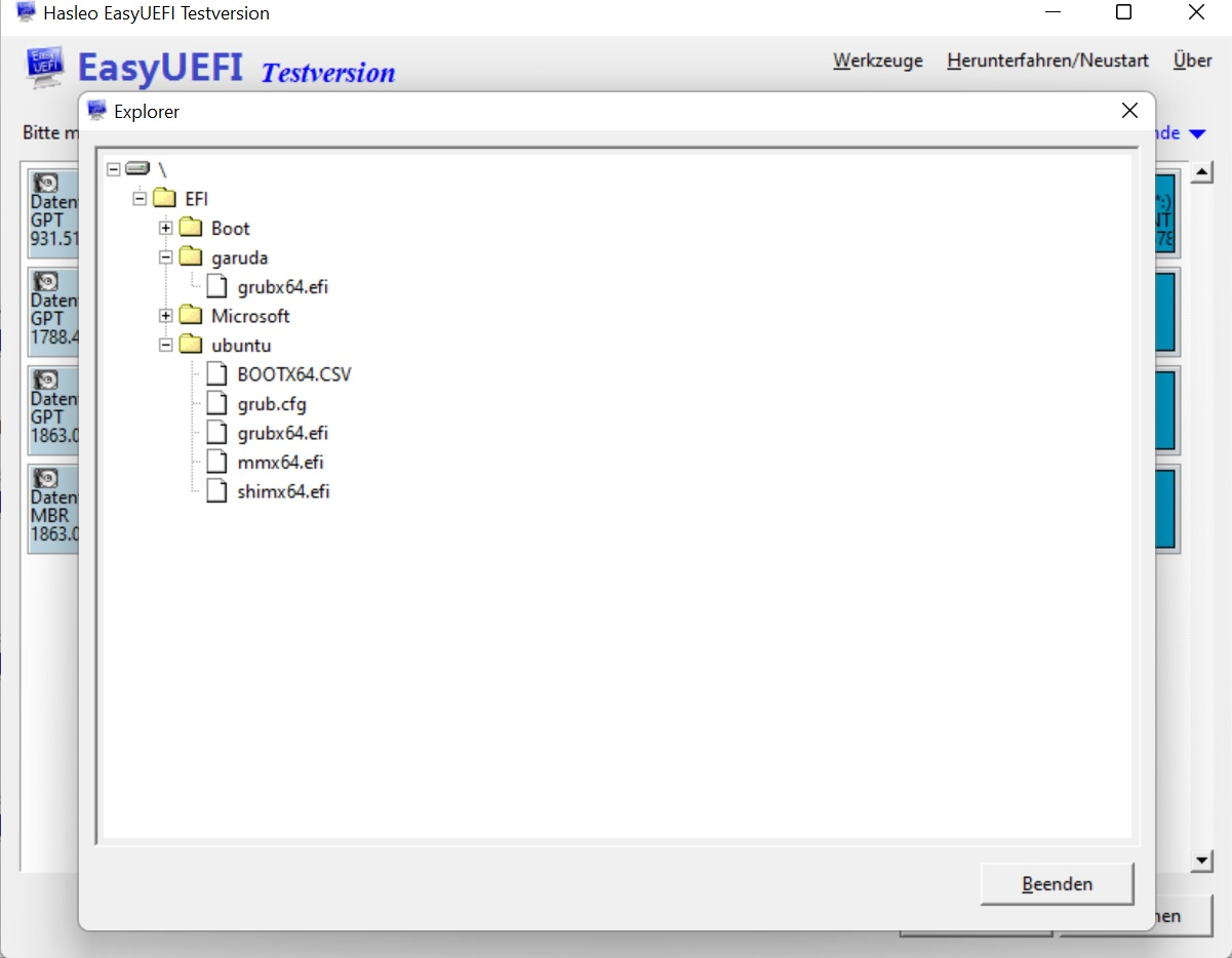

Mit EasyUEFI fällt mir auf, dass unter Ubuntu mehrere Einträge vorhanden.
Unter Garuda nicht.
