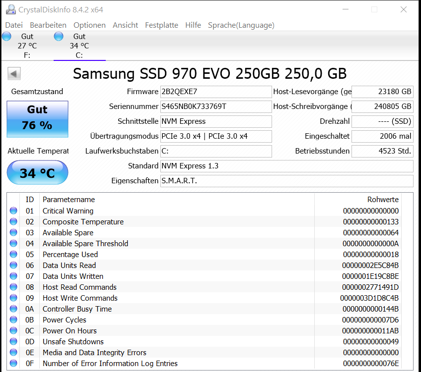

Hier mal ein paar screenshots:
und
Beide laufen astrein, mich irritiert lediglich 76% vs 100 %.
Das liegt nicht am Protokoll, sondern an an der zehnfach so großen geschriebenen Datenmenge.

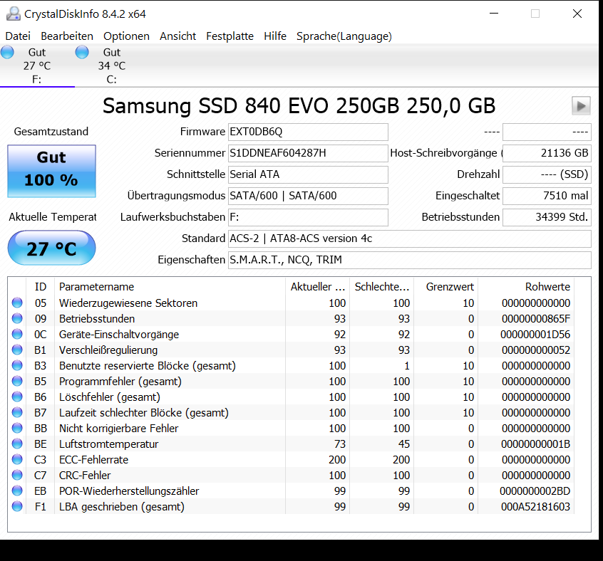

Schau dir mal die Schreiblast auf der 970 an - 240TB vs 21 auf der 840
Ich würde mal prüfen was dort so dermaßen viel drauf schreibt denn normal scheint das nicht.
Reaktionen: Baal Netbeck
Lade Dir die Samsung Magician Software herunter und prüfe die SSD mit diesem Tool.
Ich würde eher mal auf einen Auslesefehler tippen. Bei den genannten Werten müsste die NVMe SSD während ihres Betriebes dauerhaft knapp 900 MB/min geschrieben haben.
Edit: Minute, nicht Sekunde.
Eine PCIe SSD altert weder schneller noch langsamer als eine SATA SSD.
Wie auch, da es sich bei dem Unterschied lediglich um ein anderes Übertragungsprotokoll und eine andere Anschluss-Schnittstelle handelt.
Das die PCIe SSD weiter "abgenutzt" ist als die SATA SSD, liegt alleine an der weit höheren Schreibleistung.
21.000GB zu 240.000GB... Das ist mehr als 10 mal so viel.

Sollten die gemessenen Werte mit Faktor 10 stimmen, ist es kein Wunder.
Vermutlich aufgrund der hohen Schreibrate? 240 TB ist schon ordentlich.
Ausserdem läuft bei Dir noch ein alte Firmware. 2B2QEXM7 ist die derzeit aktuelle.
@danfi88 da hast du dich etwas verrechnet. Es sind ca 15MB/s. (900MB/m). Trotzdem ist es nicht gerade wenig. Die Frage ist ja, was der TE mit dem System macht.

Ich denke mal wenn man bewusst eine so hohe Auslastung hat, würde man die Frage so nicht stellen. Von daher sollte es ein Fehler sein, oder irgendetwas schreibt ohne Kenntnis des TE extrem viel auf der SSD.
Da "schreibt" jemand die NVMe kaputt.
Die Rate ist 86 Mal höher als bei der SATA.
Statt 0,6GB pro Stunde werden 53GB pro Stunde geschrieben.
Da stimmt irgendwas nicht.

Also - die NVME beherbergt eigtl. nur win10 pro, libre office, div. browser, keinerlei games/videos/musi.

Auf jeden Fall wird etwa nur jedes 10.Byte was geschrieben wird, auch wieder ausgelesen.
Also viel Schreiben und wieder löschen. Macht irgendwie keinen Sinn. Höchstens wenn man z.B. Videos aufzeichnet und die dann hinterher nicht anguckt, sondern wieder löscht. Stichwort Timeshift.
Eben deshalb meine Frage hier im Forum.
Irgendwie scheinen mir die Werte suspekt; kennt Ihr vllt ein anderes Tool zum auslesen?
