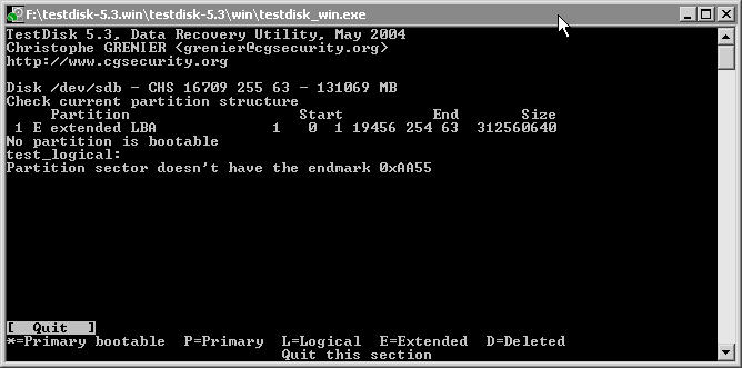

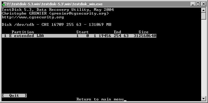

Daten der Partition werden nicht mehr angezeigt
ich habe nach der Neuinstallation von Win XP ein großes Problem, aber zuerst vielleicht die Vorgeschichte:
In meinem PC sind zwei EIDE-Festplatten:
LW 1: 80 GB (20 GB Primary, ca. 60 GB Logical) C und D
LW 2: ca. 160 GB Primary als Laufwerk E
Da ich Win XP neu installieren wollte habe ich mit der XP CD gebootet (WIN XP SP1) und während des Setups beide Partitionen auf LW 1 gelöscht. Dann habe ich auf LW 1 eine neue Partition mit 40 Gb angelegt. An der Stell wurde bei LW 2 schon als Dateisystem "unbekannt" angezeigt.
Habe dann die XP Installation weiter durchgeführt und nach dem ersten Booten musste ich feststellen daß für LW 2 zwar noch ein Laufwerksbuchstabe angezeigt wurde, aber ich konnte nicht mehr auf die partition zugreifen (die Datei oder das verzeichni ist beschädigt und nicht lesbar).
Aufgrund der Tipps im Forum habe ich dann mal mit Testdisk gebootet und ich denke er hat die Partiton erkannt. Nur wie komme ich wieder auf meine Daten drauf ?
Kann jemand mir bei der Analyse der testdisk.log helfen ?
Vielen Dank im Voraus !
Viele Grüsse
Andy

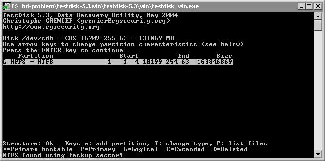

Testdisk hat einen Fehler gefunden.
root_cluster: read error D HPFS - NTFS 19418 254 31 38875 253 30 312576642
NTFS found using backup sector!, 152625 MB
This partition ends after the disk limits. (start=311966202, size=312576642, end=624542844, disk end=312581808)
get_geometry_from_list_part_aux head=255 nbr=1

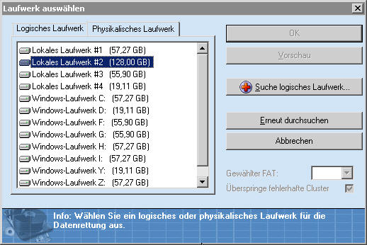

Habe jetzt mal die Probeversion von GetDataBack laufen lassen und er findet auch die Verzeichnisstruktur auf dem Laufwerk. Wenn ich jetzt also die Vollversion hätte könnte ich die Daten evtl. wiederherstellen. mal schauen was die kostet.
Gibt es evtl. noch andere Tools ?
Viele Grüsse
Andy
GetDataBack ist recht gut.
Hatte aber schon mehrfach Fälle, wo die Dateien angezeigt werden, aber nach der Wiederherstellung nicht brauchbar waren.
Ist aber schlecht zu beurteilen.
Hatte mitbekommen, das man mit GetDataBack keine Dateien in der Testversion wieder herstellen kann.
Hatte mit Restorer2000 wo billiger ist, sehr gute Erfahrung.
Damit kannst du in der Testversion bis 64 KB-Dateien wieder herstellen und testen.

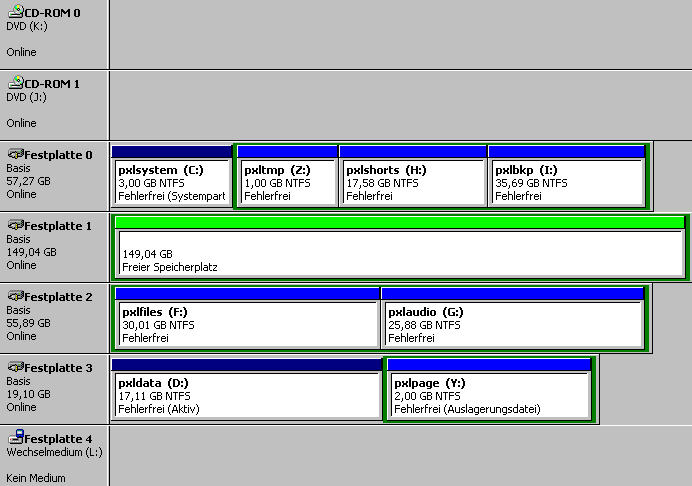

Versuche mal das Laufwerk zu mounten.
Gehe dazu in die Datenträgerverwaltung, mache Rechtsklick auf die Partition / Eigenschaften.
Überprüfe ob du oben einen Namen oder Nummer für das Laufwerk neben dem Festplattensymbol eingeben kannst.
Wenn das funktioniert und nicht ausgegraut ist, hinterher in der Datenträgerverwaltung auf Aktion / Datenträger neu einlesen und Aktualisieren.
Vielleicht Neustart.

@Fiona,
vielen Dank.
Ich habe jetzt per GetdataBack wirklich alle Files von der 160 GB auf die 80 GB kopieren können. Es gab also augenscheinlich keinen Datenverlust.

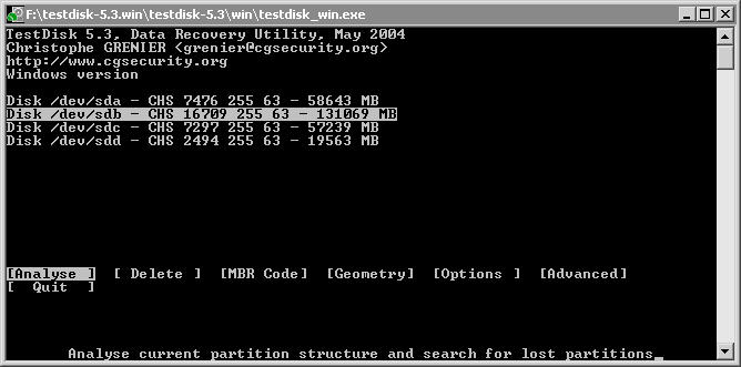

Bei dir könnte sonst folgende Prozedur helfen;
Testdisk starten.
Mit Pfeil auf Delete gehen und den jetzigen MBR und die Partitionstabelle löschen.
Damit kannst du verhindern, das die fehlerhafte Partition wo nicht fertigformatiert ist, beim Writescreen gelistet wird.
Dann klickst du dich durch zum Writescreen.
Manchmal kommt es auch vor, das schon bei Analyse nach Cylinder (steht halt dran) gesucht wird.
Das mit Stop betätigen bis du zum Endscreen kommst.
Da gehst du mit dem Pfeil eins nach rechts auf Search.
Läßt Search durchlaufen.
Markierst mit dem Pfeil deine Partition und überprüfst es mit P-List Files.
Mit Enter kommst du zurück zu dem Bildschirm nach Search.

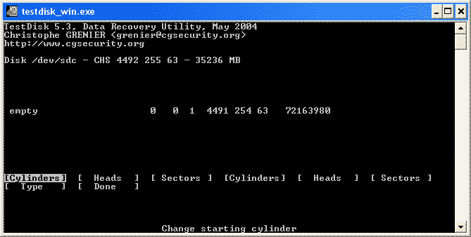

0 11 4491 254 63 .

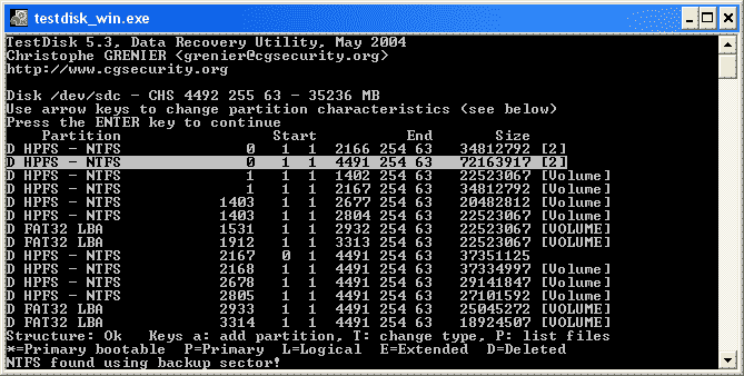

Setze dir mal Bild (erste).
Sieht bei mir ein wenig wüst aus, da ich schon soviel getestet habe.
Beispiel ist die markierte Partition.
Wenn du die richtige Partition mit den Daten markiert hast, drückst du auf a .
Dann kommst du automatisch zu dem Screen wo du alles einegeben kannst.
Siehe Bild 2.
Ist einfacher als es aussieht da Testdisk automatisch immer mit Enter zum nächsten Menu springt.
Die Eingabe sieht so aus.
[ Cylinders ] [ Heads ] [ Sectors ] [ Cylinders ] [ Heads ] [ Sectors ] [ Typ ] [ Done ]
........0................1..............1.............4491...........254........ ....63..........07.....[Enter]

Bei Unsicherheiten und bevor du den Write-Button betätigst, kannst du auch ein Screenshot hochladen und fragen.
Hatte einmal einen Fehler gemacht, und nach Neustart hatte chkdsk alles gelöscht.

Anstatt am Anfanf mit 0 bei a wie add mit 1.
Wäre gut, wenn du mir einen Screenshot setzen könntest nach Analyse, vom Write-Screen und einen direkt nach Search.

Vorab moechte ich erstmal ein Lob an das Forum und deren Mitglieder bzgl. Hilfsbereitschaft & Umgangston aussprechen. Findet man leider nicht immer und scheint auch nicht Standard zu sein. Also nochmals: Bravo !!!
Nun muss ich mich aber leider auch in zu denen zaehlen, deren Platte sich verabschiedet hat. Anbei mein System
WIN2K (auf dem akt. Stand mit allen Patches)
betroffene HD: Samsung Spinpoint 160GB
Nach dem Rendern eine AfterEffects-Projekts hatte ich keinen Zugriff mehr auf die HD E um die Projektdatei zu speichern.
Habe also ein CHKDSK \f \r E gemacht und der hat beim StartUp dann auch heftig repariert. Danach waren einige Dateien nicht mehr brauchbar 95% aber o.k (mussten nur die Ordner umbenannt werden)
Platte lief dann eigentlich wieder, wobei NortonDiskDoktor ein Index-Problem meldete und PM8 etwas von "Fehlern in AenderungsIndizes" (weiss ich leider nichtmehr genau).
Dann habe ich mir gedacht, bevor ich da was aendere sichere ich mit "Paragon Drive Image" die Partion E nach M (beider auf der gleichen Platte. aber es war halt sonst kein Platz ;-( ) Dauerte ca 1,5 Std., Paragon meldete "alles erfolgreich" nur war danach die gesamte Platte weg ;-(((
Ich habe definitiv nix formatiert !!!!
Habe zwar aufmerksam diesen Thread hier gelesen, bin mir aber trotzdem ziemlich unsicher wie es denn jetzt weiter geht:
An die so hilfsreichen Profis hier im Forum: Könnt Ihr mir helfen ???
Anbei Screenshot die hoffentlich weiterhelfen

Auf deiner Festplatte wird nur eine erweiterte Partition bei Testdisk angezeigt.
Der Rest fehlt.
Das bedeutet es wird im Moment keine Partition mit Daten angezeigt.
Auch ein Fehler mit Endmark wird angezeigt.
Weißt du noch wie die vorher partitioniert und formatiert war?
Nach deinen Aussagen hast du 2 Partitionen gehabt.
E: und M:.
War E: primär und M: in einer erweiterten Partition als logisches Laufwerk?
Oder waren beide Primär oder beides logische Laufwerke in einer erweiterten Partition.
Ich gehe von deiner Festplattenkonfiguration aus, das du alles in NTFS formatiert hattest.
Bekommst du unter Testdisk die Option Search?
Wenn ja, lasse Search laufen und poste mir ein Bild.
Gehe auch mal nach dem Start von Testdisk auf das Menü Advanced / Boot und überprüfe ob dort steht;
Sectors are identical.
Wenn nicht kannst du den auch mit [Rebuild BS] reparieren.
Kann man da auch vorher sichern.
Probleme mit Endmark hatte ich behoben durch starten von Testdisk mit Pfeil auf das Menü Delete und hatte dort den MBR und die Partitionstabellen gelöscht.
Dann habe ich mich durch das Menü bis zu dem Bildschirm mit der Option Quit, Search und Write durchgeklickt und hatte Serach laufen lassen.
Hinterher hatte ich über a wie add die Infos wie in den Postings weiter oben eingegeben.
Viele Grüße
Fiona

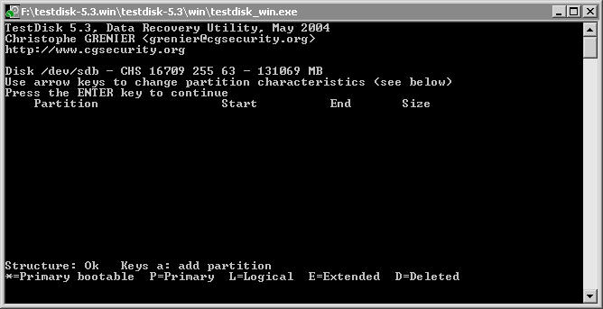

Kann erst jetzt wieder antworten, da das Forum gestern nacht nichtmehr wollte.
Hier die Antworten
E und M sind beides Logische Laufwerke in einer erweiterten Partition
Was ich im Advanced-Menu sehe zeigt ja dieser Screen:
testdisk_advanced-jpg.12995
Search hatte ich bereits laufen (allerdings kein Screenshot gemacht).
Hatte aber auch nichts gefunden. Soll ich nochmal ;-)

- PC Inspector FileRecovery sieht zwar die HD (siehe Screenshot), kann aber kein
logisches Laufwerk finden (Scan 20GB ab 0)

Warum ist die Platte inzwischen eine "dynamische" ??
Danke

Ich habe es noch nicht gesehen, das eine Festplatte wo nur freier Speicherplatz drauf ist, plötzlich als dynamischer Datenträger angezeigt wird.
In diesem Fall kann es problematisch werden, von einem defekten dynamischen Datenträger die Dateien wieder herzustellen.
Ein Programm wo das evtl könnte wäre Scavenger
Kannst du mit der Testversion versuchen.
Da sich die Struktur fehlerhaft geändert hat, kann ich dazu nichts sagen.
Die Option Advanced / Boot ist für dich nur relevant, nach löschen mit Delete.
Sieht so aus, das der MBR und/oder die Partitionstabellen defekt sind.
Wenn die Festplatte als dynamische angezeigt wird, auch in Betracht ziehen die wieder in einen Basis-Datenträger, bevor du mit Testdisk arbeitest, zu konvertieren.
Dieses geht am besten in der Windows Datenträgerverwaltung.
Wenn Daterettungssoftware in deinem Fall nichts bringt sind eigentlich Datennrettungsfirmen interessant.
Ansonsten versuchen die Partitionsstruktur mit Partitionsutillities wieder herzustellen.
Als Alternative zu Testdisk wurde öfters Acronis Partition Recovery Expert genannt.
Kenne ich aber bis dato noch nicht.
Damit greifst du aber auch auf den Datenträger direkt zu.
Überlege dir die Option mit Delete und Search.
Poste dann ein Bild.
Viele Grüße
Fiona
Aehm, nee, nee: Da sind viiieel Daten drauf ;-(
Zuerst MBR mit TestDisk loeschen, oder HD per Datentraegerverwaltung konvertieren ??
Wobei ich jetzt gerade sehe, das in Windows die HD als frei angezeigt wird und nur PM8 die Platte als "dynamisch" kennzeichnet ?!?
*grosseVerwirrung*
Ergaenzung 14:07:
Nochmals einen Search gemacht (ca 45 Min). Ergebnis im Screenshot anbei.
"a" und "T" funktionieren "p" (List files) leider nicht
Vergiss erstmal PM.
Sorgt hier oft für Probleme.
Bei dir wird nach Search nur ein logisches Laufwerk anstatt 2 logische Laufwerke (E: und M: ) angezeigt.
Dabei zeigt der Sektor auf 4 anstatt üblicherweise auf 1.
Hattest du den MBR und die Partitionstabellen bei Delete gelöscht?
Ich hatte schon oft das Menu Delete benutzt.
Erst dadurch wurden die Partitionen bei Search richtig gelistet und ich war fähig, die richtige Struktur am Write-Screen zu bestätigen.
Versuche auch mal den Restorer2000!
Die einzelnen Festplattensymbole im Fenster links sind Datenvolumen, wo alle durchsucht werden müssen.

GetDataBack hat einiges gefunden (siehe Screenshot)
Kann ich mit den Daten von GetDataBack was in TestDisk anfangen, oder soll ich mir jetzt einfah die Software zulegen ??
