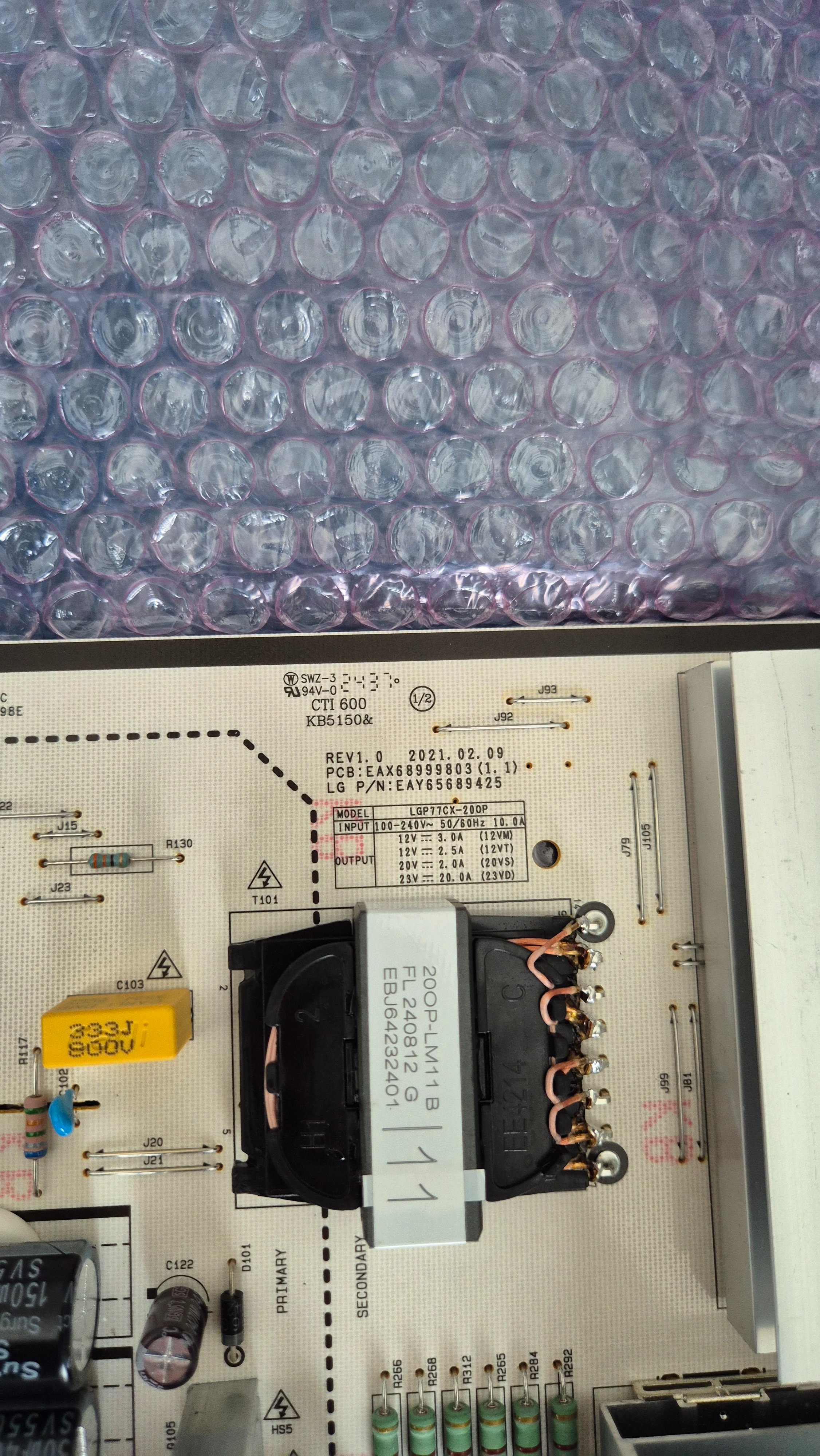

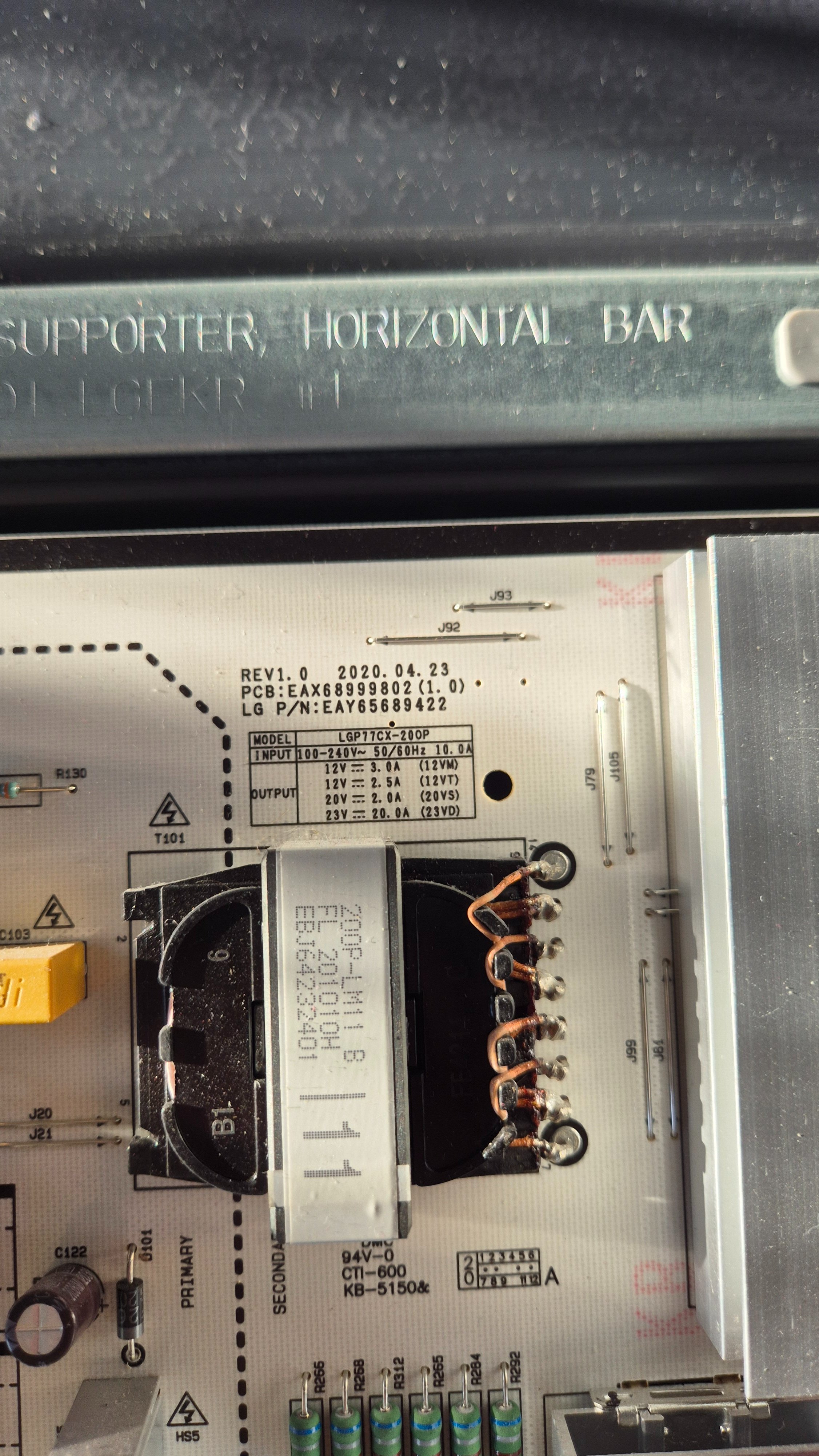

Ich habe an meinem LG OLED das Problem, dass der TV im Standby einfach keinen Strom bekommt. Manchmal kehrt die rote LED aber auch wieder zurück. Nach zig Berichten im Internet, habe ich mir ein Versorgungsmodul genau für mein Fernsehermodell bei Fixpart bestellt. Leider hat die gelieferte Platine eine ganz andere Modellbezeichnung und ist auch neuer vom Jahr her. Frage ist, ob es trotzdem passt. Sonst sieht nämlich alles gleich aus. Kennt sich da Jemand aus?
Habe zur Übersicht mal ein Bilder angehangen.
Grüße

@Xerxes18 Also sowohl Ausgang als auch Eingang sehen gut aus. Ich würde sagen geht aber ein Restrisiko bleibt wohl immer, deine Entscheidung. Ich würds so einbauen.
Aber bitte pass auf dich auf, Kondensator können böse ins Auge gehen wenn man an die Falsche stelle packst. Du hantierst hier mit Spannungen und Strömen die Lebensgefährlich sein können.

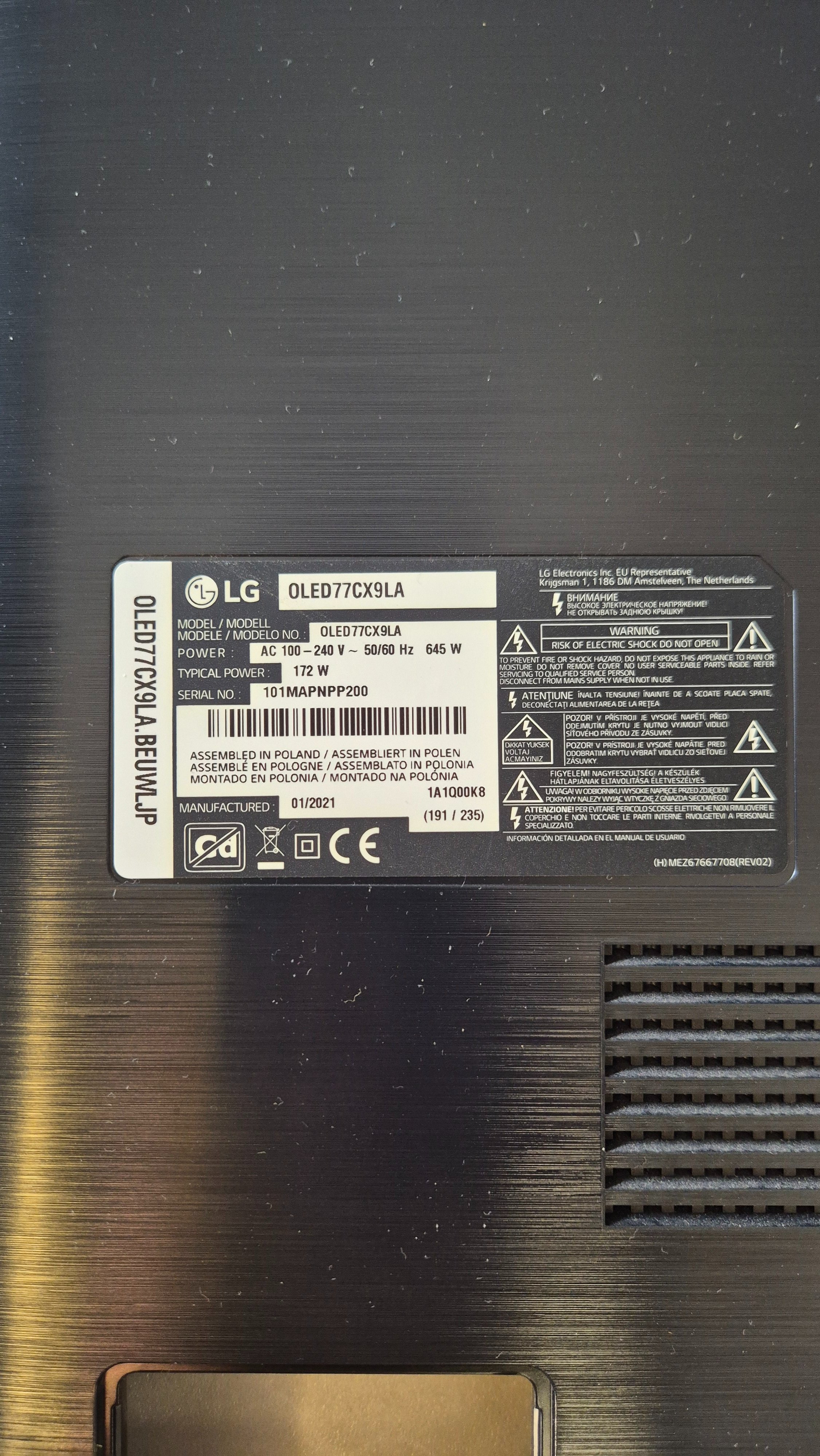

Die Modellnummer ist doch exakt gleich "LGP77CX-20OP"
Nur die "PCB" Nummer ist unterschiedlich und das ist eine andere Revision des "Printed circuit Boards" was nicht ungewöhnlich ist bei Verbesserungen oder Fehlerbehebungen
@RexCorvus Ich bin hier von der EAN ausgegeangen.
Keine Sorge, das einbauen übernimmt ein Elektriker. Der sollte sich doch mit sowas auskennen.
Na dann probiere ich es mal. Auch die ganzen Angaben über den Output stimmen exakt überein.
Die Modelle sind doch identisch. Das was du meinst, ist die Seriennummer. Ich sehe absolut keine Bedenken das umzubauen.

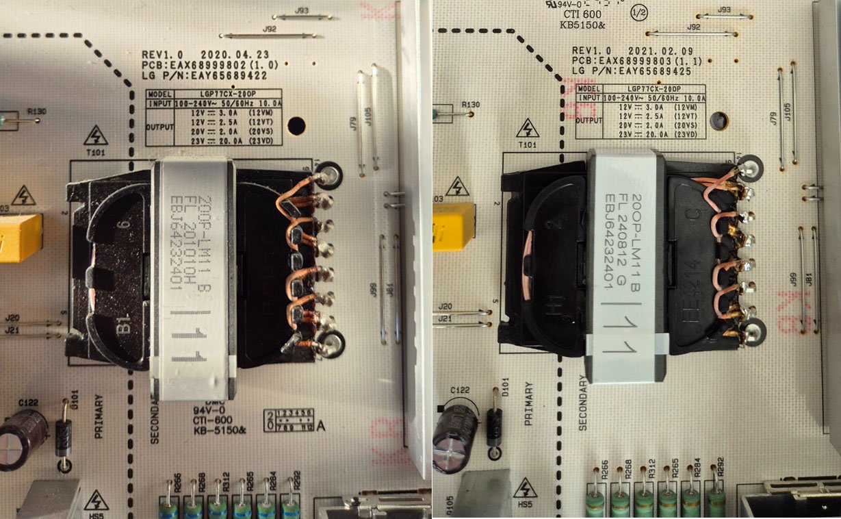

Die Platinen(ausschnitte) sind mMn kompatibel (sehen auch 100% identisch aus). Es ist auch absolut normal, dass ein Ersatzteil NACH dem zu reparierenden Gerät gefertigt wird - somit ein neueres Datum hat!
Wie schon coxon gezeigt hat - die Modell# passt UND die Werte stimmen auch komplett überein 👍
