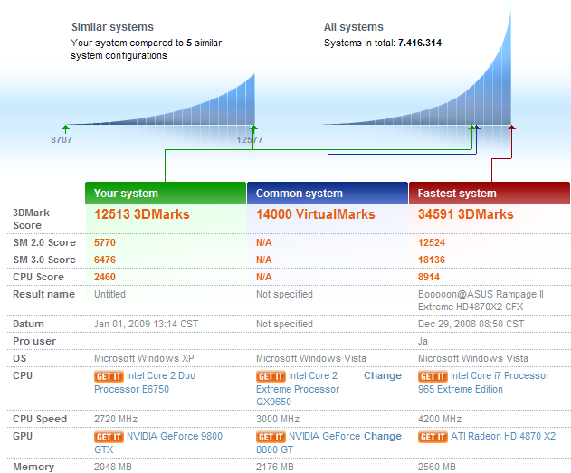

Unter 3DMark06 hatte ich 12513 Punkte.
Ist das Ok oder eher nicht.
Hier ein Screenshot:
Das Ergebnis geht durchaus in Ordnung. Dass du in manchen Spielen so wenig Unterschied bei den FPS hast, dürfte also entweder daran liegen, dass die CPU limitiiert, oder eben ein aktiviertes VSYNC.
