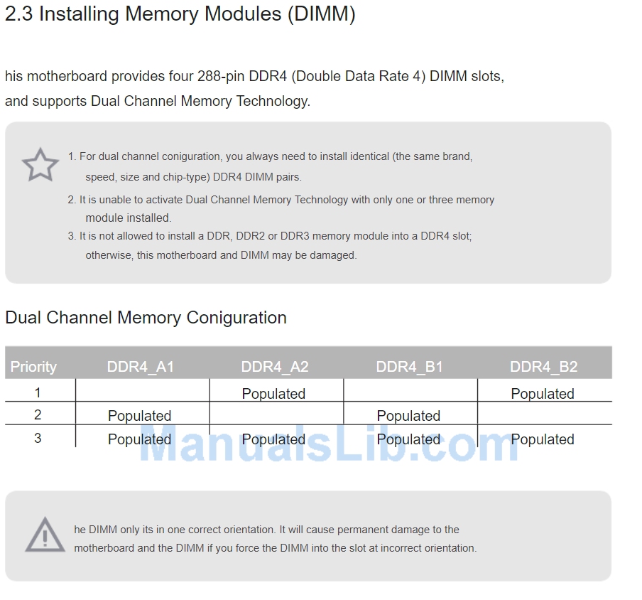

Hmmm .... @ Holt
ASRock H170M Pro4 Manual

Das stimmt nicht, bitte kein Halbwissen verbreiten.
@h00bi:
was hat es denn mit dem hinweis von ASRock auf sich?
It is unable to activate Dual Channel Memory Technology with only one or three memory module installed.
wobei ich das bisher auch nur bei ASRock gesehen habe iirc.
Das was du hier schreibst entspricht nicht dem was in der Anleitung steht, von daher weiß ich nicht was ich davon halten soll. :confused_alt:
