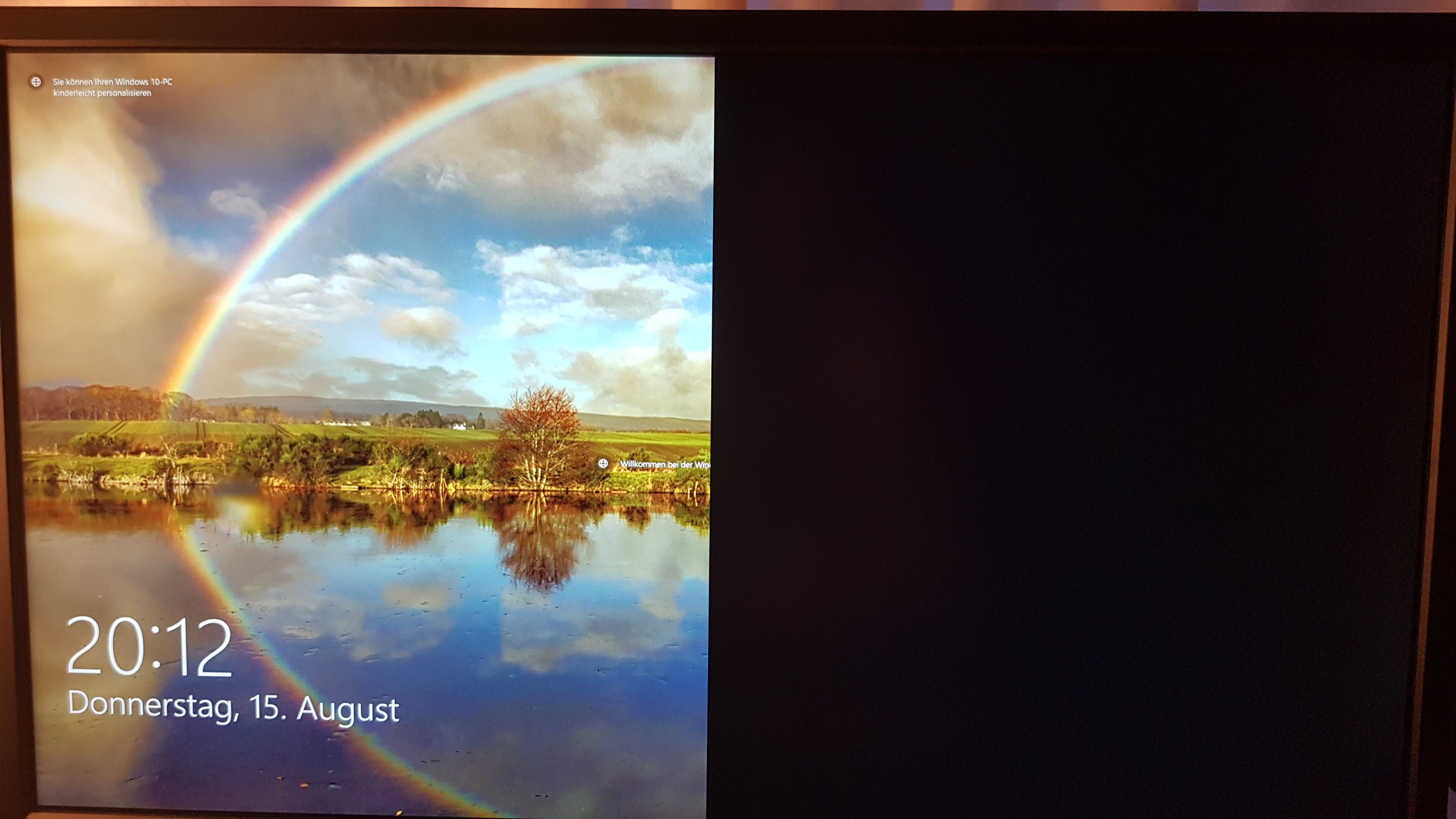

1. Mein neuer 28" 4k Monitor (Asus VP28UQG) zeigt nach dem Bootvorgang nur das halbe Bild an, hier ein Screenshot dazu:
Nachdem ich den Monitor aus- und wieder einschalte, wird wieder das komplette Bild angezeigt und alles läuft wieder einwandfrei. Woran könnte das liegen?

Das mit dem Monitor ist schon eher unüblich.
Reaktionen: Montero77
Ist das Bild im UEFI auch nur halb da?
Mit anderem Kabel getestet?
DisplayPort, oder HDMI?

Hat der Monitor eine Splitscreen-Funktion, die da ungewollt greift?

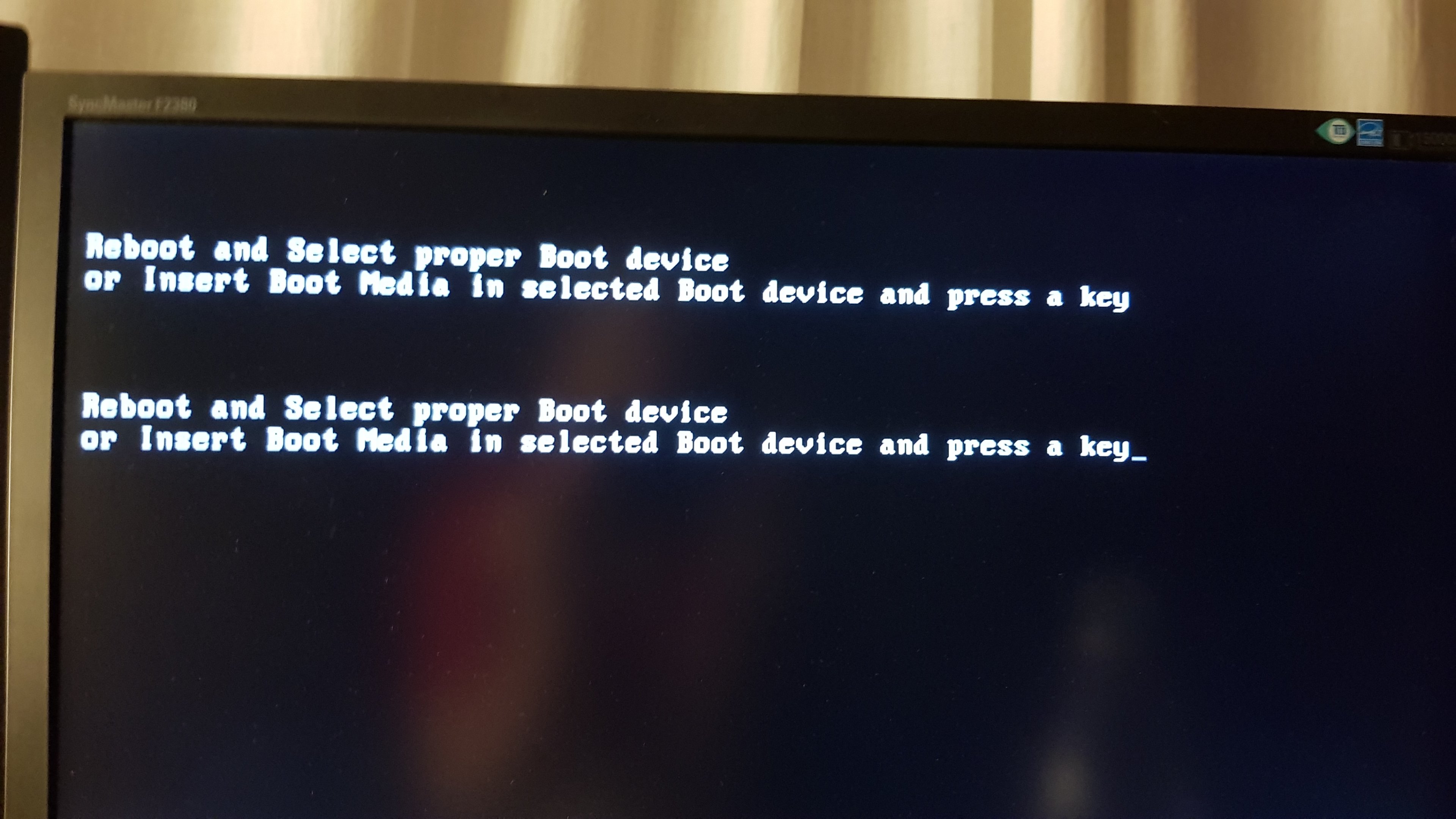

Der Zustand hat sich nun leider massiv verschlechtert. Ich kann garnicht mehr booten, vermutlich hat sich jetzt irgendwas durch das ständige abwürgen zerschossen...?
Screenshot von der Meldung beim Bootversuch:
Schau mal im Bios ob die SSD noch erkannt wird und als erstes Boot Device eingetragen ist.
SSD oder Windows selbst. Ansonsten mal die Fragen über dir beantworten.
Windows neu installieren wenn die Festplatte noch gefunden wird.
@Montero10
wird die SSD noch im Bios gelistet? Wenn nicht, Verkabelung überprüfen und gegebenenfalls austauschen.
Es wird nun wieder ordnungsgemäß gebootet, Gott sei Dank.

Interessant: Beim Bootvorgang jetzt grad wurde das Bild vom Monitor komplett ausgegeben.
Im UEFI ist das Bild komplett da. Mit anderem Kabel hab ich's noch nicht getestet, könnte allerdings recht leicht den anderen Montior zum Hauptbildschirm machen, dann müsste der Sperrbildschirm ja da angezeigt werden. Aktuell läuft mein Hauptbildschirm über DP.

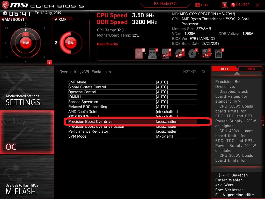

PBO: Da du fragst, gehe ich mal davon aus, dass du die Funktion nicht aktiviert hast. Siehe Bild

PBO: Da du fragst, gehe ich mal davon aus, dass du die Funktion nicht aktiviert hast. Siehe Bild.
Sollte die Funktion aktiviert oder wie auf dem Bild deaktiviert sein?

PBO ist ab Werk by Default aktiviert. Das ist auch ok. Ich würde erstmal alles auf Default lassen.

PBO:
Fürs Erste deaktivieren. Kostet Strom, treibt die Temperaturen nach oben. Bringt einen Leistungszuwachs. Wenn du dich damit befassen willst, dann bitte erst, wenn die Kiste stabil läuft.

Tatsächlich? Precision Boost ist standardmäßig aktiviert, klar, aber Precision Boost Overdrive auch? Ist das bei der Ryzen 3000er Generation anders als beim Threadripper der zweiten Generation?
