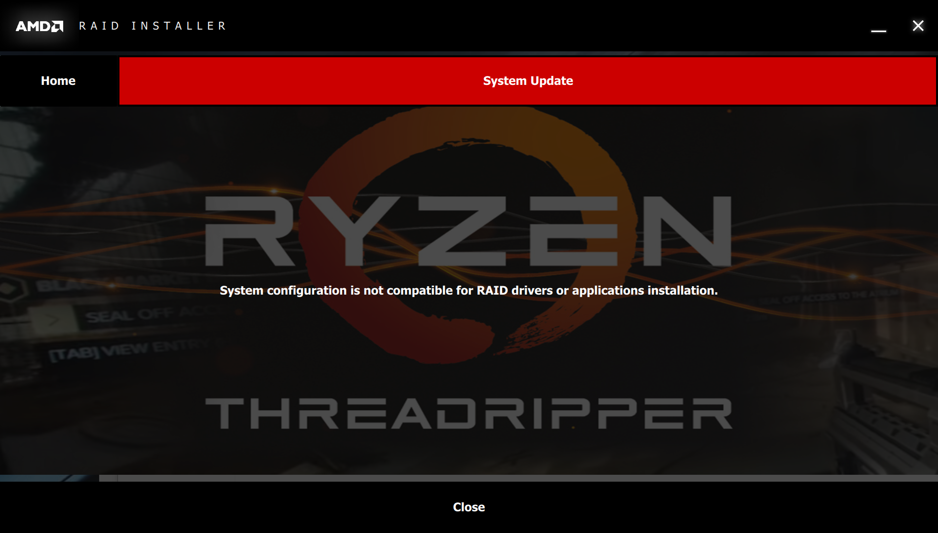

Achso!
Hab's direkt als "mach mal" gesehen, aber dann is ja alles gut. Die 4 RAID-Controller tauchen mit Fragezeichen unter "Andere Geräte" auf, wenn ich die ausgeblendeten Geräte anzeigen lasse. Wenn ich den Treiber automatisch suchen lasse heißts, dass kein Treiber gefunden werden kann.
