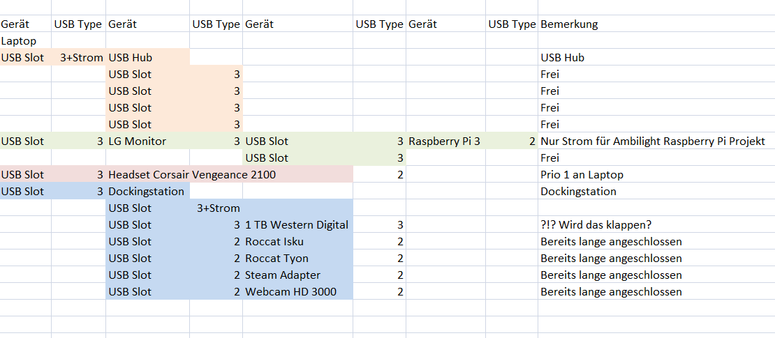

Habe mal eine kleine Planung fertig gemacht. Geht das so? Was meint ihr?
Da ist noch anzumerken, dass der USB Hub variabel mit USB Sticks und temporären Geräten zugesteckt wird. 4 Plätze brauche ich täglich 2-5 mal (VPN Stick etc.)

ich würde es so handhaben:
sound kriegt eigenen anschluss wegen störgeräuschen usw.
maus, und tastatur, samt anderer bedienelemente wie lenkrad, gehen über den passiven hub an einen gemeinsamen usb-anschluss.
camera kriegt einen eigenen anschluss im wechsel mit der usb-platte.
alles andere kommt an den aktiven hub.
beim handy-laden den anschluss wählen der am meisten strom liefert zum ladezeiten verkürzen -zb zusammen mit der camera
anmerkung: geräte usw die man nicht nutzt, kann man zeitweilig abstöpseln ;-)
mfg
robert

Okay. Ich schaue mal, ob das so klappt.
