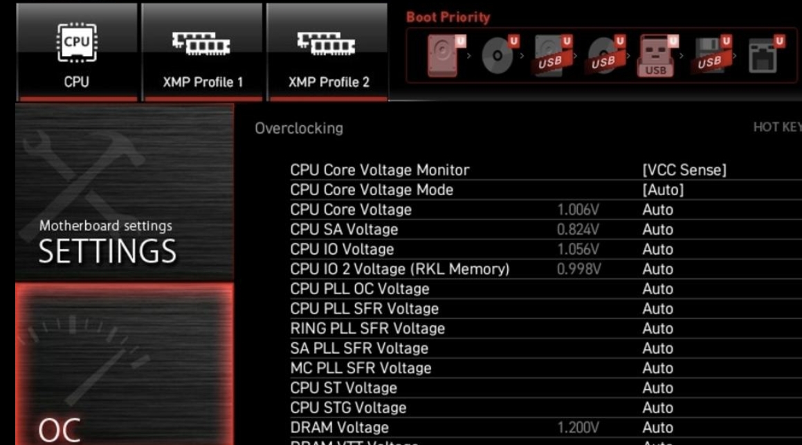

wie hoch sind die CPU / DRAM Spannungen eingestellt? Mit HWinfo auslesen / im Bios nachschauen!BmwM3Michi schrieb:könnte auch sein, dass im Bios eine der Spannungen zu niedrig eingestellt ist, und du deshalb aus den Spielen fliegst, weil der PC nicht 100% stabil läuft.
BmwM3Michi schrieb:wie hoch sind die CPU / DRAM Spannungen eingestellt? Mit HWinfo auslesen / im Bios nachschauen!

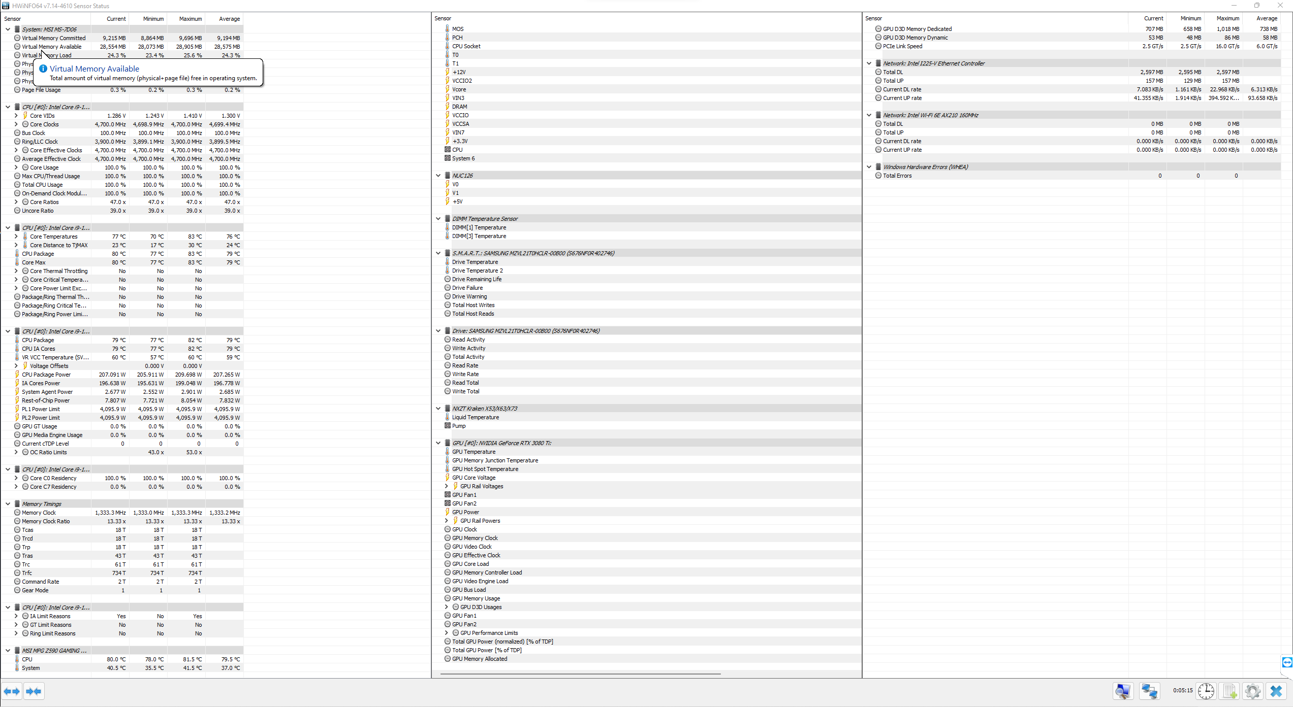

Das ist mein Fehler gewesen, den ich erst im Nachhinein bemerkt hatte. Das muss am Aufteilen in Spalten passiert sein, um den Shit auf einen Screenshot zu kriegen.
In Echtzeit überschaut sind die Values im Rahmen geblieben, auch die Grafikkarte, zu der gar nichts zu erkennen ist, hielt ihren Takt aka ihre FPS aufrecht bei bis zu 70 °C. Die CPU ist ohne AVX-Instruktionen 5 Minuten lang bei 80 °C ohne Drossel agiert, die Vcore ist also kein Thema und das Netzteil hat auch keine Schwäche gezeigt: Labilitäten hat es nicht im Entfernstesten gegeben. (Eine Package Power von 206 bis 210 Watt spricht Bände, das VRM hat standgehalten.)

was aber nicht meine Frage beantwortet.
CPU Core ? CPU SA ? CPU IO ? CPU IO2 ? DRAM ?
