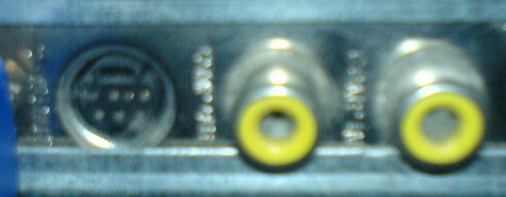

Ein leidiges Thema was zig mal schon gefragt worden ist aber dennoch finde ich nicht so richtig eine antwort :)
In meinem Anhang kann man meine Anschlüße meiner gut 5 Jahre alten ATI Radeon VIVO Karte sehen.
https://www.computerbase.de/forum/attachments/dsc00293-jpg.48193/
An den Eingang möchte ich jetzt gerne meinen Videorekorder anschließen um ein Video auf den Rechner zu überspielen, welches anschließend auf DVD gebrannt werden soll.
Frage: Welches Kabel muß ich kaufen, welche software zum überspielen benötige ich, gibt diese Software das ganze direkt als DVD aus ?
Wie hab ich mir das vorzustellen wenn ich den Videorekorder an den PC anschließe? Dient dann mein Monitor als Fernseher quasi ja ?
Vielen Dank

Entweder Cinch (gelb) oder den Composite Eingang kann man für das Videosignal nehmen.
Dann brauchst Du noch eine Miniklinke zum Verlegen des Ton`s (Graka out, Soundkarte in).
Als Aufnahme SW kann man zB Nero Vision Express nehmen.
Sorry, kleiner Fehler:
Adapter von Scart auf Cinch: gelbes Kabel in die Graka.
Dann einen Adapter von Cinch (Ton schwarz und rot) auf Miniklinke (stereo) in die Soundkarte.
So geht`s.
Geht auch mit dem Gratisprogramm VirtualDub sehr gut.

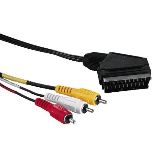

Brauche ich dann dieses Kabel hier?
gelber Cinch in den gelben In eingang der Grafikkarte und Rot und Gelb in die Soundkarte ja ?
In Nero Vision bzw Virtual Dub kann ich dann auch direkt ein Bild sehen wenn ich auf Play am Videorekorder drücke ja ?

Ja, das Kabel sollte es sein.
Das Kabel ist richtig, aber du brauchst noch einen weiteren Adapter...der gelbe Stecker kommt in die Grafikkarte die anderen beiden (rot und weiß) sind für den Ton. Da deine Soundkarte nur Klinkenstecker hat, brauchst du einen Adapter von zwei Cinch auf einmal Klinke:
Der kommt dann in deine Soundkarte rein.
Dann musst du nur noch auf Play deines Videorekorders drücken und fertig! :)
