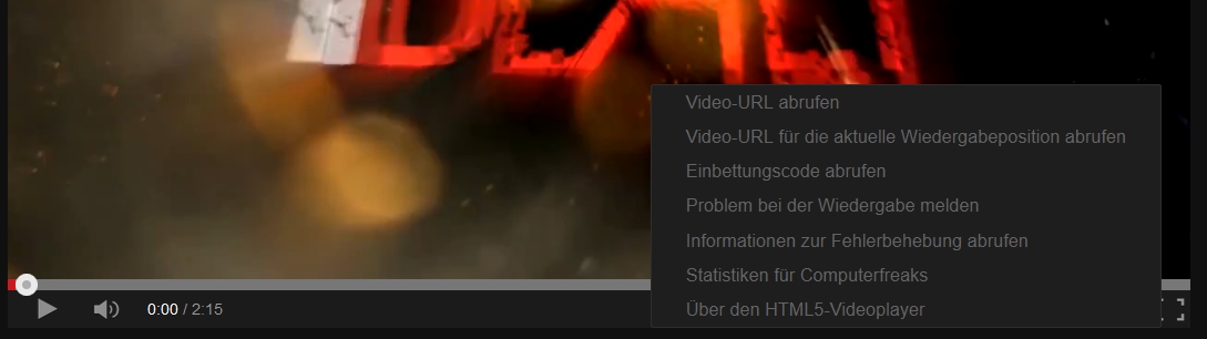

den player
Ok habe es umgestellt aber es hatte leider keine Wirkung. Videos stocken immer noch...
