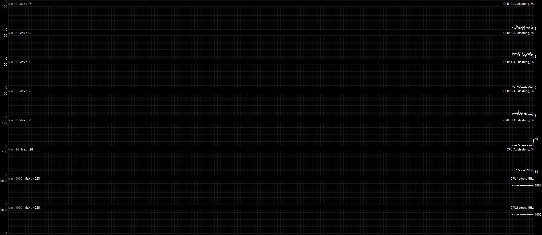

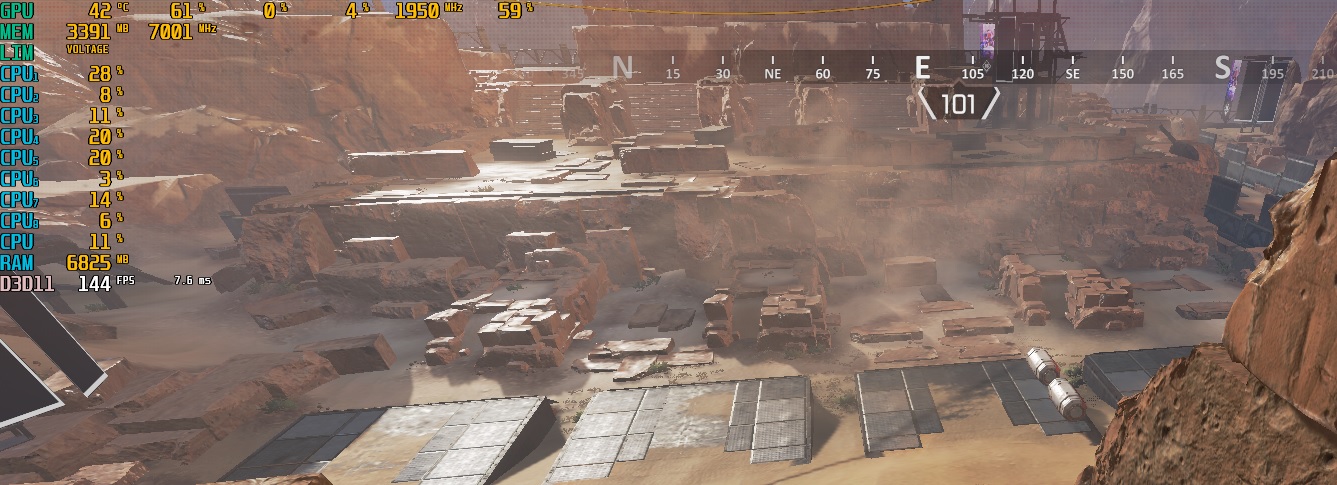

APEX, CS:GO etc. laufen nicht flüssig

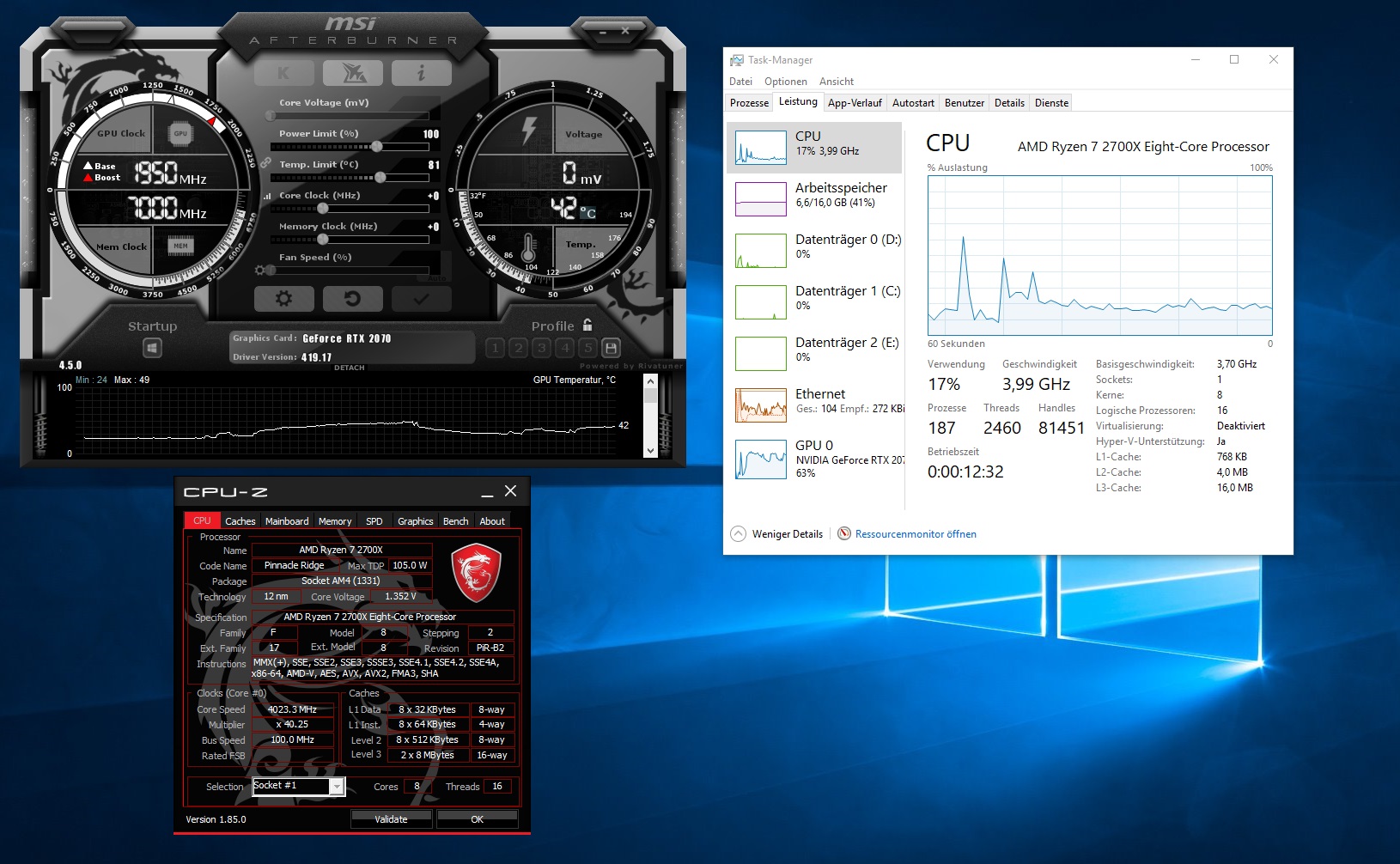

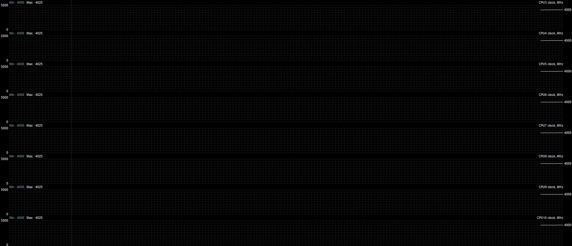

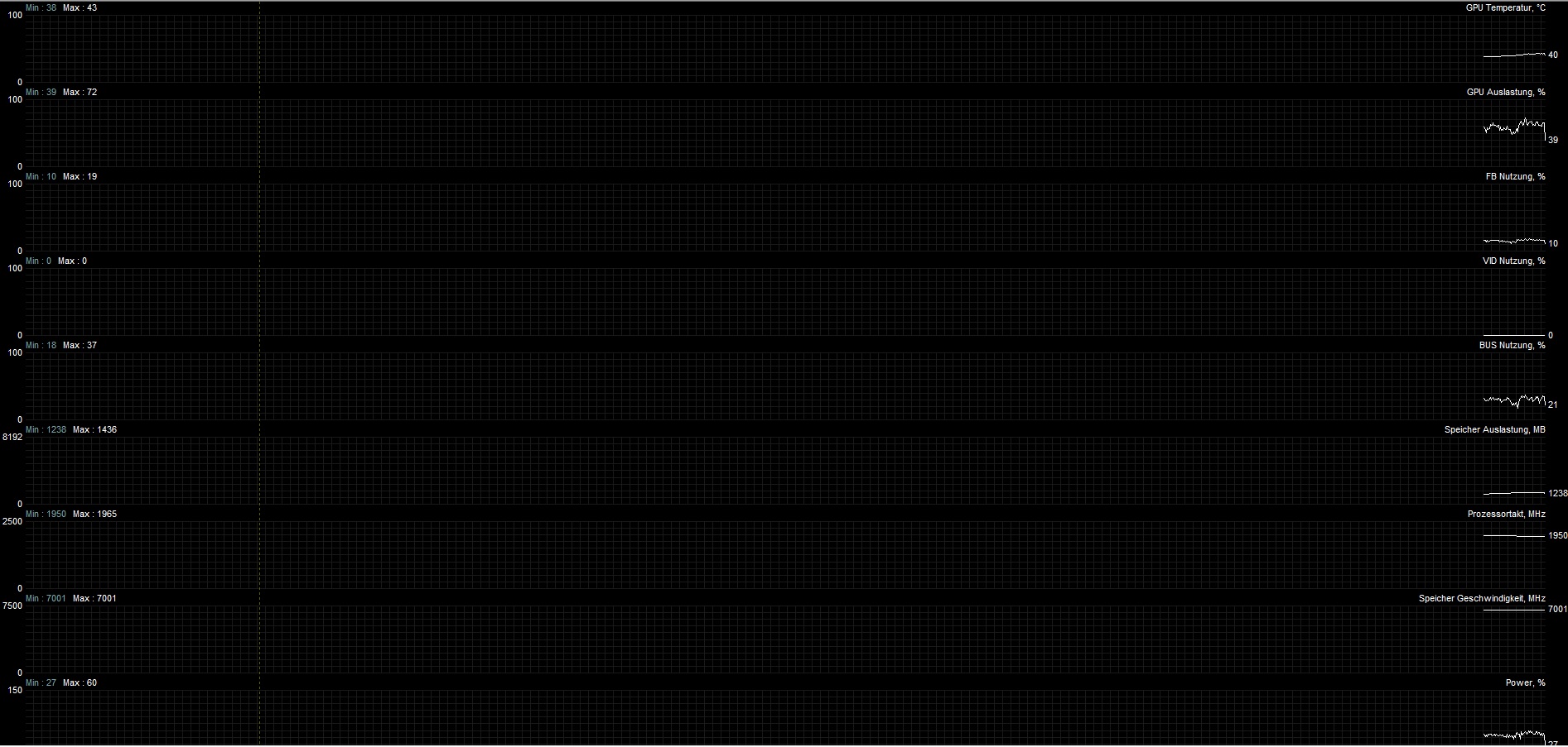

So, ich hoffe damit könnt ihr was anfangen.

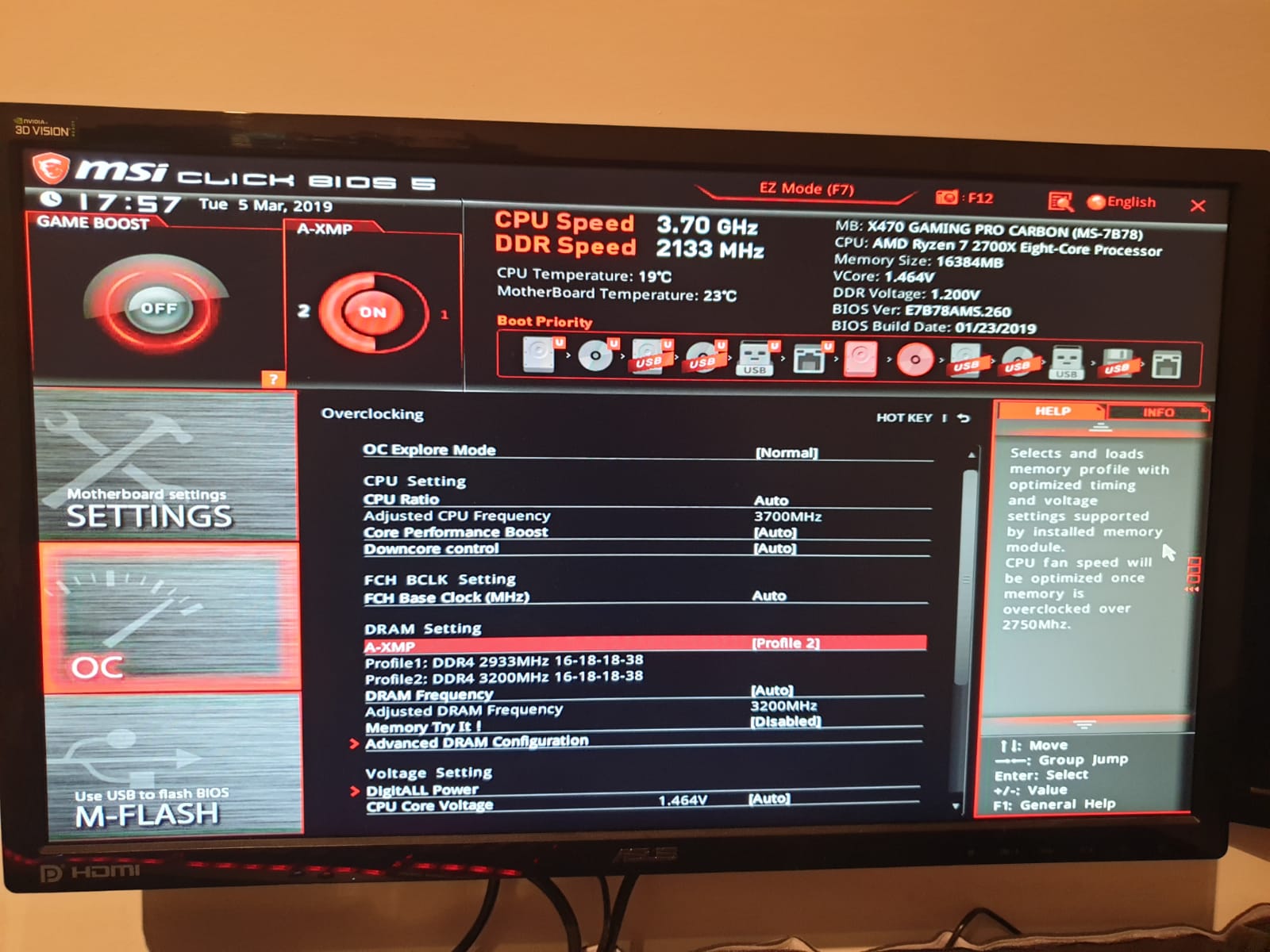

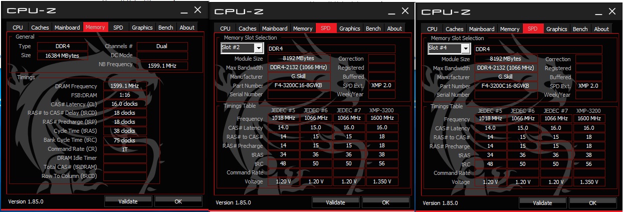

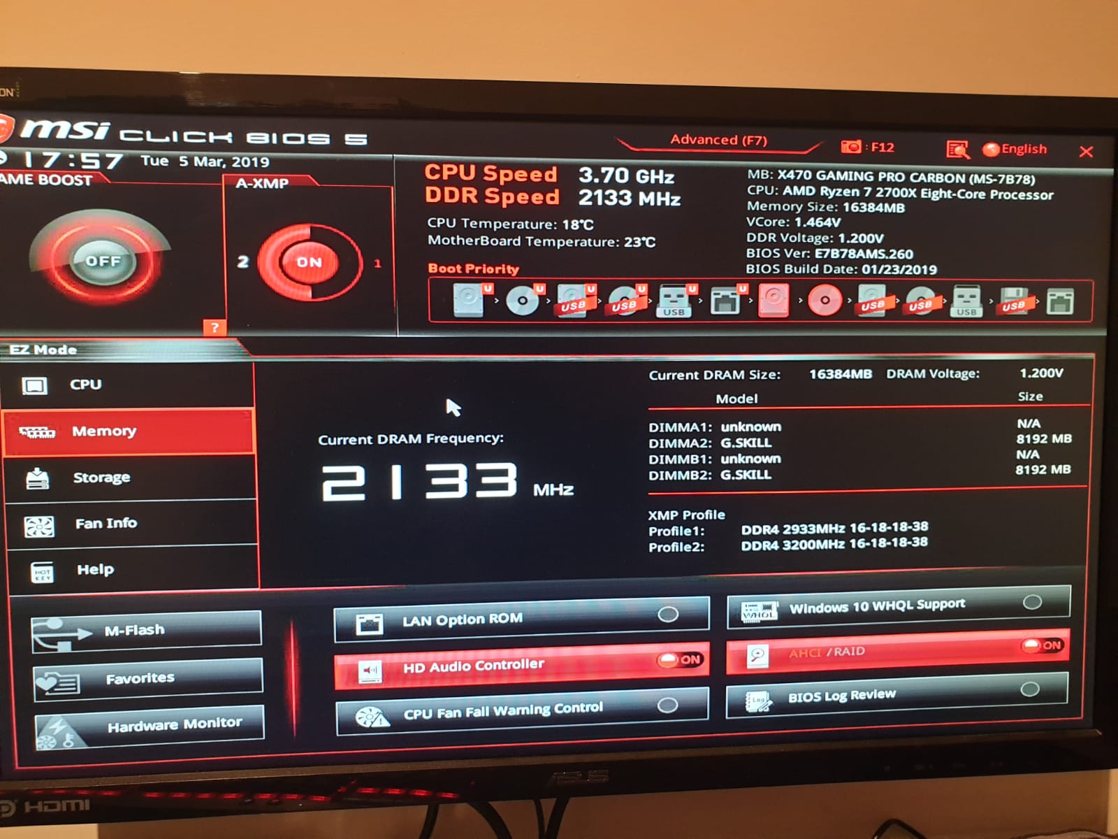

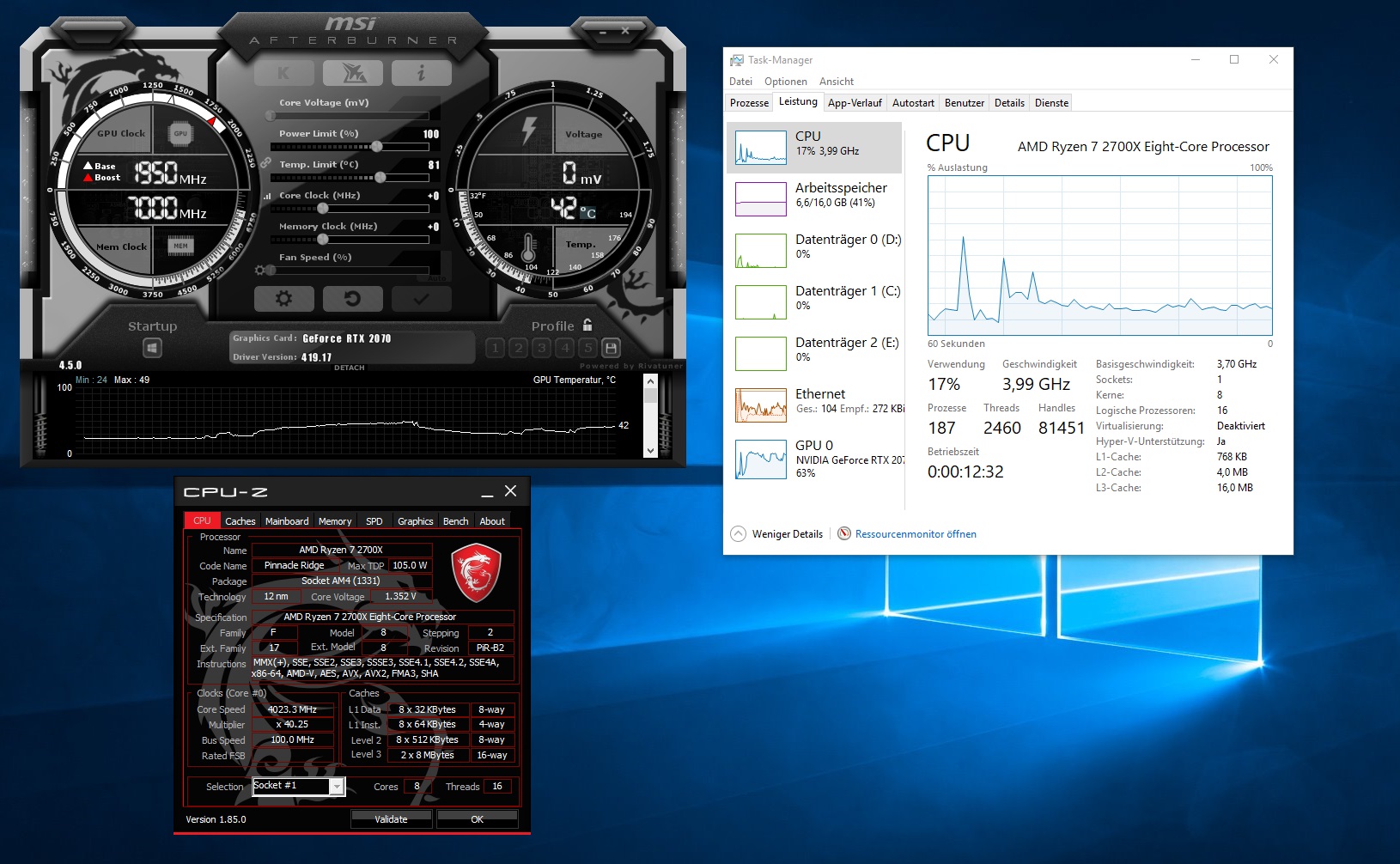

Läuft dein RAM nur auf 2133MHz? Seh ich das richtig?
So wie es aussieht ja.

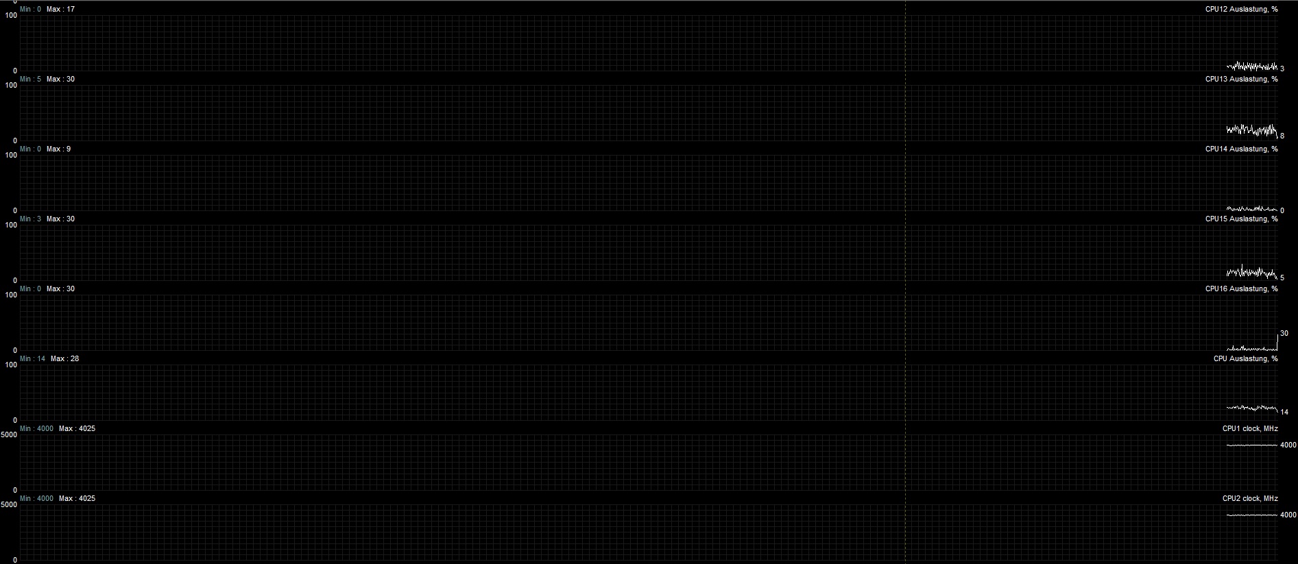

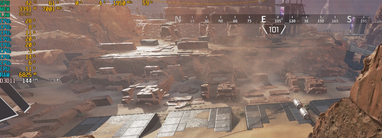

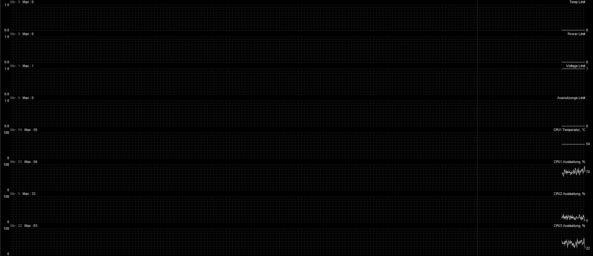

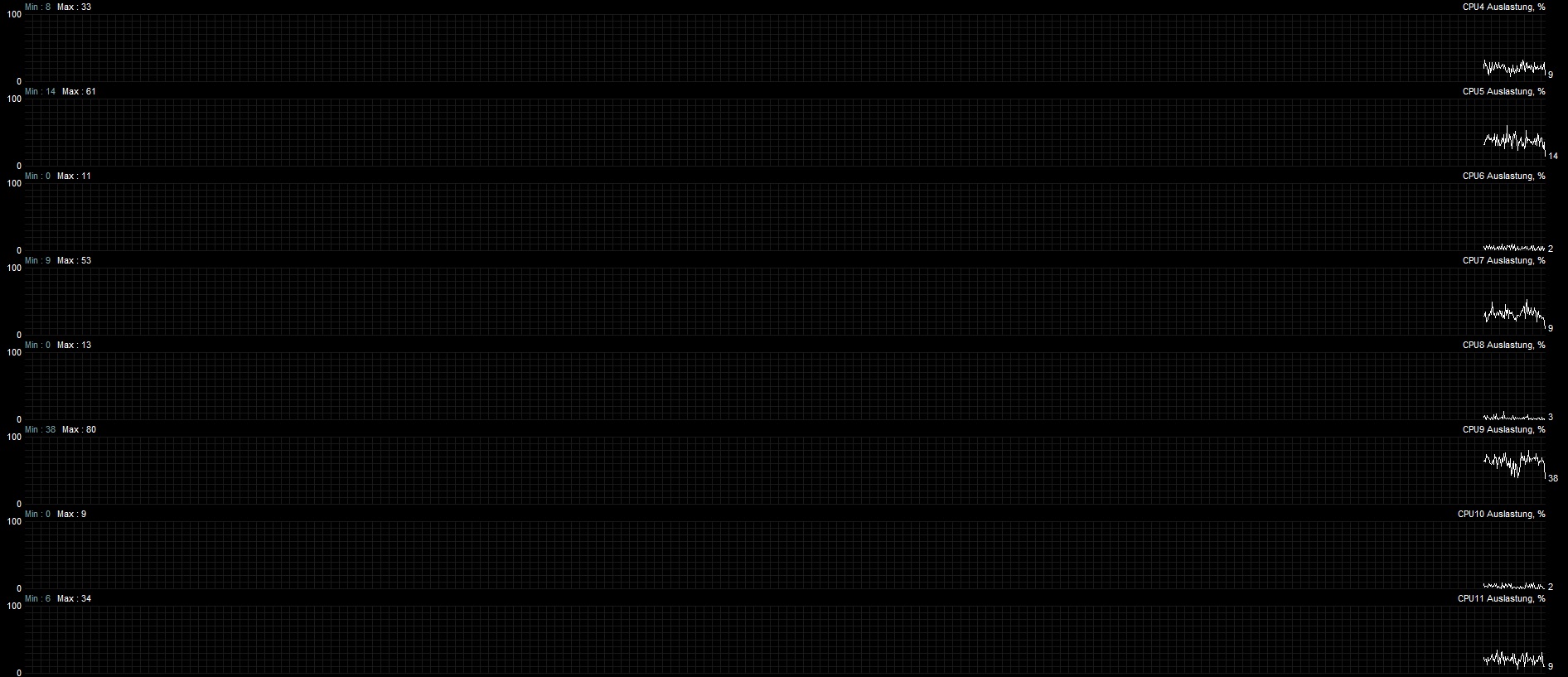

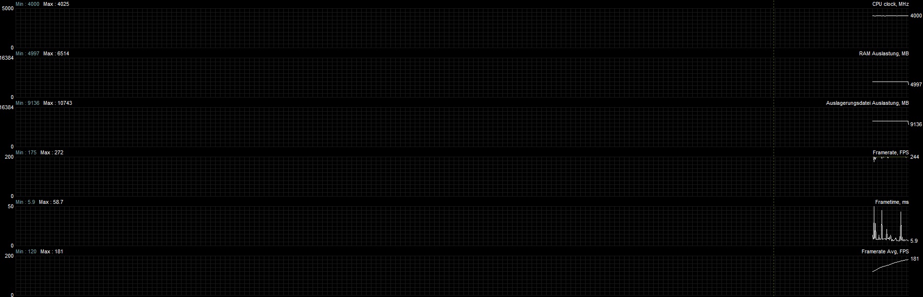

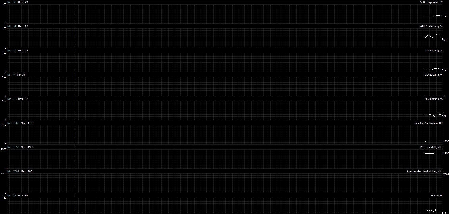

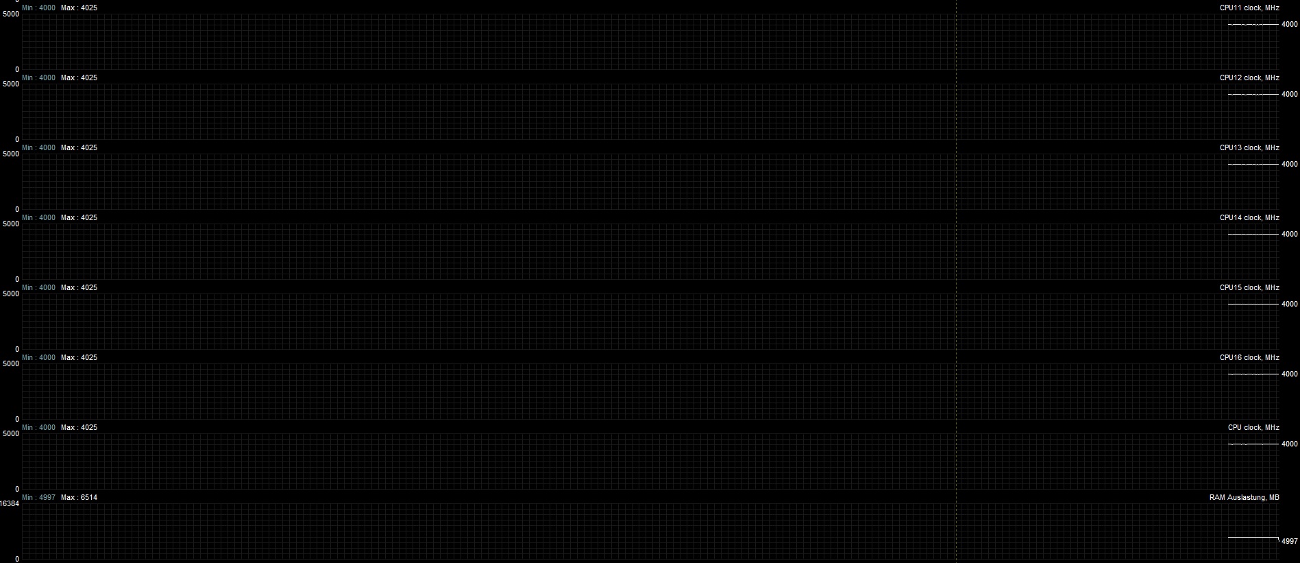

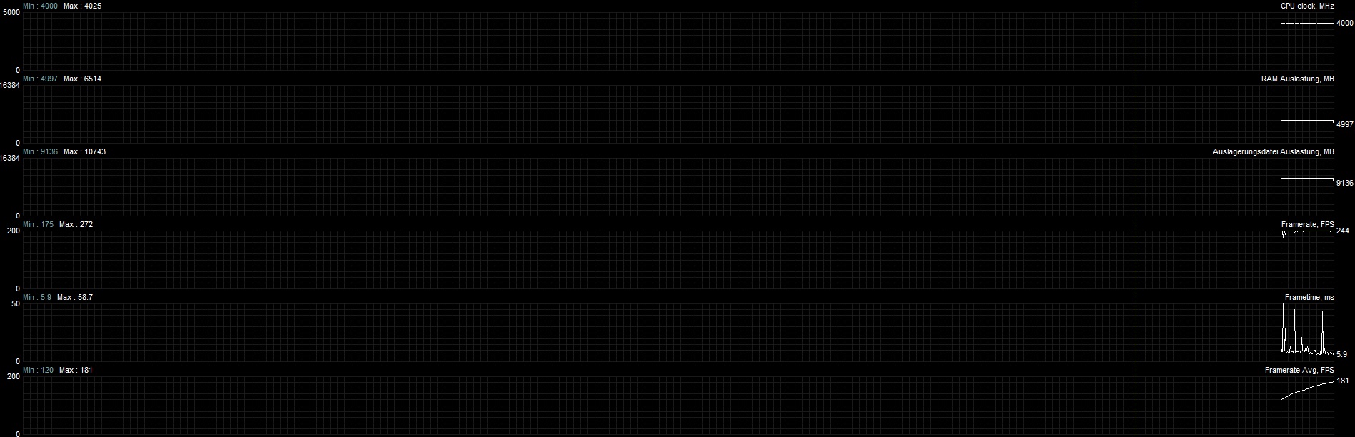

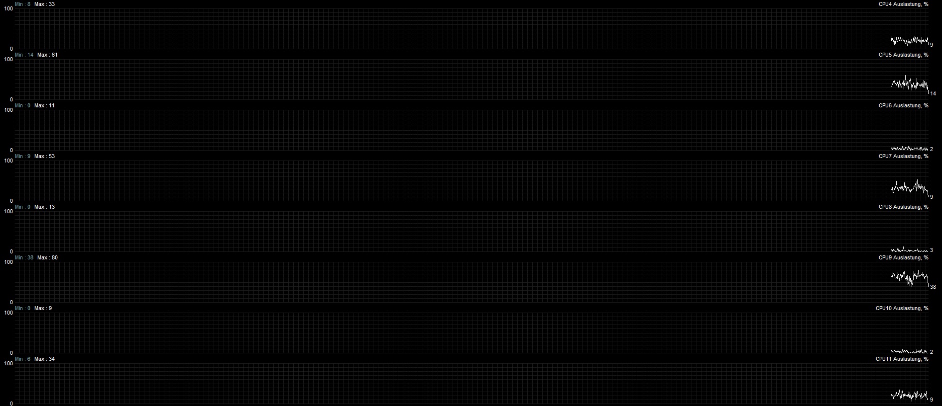

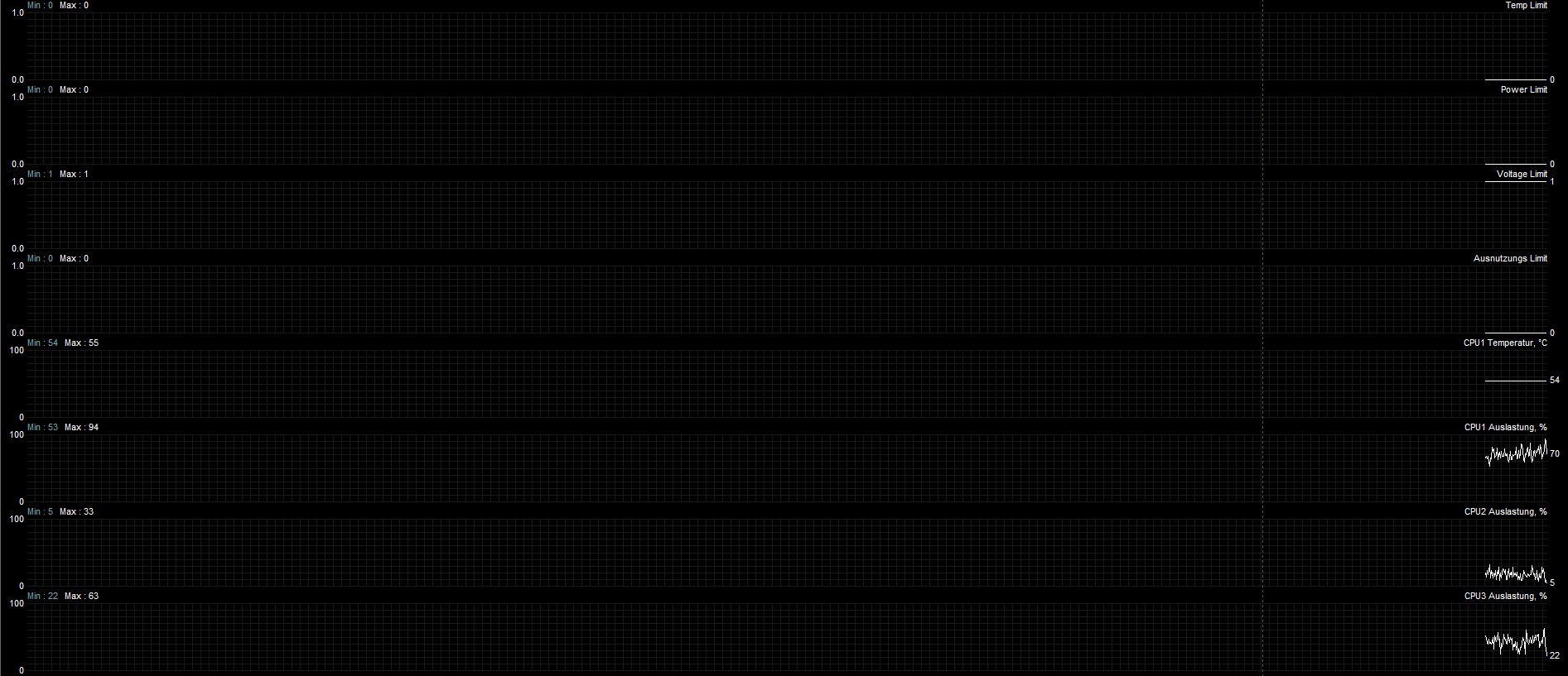

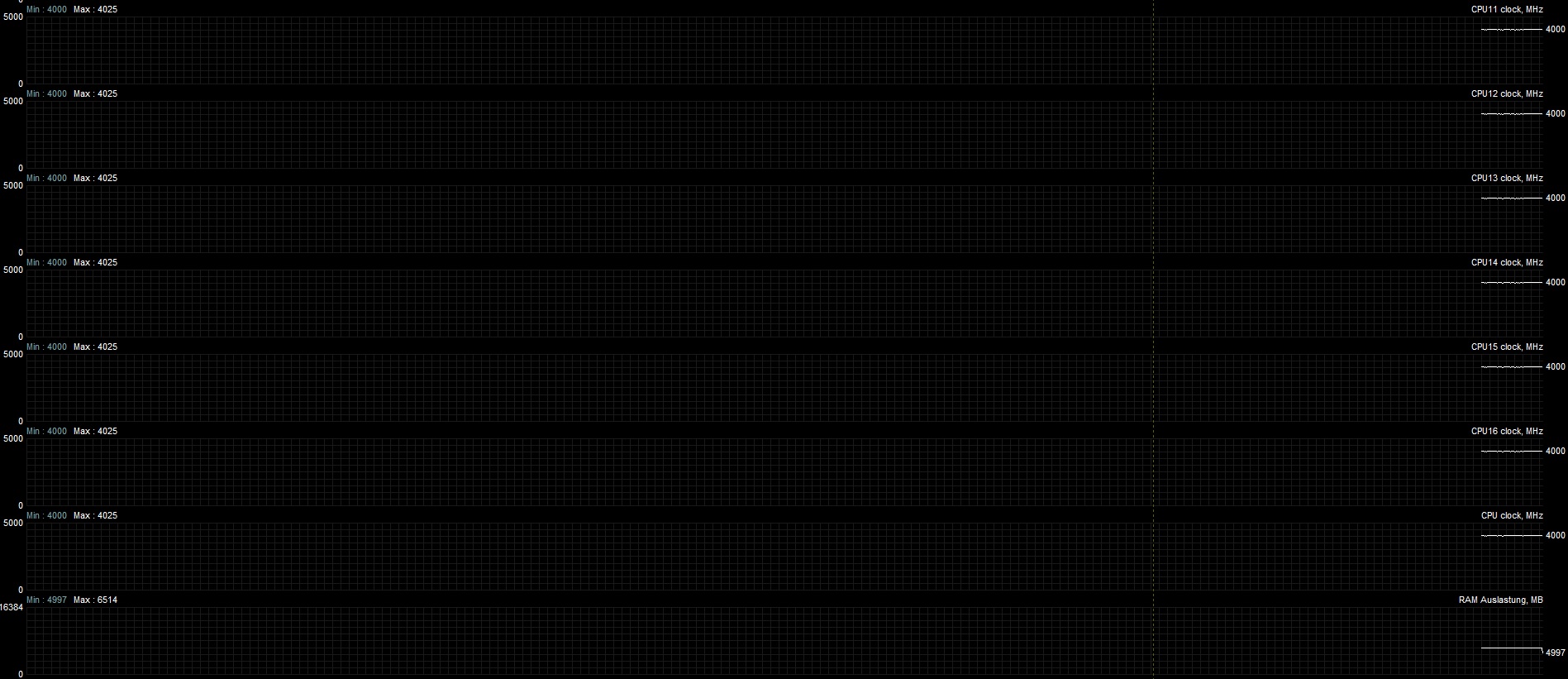

7.jpgWas mir selbst da direkt auffällt, wäre die Frametime.

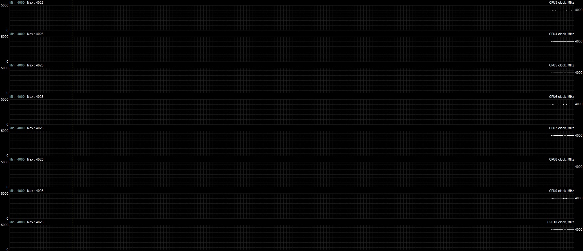

Hoffe ihr könnt mit den ganzen Daten / Bildern da was anfangen.

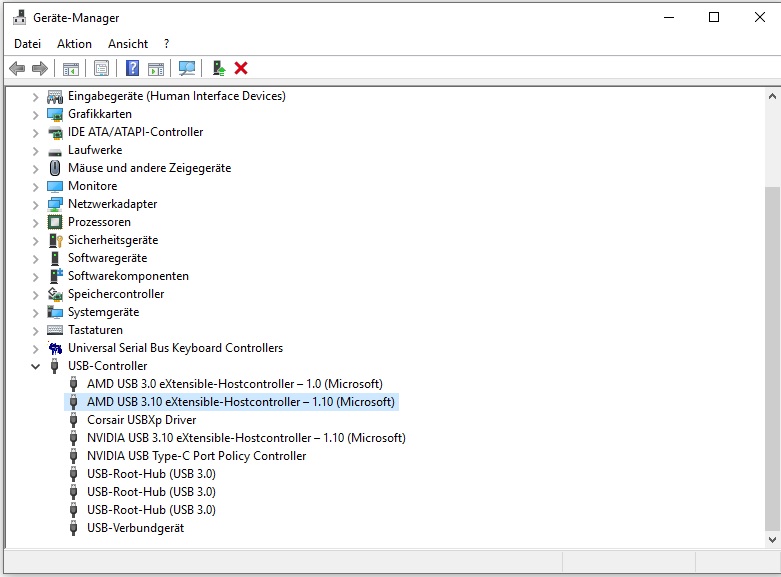

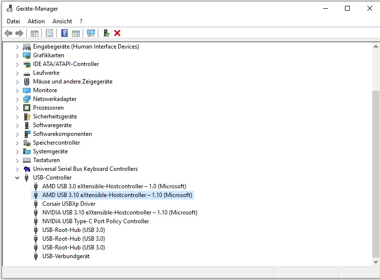

Eine vielleicht seltsame Frage: Dein Board hat doch sicher einen USB-C Port von Asmedia... Hast du die Treiber dafür installiert? Falls ja: Deinstalliere die Treiber.
Das was du berichtest hatte ich bei meinem Prime X370 (oder war es schon das X470?). FPS waren top aber Bild unruhig und ruckelig.

Also wähl doch mal das XMP Profil 2, das scheint auf 3200MHz festgelegt.
Falls das nicht hilft kannst du gerne noch den Tipp von @nospherato testen.
Mach aber nicht beides gleichzeitig, sonst weisst du nicht, wo der Fehler letztendlich war..
Reaktionen: haxxnnnTV und ReignInBlo0d

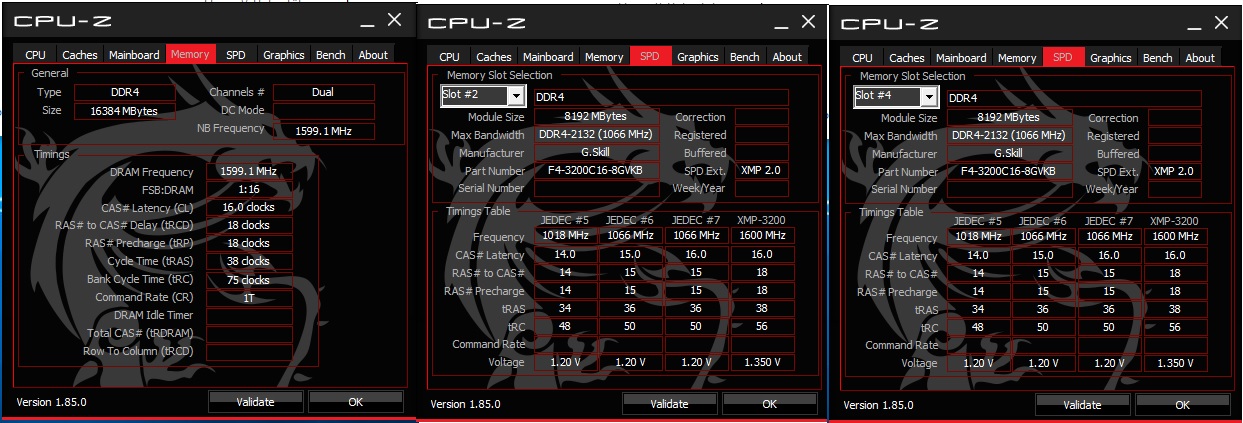

Das XMP 2 Profil habe ich ausgewählt.
Im Bios steht dann auch 3200MHz aber wenn ich CPU-Z starte, sieht man das ja auf den Bildern das die nicht ihre volle Leistung abrufen.
Manager.jpg Ich mach mich da mal schlau.
Also eigentlich zeigt CPU-Z, dass die Riegel genau mit den Daten aus dem XMP Profil laufen.
(1600*2 =3200; nicht die Angabe der "max Bandwidth" nehmen sondern die NB Frequenz *2 da es DDR RAM ist. Die nicht genaue 1600 Angabe kommt vom SB Spread Spektrum und ist normal.)
Ob das ganze natürlich stabil ist, steht auf einem anderen Blatt, aber bei 3200 CL16 stehen die Chancen zumindest gut.
Wegen dem Asmedia Zeug: Zur Not von der MSI Seite diese runter ziehen, dort im Installer wird dann normalerweise ein Deinstallieren angeboten, wenn schon installiert. (Zumindest war es bei der Asus Variante so und denke das ist ein Standard Installer Paket.)

nospherato schrieb:
Alles klar, ich probiere das mal aus.
Danke dir.
Also bzgl. Asemdia habe ich heute Mittag nichts gefunden.
Wenn ich mir was von der MSI-Seite lade, gibt es da nur "Chipset Driver" etc.
Aber nirgends das ich da USB-C oder so mit aktiviere.
Ich setze mich heute Abend noch einmal ran.
