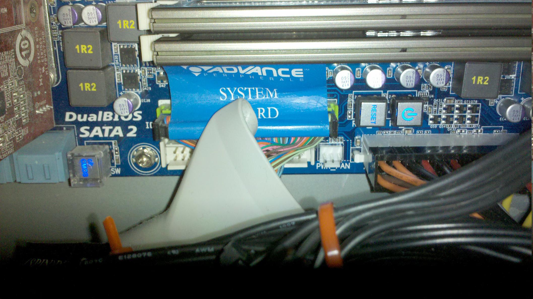

VIele Fehler
Aber irgendwie ist der IDE Steckplatz am MB besezt.
Ich brauche ganz dringend hilfe!
die beiden lw's sind mit dem idee steckplatz verbunden...
was nun?
Aber das ist ja mit dem laufwerken verbunden...
Also kann ich das idee kabel, was schon im pc war, weiterverwenden?
Mir ist gerade aufgefallen, das ich noch windows xp auf meiner altwn festplatte installiert habe. Wie installiert man eigentlich windows 7?
