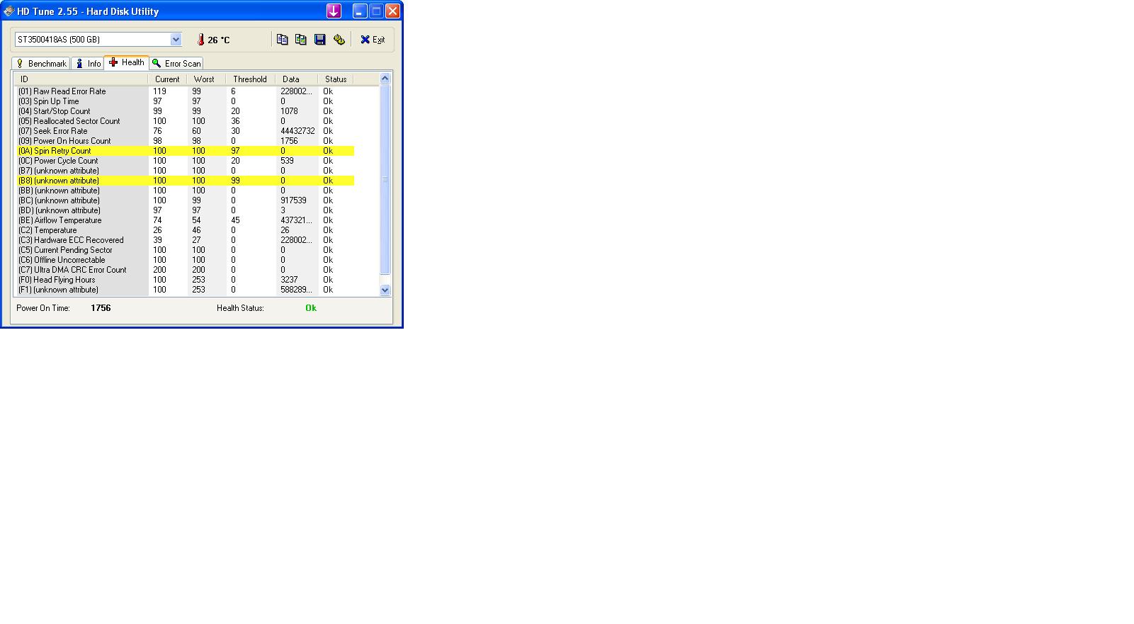

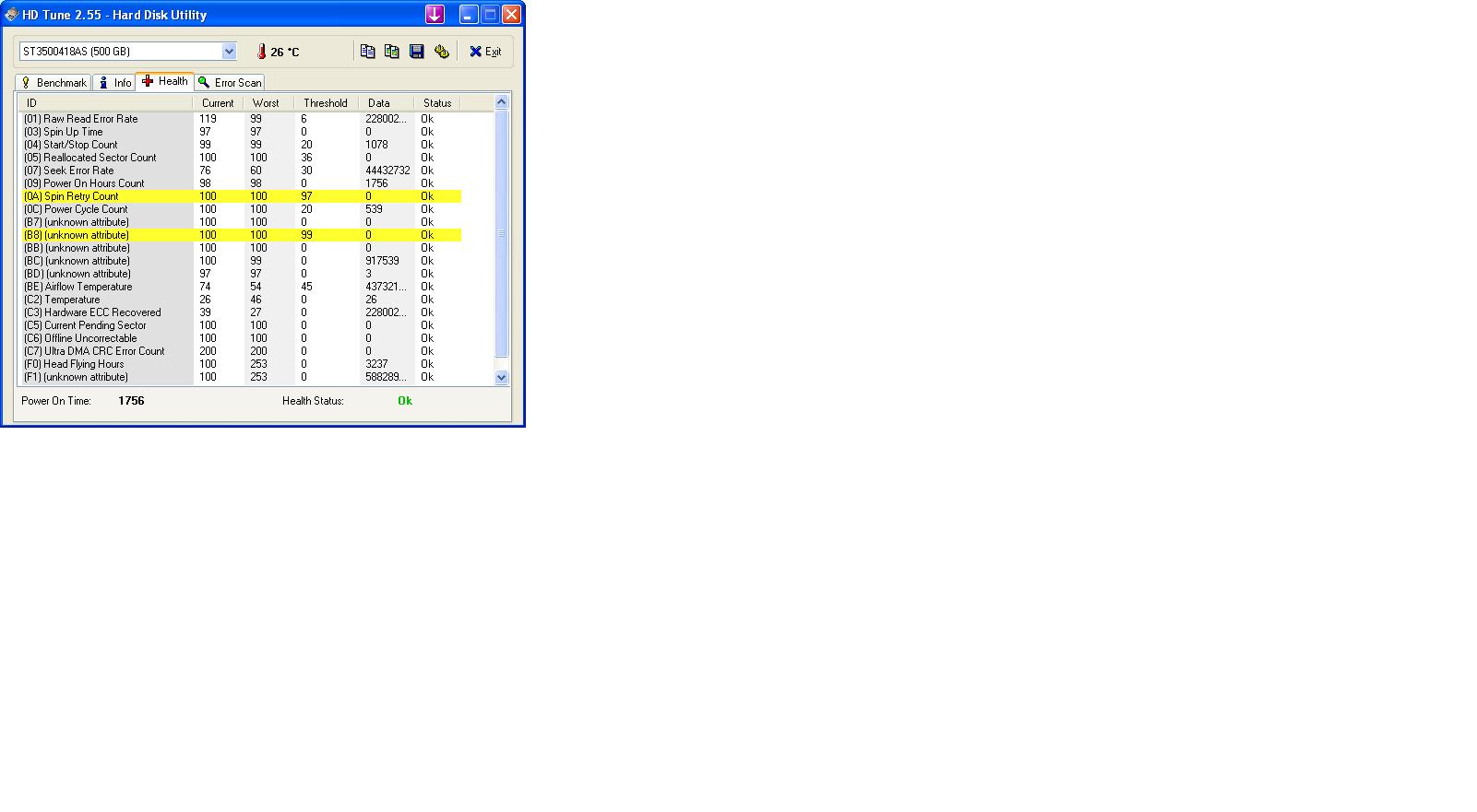

Nein, im Ar.... ist sie nicht, ansonsten würde der Health Status nicht auf OK stehen.
Die Werte bei Seek Error Rate (Nicht korrigierbare Fehler beim Lesen von der Festplatte -> führt zum erneuten Einlesen), deutet auf Positionierungsproblem der Lese-/Schreibeinheit hin.
Die Hardware ECC Recovered Werte (Korrigierte Bitfehler beim Lesen. Kann auf Problem mit der Plattenoberfläche hindeuten) sind ebenfalls etwas erhöht.
Der Hardware ECC Recovered Wert ist jedoch, sofern die Oberlfläche in Ordnung ist, kein Grund zur Beunruhigung.

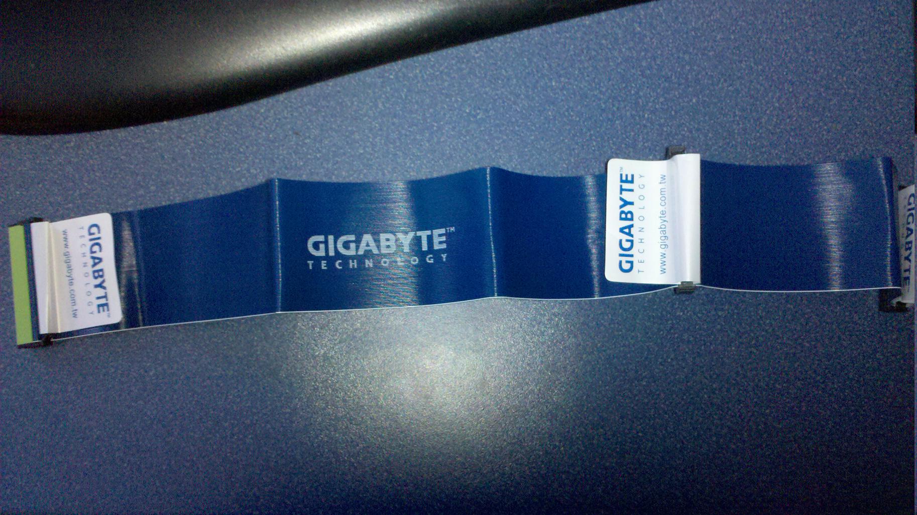

So da heute mein Paket zu 99,999999% ankommt, wollte ich fragen wo ich das IDE-Kabel herkriege? Und wenn ich die alte Festplatte rausnehme, muss ich ja die ganzen Kabel abziehen, oder?(jaja immer diese überflüssigen fragen iknow^^)
MfG JoPr
MfG JoPr
simpel1970
Fleet Admiral
- Apr. 2009
- 16.274
War kein IDE Kabel beim PC dabei? Wie hast du die denn IDE-Festplatte vorher betrieben ohne IDE-Kabel?
Scho´ recht...
Du meinst jetzt die SATA-Platte? Ja, einfach abziehen und gut ist.Und wenn ich die alte Festplatte rausnehme, muss ich ja die ganzen Kabel abziehen
Scho´ recht...
