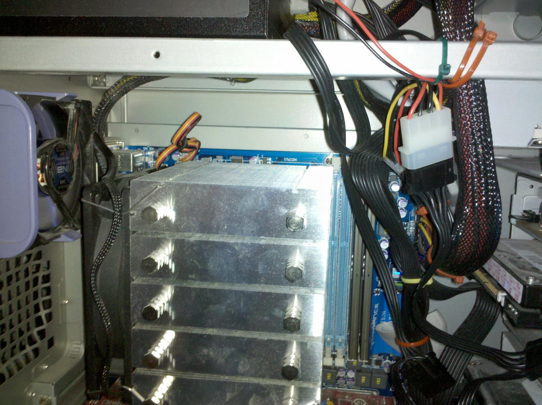

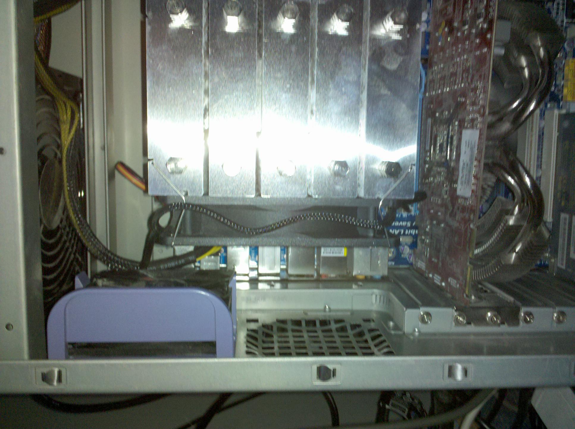

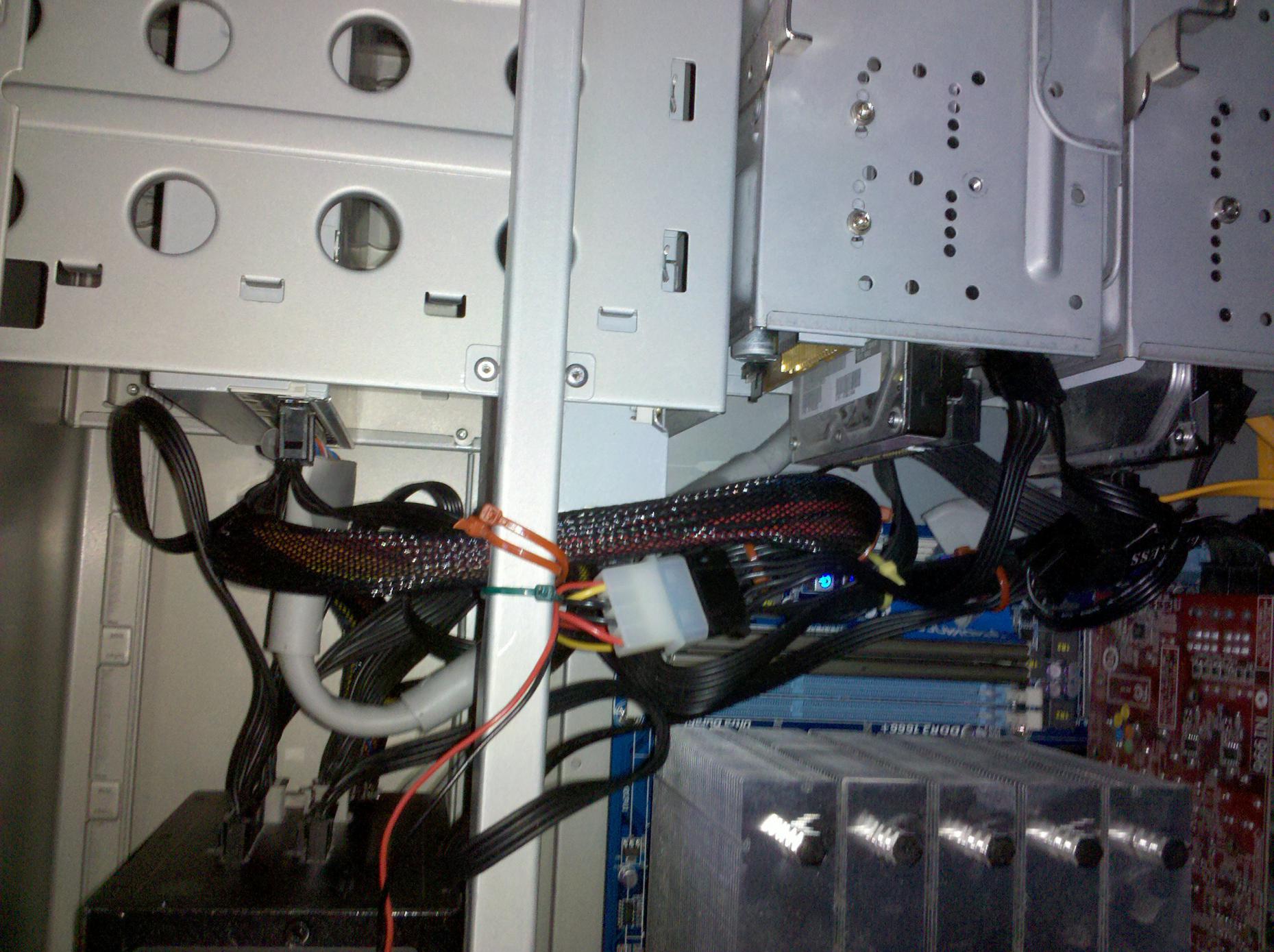

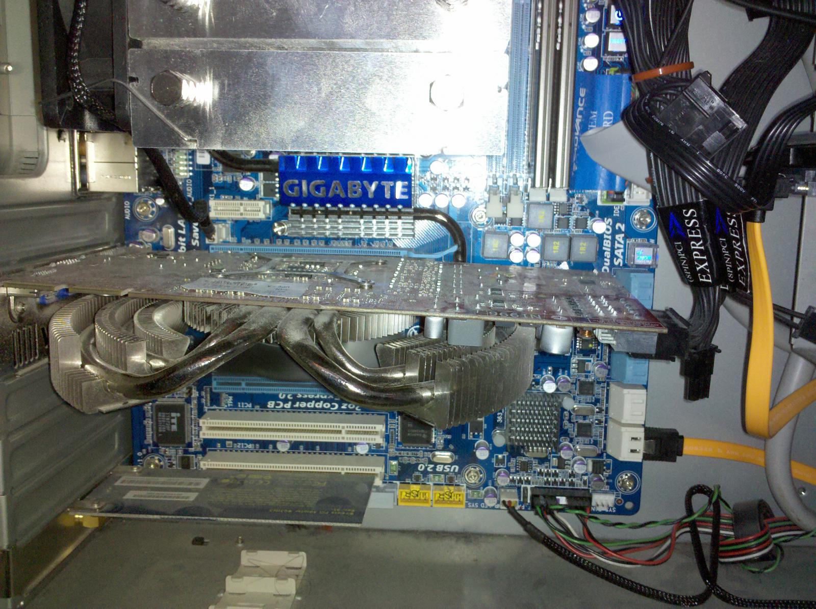

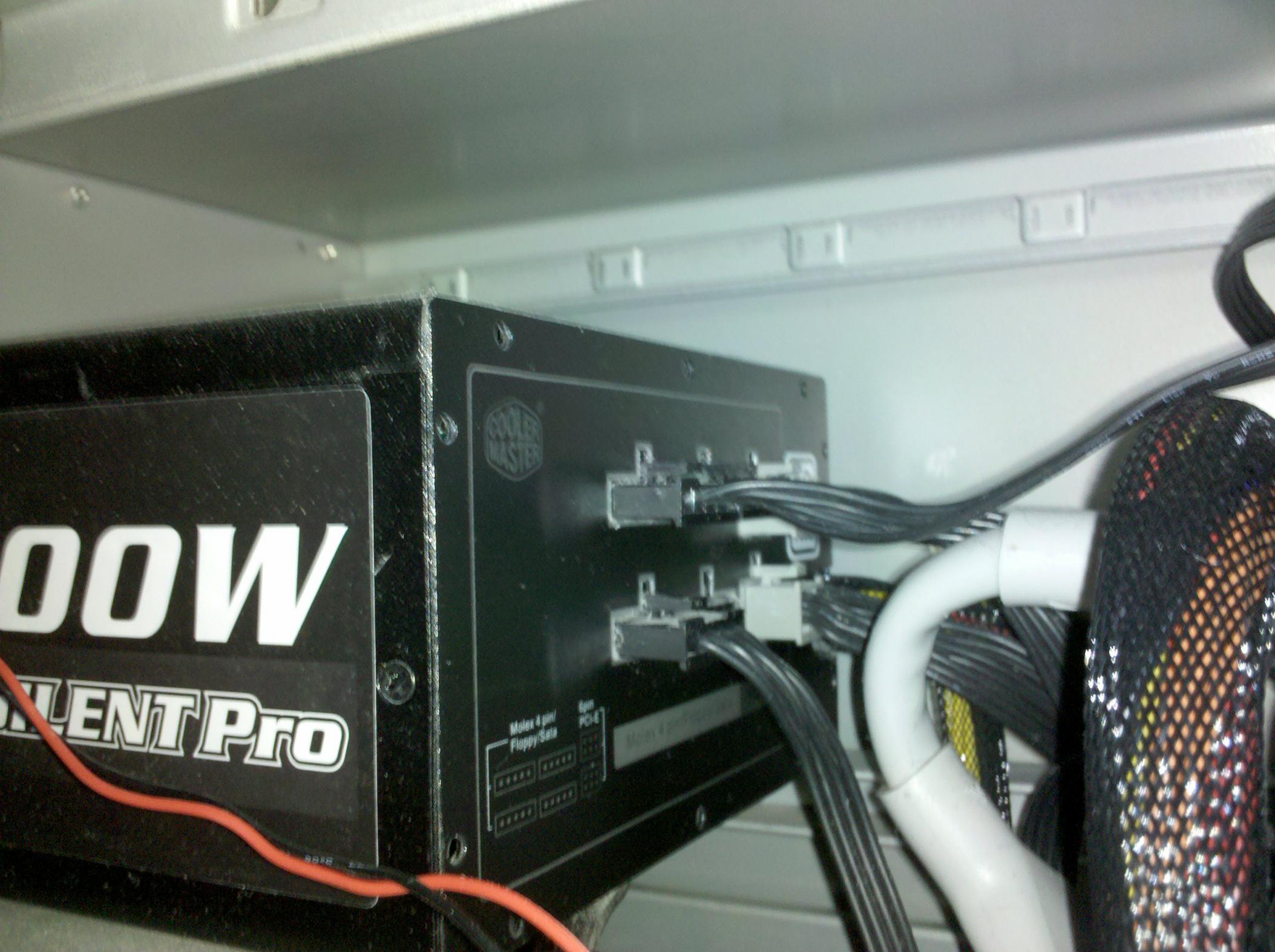

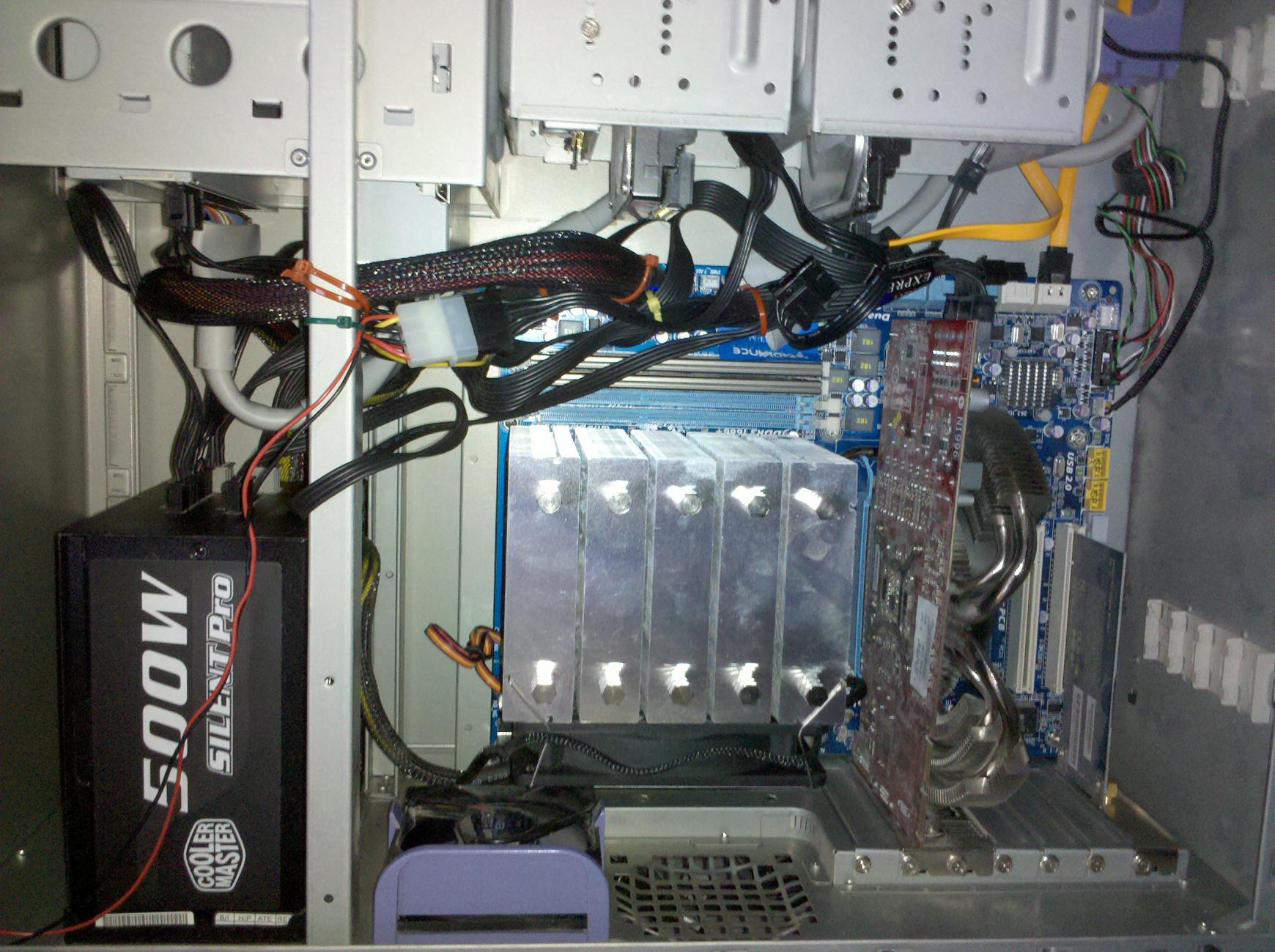

Mach doch mal ein Sauberes Foto von deinem PC Innenleben. Lade das foto hier hoch und wir schauen es uns an. Vielleicht haste doch was übersehen. Scheint so, das du wirklich sehr Grün bist in der sache ( wa snicht schlimm ist ) . Aber ich würde mal, damit wir hier loslegen können dir zu helfen, folgendes zu machen:
1. ) Bild von deinem PC innenleben machen, hochladen.
2. ) Mit deiner digi Cam oder was auch immer von deinem Bios Bilder schiesen aus den einzelnen Menüs ( auch wenn es aufwendig ist ) hier hochladen.
Somit können wir einsehen, was im Bios gesaved ist, was in deinem gehäuse los ist und dann kann man dir auch ganz easy erklären, wo was hinkommt, eingestellt wird.
Ich verfolge den Fred hier schon die ganze zeit. Irgendwie kommt man ja nicht vorran
Also butter bei die Fische und Fotos her

Die Systemplatte hängt auf dem G-SATA Port (weißer Port). Stecke die um auf den ersten SATA Port (blau, ist direkt am Port beschrieben SATA2_0) und installiere die aktuellsten SATA Treiber für den Chipsatz (Link klicken und auf Motherboard/Integrated Video Drivers -> Individual Drivers (Motherboard/Chipset) -> Betriebssystem auswählen.

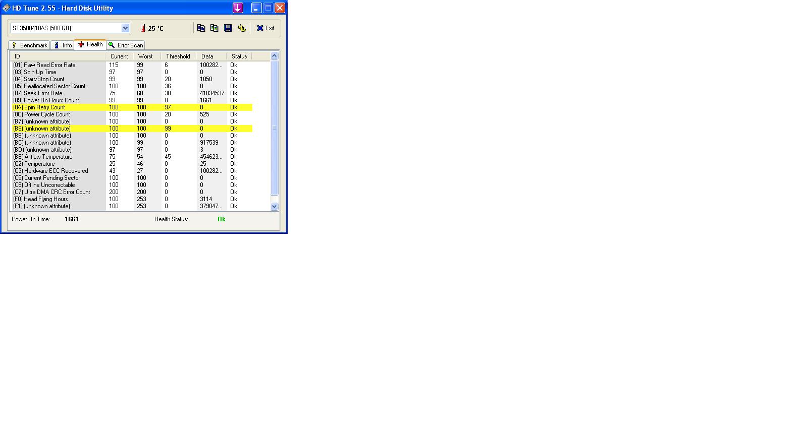

Auch die SMART Werte mit HDTune? Dann mach gleich mal ein Screenshot vom Reiter Health.
Edit: Wenn du auf dem Gigabyte Port keine Festplatten mehr dranhängst (was ich auch nicht machen würde), brauchst du auch von Gigabyte nichts für den Controller runterladen.
jetzt kann ich die temperaturen und so auslesen

Eben wieder abgestuerzt. Am besten ich beschreibe euch das mal. Naja also ein richtiges abstuerzen ist es nicht.der pc wird halt extrem langsam. Ich kann die maus nicht mehr bewegen. Aber ich kann fenster noch aufrufen, z.b. den taskmanager. Aber extrem langsam. Er stuerzt also nicht wirklich ab. Könnte das auf was hinweisen?
Mfg jopr
simpel1970
Fleet Admiral
- Apr. 2009
- 16.274
Weist auf ein Festplattenproblem hin. Der HDTune Screenshot unterlegt dies. Die Seek Error Rate und der Hardware ECC Recovered Wert zeigt, dass die Festplatte nicht in Ordnung ist. Der Ultra DMA CRC Error Count ist in Ordnung, weshalb ich ein defektes Datenkabel eher ausschließen würde.
Hast du noch Garantie auf der Festplatte?
