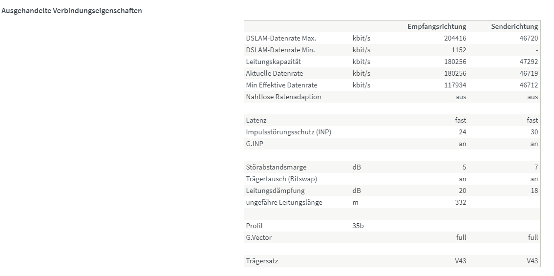

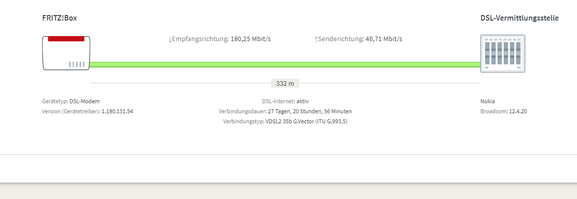

Sind das die folgenden Werte aus dem Router?
Sven ich danke dir auf jeden Fall schon mal.
Dir ist doch bereits das höchste 175er-Profil (204 MBit) eingerichtet worden, aber deine Leitung kommt ja so wie es aussieht nicht über die 180 MBit hinaus. Da wird es mit einem 250er-Profil so nichts werden.
Reaktionen: Myron
Keine Ahnung was mir eingerichtet worden ist. Ankommen tuen 175, wie im Vertrag steht. Der, der die Leitung geschaltet hat hat auch gesagt, dass das auf 175 begrenzt ist und wenn mehr geht, ich mich an den Netzausbau wenden könnte. Die würden das dann prüfen.
Ich kenne mich mit diesen ganzen werten nicht aus.
Wer weiß, wenn ich am ende mehr reinstecke kommt vielleicht am ende trotzdem mehr raus.
Am ende kommen genau die 175 an, die im Vertrag stehen. Ich glaube NICHT, dass das Zufall ist. (siehe Bild)

Freigeschaltet sind am DSLAM knapp über 200.000 kbit/s, deine Fritzbox synchronisiert aber nur mit 180.000 kbit/s.
Ergo ist deine Leitung bereits am Maximum des Machbaren abgelangt, da würde auch die Freischaltung auf ein höheres Profil am DSLAM nicht helfen.
Würde jetzt beim DSLAM ein Profil von 175000 oder so stehen und unter Leitungskapazität ein größerer Wert, dann wäre deine Leitung durch das Profil begrenzt, das ist hier aber nicht der Fall.

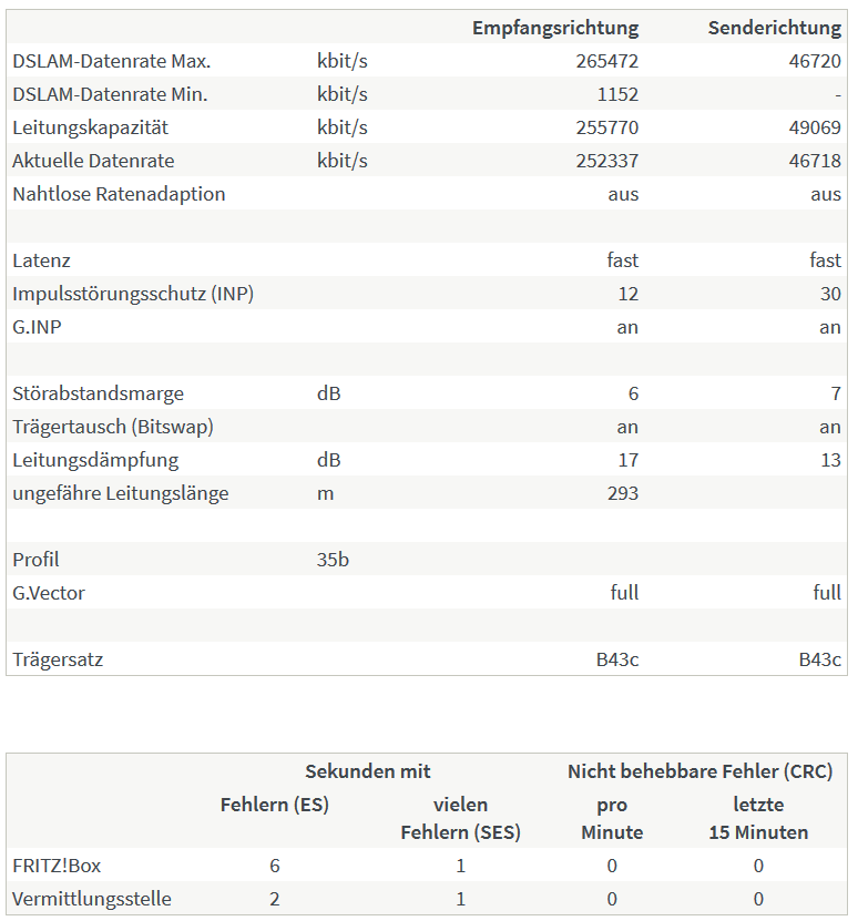

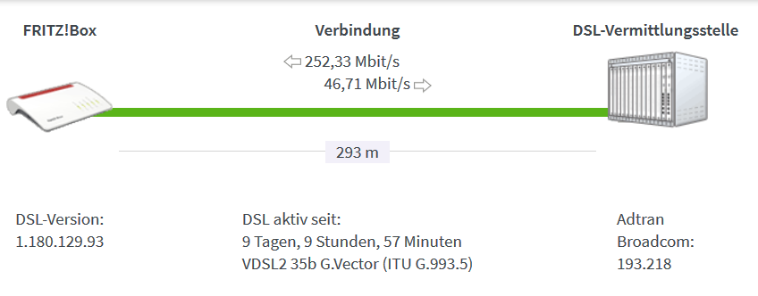

Du musst dich einfach mal gedulden. Ich habe auch nur den Fallback 175er Tarif, nach etwa 3-4 Wochen ist es dann auf rund 220 hochgegangen. Nach weiteren 4 Wochen auf 230 und jetzt habe ich mittlerweile immer zwischen 250 und 255 Mbit/s.
Das macht das DLM, es wird ermittelt wie viel in der Leitung tatsächlich möglich ist und schrittweise mehr freigeschaltet, bis es Probleme gibt - dann ist natürlich Schluss.
Ich selbst habe in der gesamten Zeit nichts machen müssen, das kam alles von selbst.

So schaut das bei mir nach rund 5 Monaten aus.
Im System ist nach wie vor der 175er hinterlegt, ich habe weder angerufen, noch sonstirgendwas gemacht.

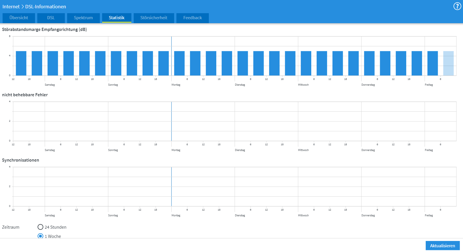

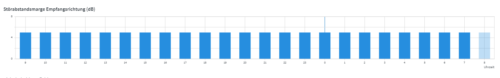

Das Problem an deiner Leitung (vom TE) Die störabstansmarge ist komplett fürn popo.
Mich wundert ja fast bei 5db! Das die Leitung überhaupt stabil Synchronisiert.
Ist aber Stabil

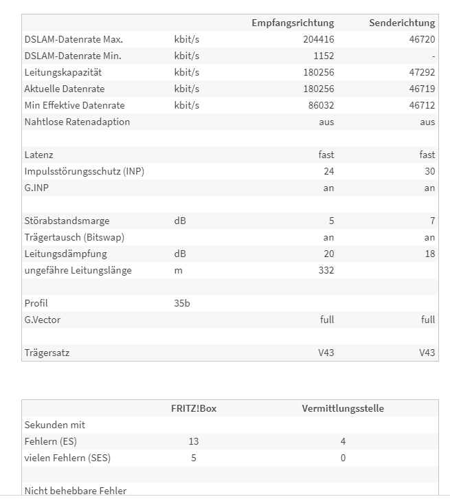

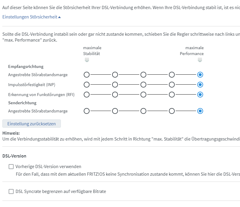

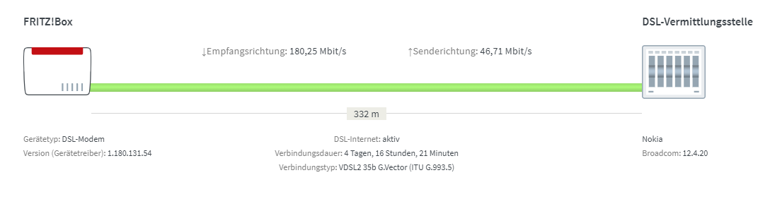

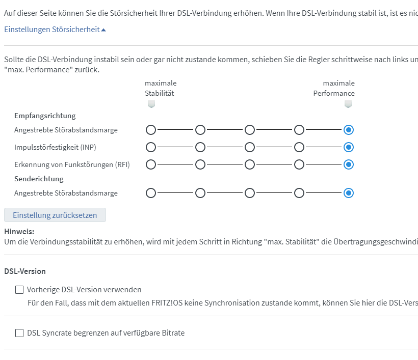

in ~3 Stunden sind die 4 Wochen um. Es hat sich leider überhaupt gar nichts getan. Bringt es was den Router mal neu zu starten? bringt es was an der Störsicherheit irgendwas zu verstellen? Die 3 Stunden warte ich aber noch um die 4 Wochen wirklich voll zu haben ;)
Oder ist das jetzt wirklich so, das rein "zufällig" ich einen 175 vertrag habe und 176 ankommen?

Was soll daran zufällig sein? Du hast 175 gebucht und kriegst die Bandbreite auch.
Wie bereits oben gesagt, du bist am Maximum deiner Leitung angekommen.
naja, hier wurden ja auch viel geschrieben, dass sich die Leitung noch selber upgraden kann. Du magst zwar recht haben, da ich es aber nicht wahr haben möchte, versuche ich es trotzdem noch mal. ;)
Das Upgrade kann nur klappen, wenn die Leitungskapazität größer als das geschaltete Profil ist. Das liegt bei dir nunmal nicht vor, dementsprechend gibts bei dir auch kein Upgrade.
