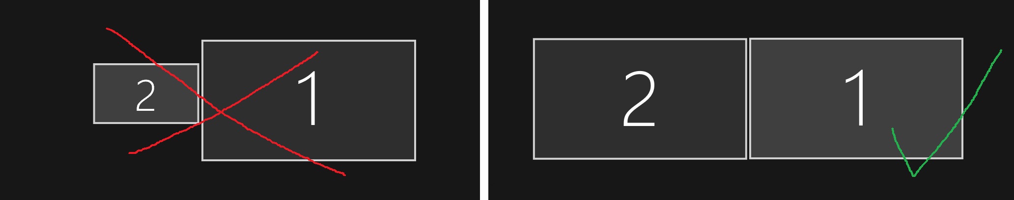

Edit: Ich habe es in einem Bild nochmal visualisiert was ich mit "gleichgroß" meine. Die Bildschirme sollen in den Anzeigeeinstellungen so aussehen ohne, dass ich die Auflösung vom Hauptbildschirm herunterschraube und ohne dass die Skalierung vom Zweitbildschirm falsch ist. Vielleicht hat ja jemand eine andere Lösung außerhalb der Treibereinstellungen.
