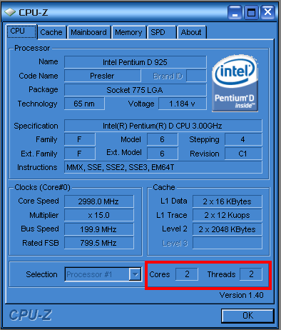

Edit: Lade dir mal CPU-Z herunter (https://www.computerbase.de/downloads/systemtools/cpu-z/)
und schaue nach was CPU-Z hier anzeigt:

egal was ich da einstelle.----bringt sowieso nix, weil der pc ja nur einen prozessor erkannt hat....sagte ich doch schon....
