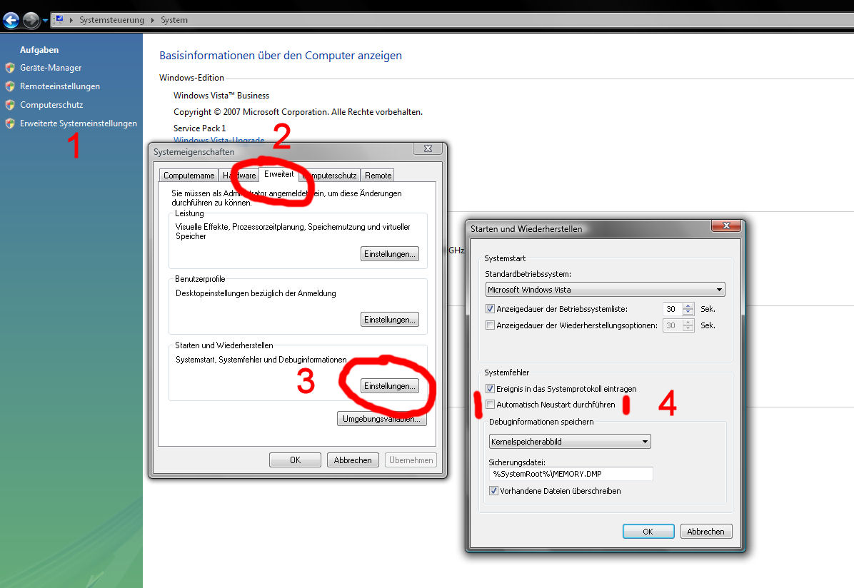

Um den automatischen Neustart bei einem Bluescreen abzuschalten:
Systemsteuerung => System => Erweiterte Systemeinstellungen , dann dem Bild folgen!
Den Haken bei '"Automatisch Neustart durchführen" rausnehmen.
