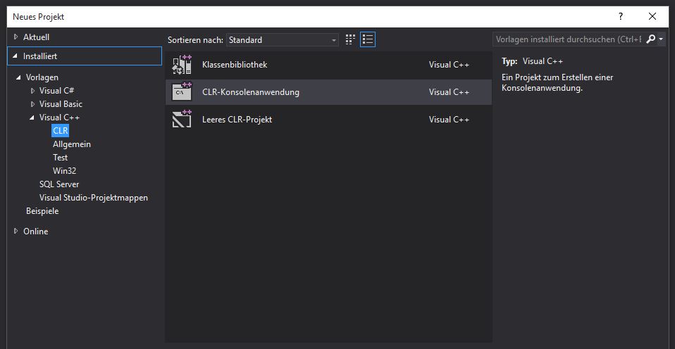

Hi leute, ich habe vorhin eine Konsolenanwendung geschrieben.
Als das programm fertig war, wollte ich das Programm einem kumpel zum Test schicken.
Dieser meinte beim ausführen der exe würde eine Meldung kommen das die VCRUNTIME140D.dll fehlen würde.
Ich weiß jedoch nicht was das bedeutet, bzw wie ich dieses Problem beheben kann.
Danke im Voraus.
Du hast eine CLR-Konsolenanwendung (Common Language Runtime) erstellt, welche eben diese Bibliotheken benötigt um zu starten. Es gibt nun zwei Möglichkeiten: Du änderst dein Projekt in eine Win32-Konsolenanwendung, die benötigt diese Bibliotheken nicht, oder er installiert eben die Visual Studio CLR. Ich bin mir nicht sicher, aber ich glaube im Internet kursieren diese Bibliotheken unter dem Kürcel "c++ redist". Kann mich da aber auch irren.

Nun kommt die Fehlermeldung:
Fehler D8016 Die Befehlszeilenoptionen /clr und /MT sind inkompatibel.
Die CLR gibt es nicht als statische Bibliothek. Keine Ahnung, ob es soetwas unter .NET überhaupt gibt. Ändere dein Target auf das Win32 Subsystem.
