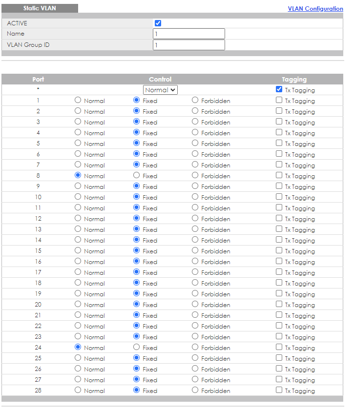

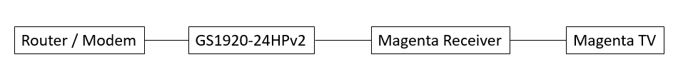

ich hab einen Zyxel GS1920-24HPv2 und daran einen Magenta TV Receiver:

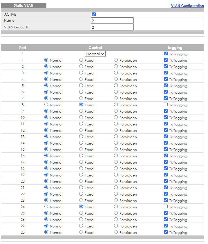

Ich möchte nun, den Magenta Receiver und die übrigen Devices durch ein VLAN trennen. Ich erstelle dazu ein VLAN 2. Dazu setze ich Port 8 und 24 auf fixed und schalte Tx Tagging aus.
Im bisherigen VLAN1 setze ich Port 8 und 24 auf normal:

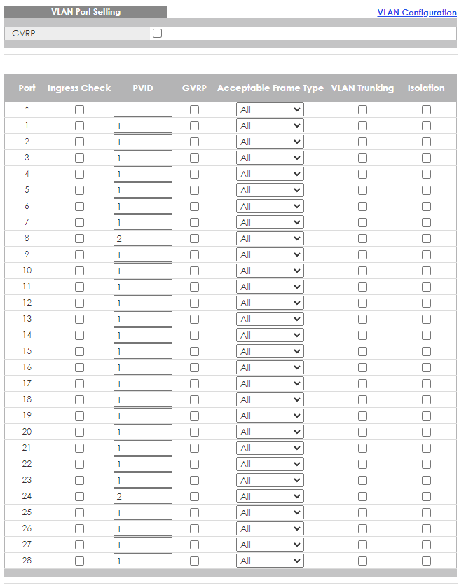

Danach setze ich im VLAN Port Setting Menü für Port 8 und 24 die PVID auf 2:

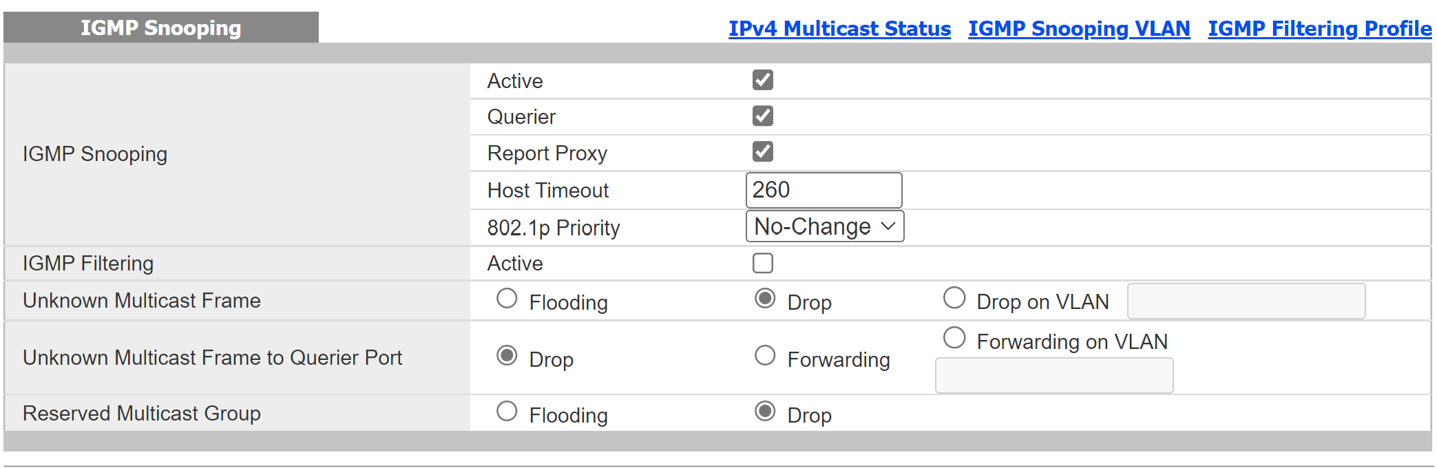

Wiederum danach setze ich das IGMP Snooping -> IGMP Snooping VLAN auf "auto" und VID = 2:

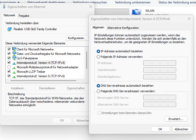

Edit: Die Einstellungen nehme ich am Laptop vor, der per USB-C Thunderbolt an meinem LAN-Docking Monitor angeschlossen ist. Der Monitor ist über LAN direkt mit dem Switch verbunden und Windows-Netzwerk ist so eingestellt:

Da mal reingeschaut:

Wie hier mehrfach gesagt wurde: MR direkt an die Fritz oder die von mir geposteten settings anschaun. Mit einer 7490 und einem GS1920 gibt es bei richtiger Konfiguration keine Probleme wegen IGMP.
