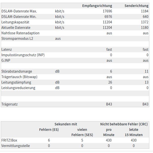

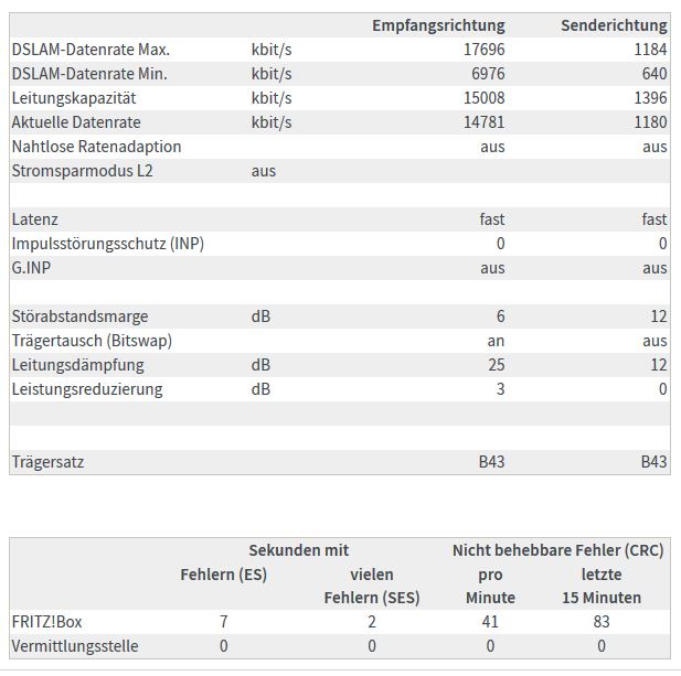

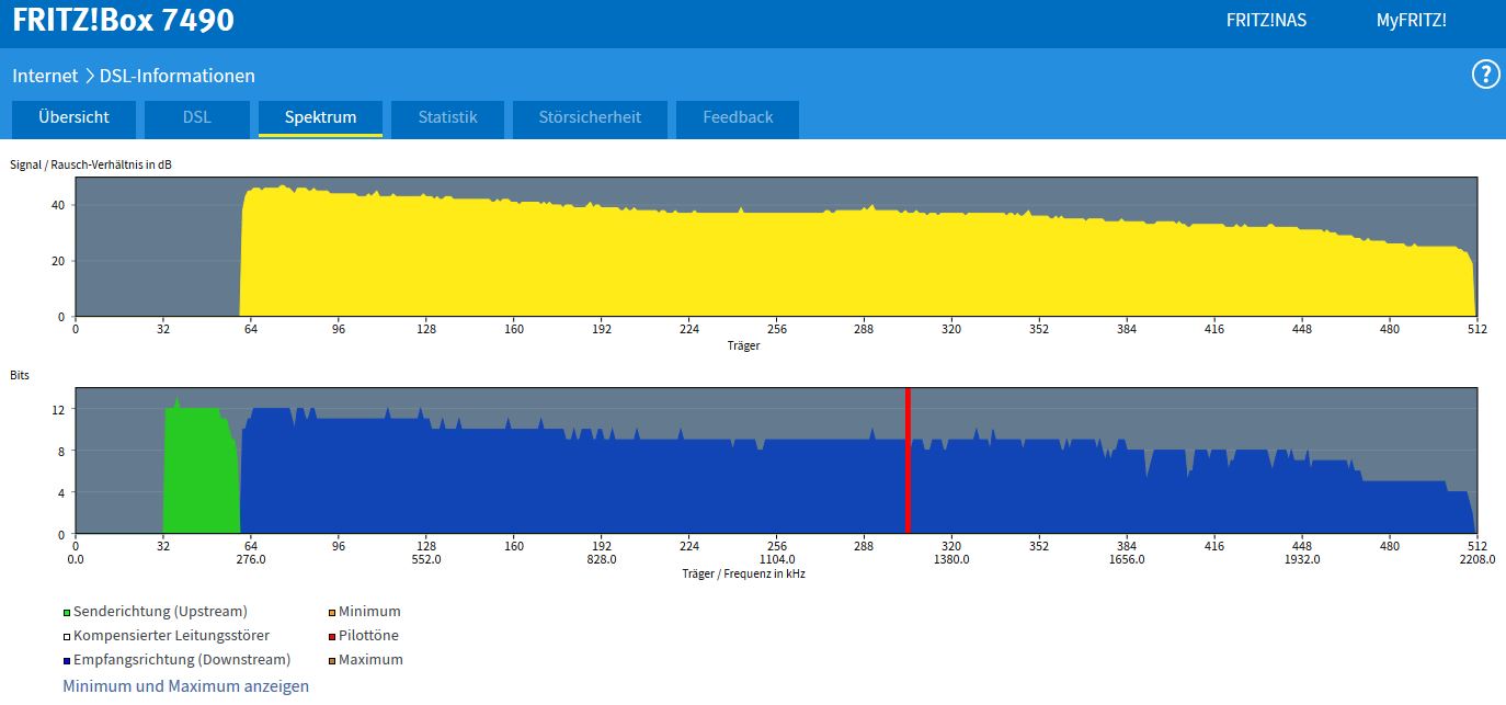

Anbei ein paar Screenshots von der FritzBox:

eventuell mal das Kabel tauschen
wie lang ist das Kabel zwischen TAE und Box?
bei meinem Kumpel hat ein defektes Schaltnetzteil mal zu Störungen geführt
