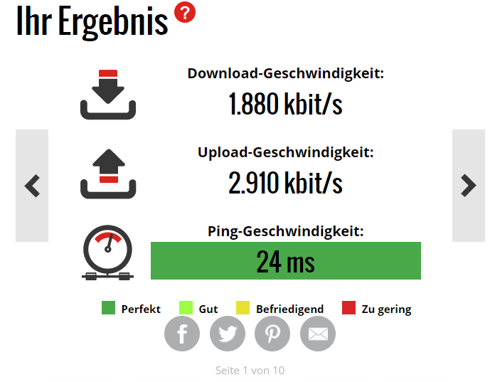

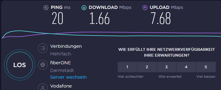

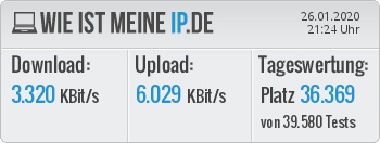

leider habe ich seid über 18 Monaten Probleme mit meinem Internet.
Ich beziehe eine 100.000 kbit leitung von Vodafone.
Aktuell empfange ich nur 200kbit was nur ein Bruchteil von dem sind was ich eigentlich empfangen sollte.
Mein Computer ist direkt mit einem Lan-kabel an meiner Fritzbox verbunden.
Jemand Vorschläge woran es liegen könnte?
Habe euch paar Bilder hochgeladen wo die schlechten upload geschwindigkeiten zu sehen sind. (zu verschiedenen Zeiten)
Liebe Grüße

Dein erster Ansprechpartner sollte Vodafone sein, was sagt dieser dazu?
Welche Hardware verwendest du? Was zeigt die Fritzbox im Menü an wie die verbindung ist?
Was passiert an einem anderen Gerät?

Was mich ein wenig irritiert, ist, dass Dein Upload höher als der Download ist - ergo müßte die Leitung ja "Besseres" hergeben können. Scheint natürlich noch lange nicht am von Dir georderten Tarif anzukommen (und das ist Vodafone-Sache!), deutet allerdings eher auf ein Problem auf "Deiner Seite" hin.
Hast Du die Tests alle am gleichen Tag nacheinander gemacht?

Naja, aber teils unter 2 Mbit/s ist schon arg wenig, selbst wenn im Segment alle User datenintensiv unterwegs sind. Vielleicht ist was am Router defekt. Man kann bei der FritzBox ja auslesen, wie viele reparierbare und nicht reparierbare Übertragungsfehler festgestellt wurden.
Einfach mal bei VF ein Ticket eröffnen und zeitgleich in einem Fachforum die Router-Protokolldaten durchgeben und dann begutachten lassen, ob da irgendwas aufällig erscheint.

Nein sind verschiedene Tests von verschiedenen Seiten an verschiedenen Tagen.
Von diesem Problem sind auch einige bekannte von mir betroffen. (ebenfalls bei Vodafone)

Sämtliche Geräte sind betroffen. (wlan verbindungen inbegriffen)
Kannst du mir kurz erklären wie ich die Verbindungen in den Fritzbox einstellungen finde?

Ich habe bereits unzählige Speedtests gemacht und komme überall auf selbe Ergebnisse. Von 18-24 sind es ca 200kb. Der Speedtest von Vodafone allerdings liefert mir volle 100.000kb, was hat das zu bedeuten?

In die Fritzbox-Einstellungen kommst du wenn du im Webbrowser fritz.box eingibst und dich mit deinem Passwort einloggst (dieses findest du auf der Rückseite der FritzBox) Danach kannst du wie hier beschrieben weiter machen:
https://service.avm.de/help/de/FRITZ-Box-6490-Cable-kdg/017p2/hilfe_internet_kabel_uebersicht

Wo ist denn der (Verteil-)Knoten (zum Backbone) angesiedelt? Probier' mal Test, und guck bitte unter Weitere Informationen anzeigen.
1.) Regelmäßig mehrmals täglich über mehrere Wochen verteilt Speedtests mittels der Testseite der Bundesnetzagentur durchführen und durch u.a. Screenshots dokumentieren.
2.) Dokumentation sammeln und Brief ausformulieren, der a) auf die Missstände und die Dokumentation derselben hinweist und b) infolge dessen eine zwei- bis dreiwöchige Frist zur Behebung setzt. Für eine etwaige Nichtbehebung stellst Du eine Einschaltung der Bundesnetzagentur und eine fristlose Vertragskündigung in Aussicht. Dieser Brief geht per Einschreiben/Rückschein raus.

[...] Der Speedtest von Vodafone allerdings liefert mir volle 100.000kb, was hat das zu bedeuten?
Laut einem der VF-Mitarbeiter beutet das, dass an deinem Router die gebuchte Leistung ankommt und das Problem bei dir als Kunde liegen muss (nicht meine Aussage, war der Mitarbeiter).
Wie die anderen schon mehrmals geschrieben haben ist der Verteiler einfach überbucht (warum auch immer das legal ist, bei der aktuellen Lage sieht man ja die Nachteile für alle Nutzer ...). Wirklich ändern kannst du an der Situation nichts, außer aufgrund von Nichterfüllen des Vertrags zu kündigen und den Anbieter wechseln (... es sei den du kannst damit leben, dann würde ich aber eine erhebliche Minderung der Kosten beantragen ...).
