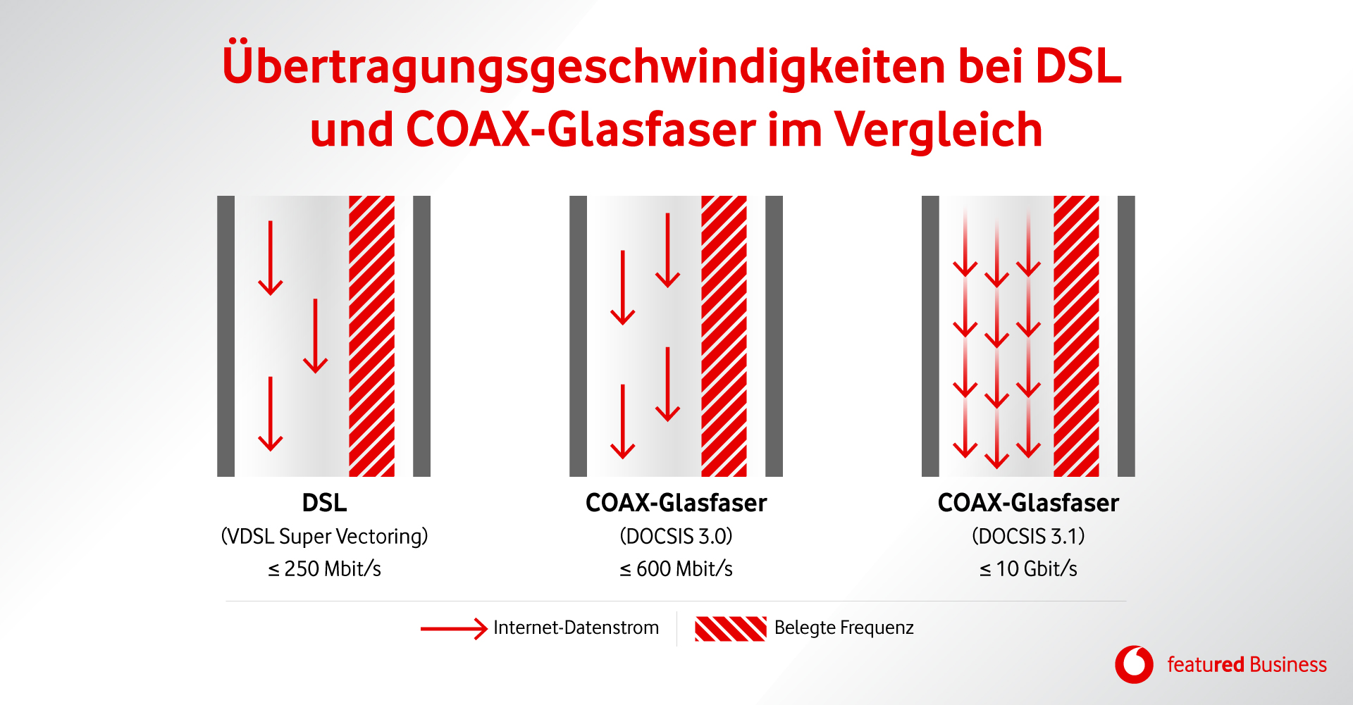

DOCSIS 3.1 wird immer mehr genutzt um die Frequenzen effektiver zu nutzen, nur 500Mbit ist die falsche Formulierung. Bei 50Mbit würde ich sagen egal, bei 100Mbit kann man DOCSIS 3.0 versuchen aber alles darüber sehe ich es als Pflicht. Das ist wie ein 3G/UMTS Handy. Ich weiß Abschaltung bis spätestens 2022, eher früher aber ich kauf mir noch eins reicht ja.
Weil es wie bei einem Shared Medium zu Geschwindigkeitseinbruch kommen kann oder weil es nicht zukunftsicher ist bzw. abgeschaltet werden kann?
Wenn du 3G als Vergleich bemühst - für alle die mit der Geschwindigkeit von 3G zugrieden sind reicht es doch oder (wenn man das mit dem Abschalten mal ausser Acht lässt)?
Lt. Vodafone sollte bis 600MBit kein Problem sein

DOCSIS 3.0 und 3.1 werden parallel betrieben. Allein schon deshalb weil VF bei der Abschaltung von DOCSIS 3.0 massenhaft Endgeräte austauschen müsste (z. B. alle FritzBox 6490).
Mit einem DOCSIS 3.1-Gerät kannst du alle DOCSIS-Kanäle (3.0 und 3.1) und damit die gesamte verfügbare Bandbreite nutzen. Mit einem 3.0-Gerät stehen nur ein Teil der Kanäle zu Verfügung.
Nur bei Segmenten mit wenig Auslastung spielt das eine untergeordnete Rolle. Trotzdem ist ein 3.1-Gerät die zukunftsträchtigere Investition.

@raphe Bei einem so hohen Tarif (>200 Mbit/s) würde ich auch dringend zu einem DOCSIS 3.1 Gerät raten. Über einen absehbaren Zeitraum wird dir Vodafone die EuroDOCSIS Kanäle nach und nach abdrehen und den Frequenzbereich für DOCSIS 3.1 nutzen.
