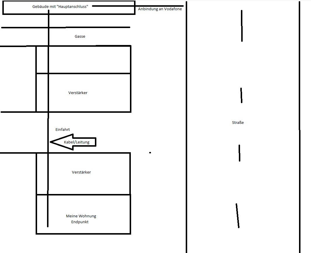

Ich finde btw unsere Anbindung sehr lustig:
(Die Rechtecke sind einzelne Häuser. Unser Vermieter, dem alle 5 Gebäude gehören, wollte Geld sparen und hat nur ein Gebäude direkt angebunden und das Signal auf den Rest einfach weiter verteilt.)
Könnte das dass Problem sein und ich muss damit einfach leben?

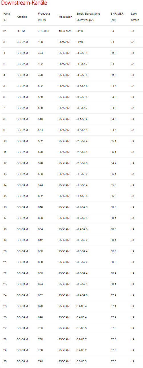

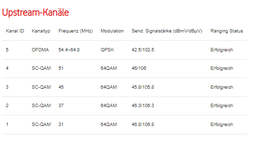

OFDMA Upload Kanal läuft nur auf QPSK Modulation.
Das wäre schon ein Grund zur Entstörung (Rückwegstörer).
Zumal der ganze Upload Traffic bevorzugt über den OFDMA angeblich läuft.
Hatte zuletzt ähnliches bei mir in den Upload Kanälen (QPSK, 8-16qam).
Ein Techniker kam und danach wurde ein Störticket betreffend meines Segments aufgemacht. 4 Wochen später war alles behoben (Schuld war ein defekter Kabelverstärker in der Nachbarschaft).
Die Pegelwerte kannst du anhand dieser Tabelle vergleichen. Wenn ich es richtig sehe, ist dein OFDM bzw. Docsis 3.1 Kanal recht grenzwertig.
Wenn du tatsächlich die Störung bei deiner Verkabelung ausschließen kannst, kann dir eigentlich nur ein Techniker von Vodafone helfen.
Wieviele Meter Kabel schätzt du liegen zwischen dem Hauptanschluss (HÜP) und deiner Wohnung?
Das kann schon mal ein Problem sein.
Was für eine Art Kabel wurde zwischen den Häusern verlegt?
Die Verstärker dazwischen machen es nicht unbedingt besser.
Wie ist die Hausgruppe angebunden? Wenn du Pech hast, und die Nachbarn die an dem selben Anschluss hängen Internet-Affin sind, ist die Leitung vielleicht einfach ausgelastet.
Würde sagen ca. 50-75m
Kabel weiß ich nicht. Das Ganze ist aber erst 3-5 Jahre alt.
Wir hängen quasi alle an einem Anschluss. Wenn die Leitung ausgelastet ist, dann müsste doch auch die Geschwindigkeit niedriger sein oder? Hier wohnen nur alte Knacker und die meisten nutzen noch DSL
Nein!
Der Codec ist Variabel daher erkennt das Modem es als QPSK.
Das sagt aber gar nichts aus.
Bei mir war das Problem, nachdem ich den Elektroschrott von Vodafone durch eine Fritzbox ersetzt habe.
Sollte es Coax sein, ist das schon mal ein Problem. Ich bin mir nicht mehr sicher, aber der Techniker der bei mir im Jahre 2020 Coax durch das Mietshaus gezogen hat sagte, es sei bis 60 m spezifiziert. Wenn bei dir also 75 verlegt sind, ist das schon mal Grenzwertig. Da könnte dein Paketverlust sein. Das Kabel ist einfach zu lang, bzw. der Weg zu weit.
Stimmt hinten und vorne nicht!
Das Kabel kann auch 200km lang sein.
Hinter dem letzten Verstärker sollte das Kabel nicht zu lang sein das ist richtig, aber die Kabellänge vom Verstärker zu seinem Modem sind ja keine 75m.

Der SNR ist meiner Meinung nach zu niedrig. Wenn du mit "full speed" lädst, kriegst du dann auch Klötzchenbildung am TV?
