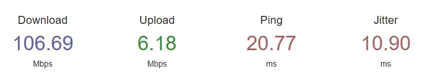

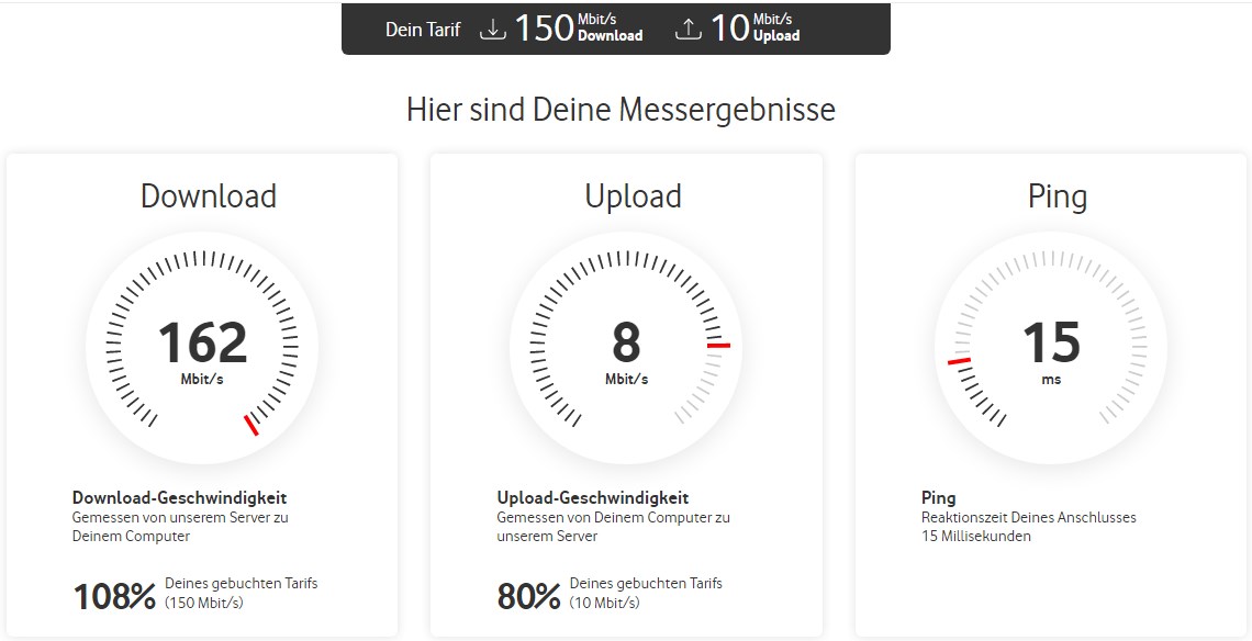

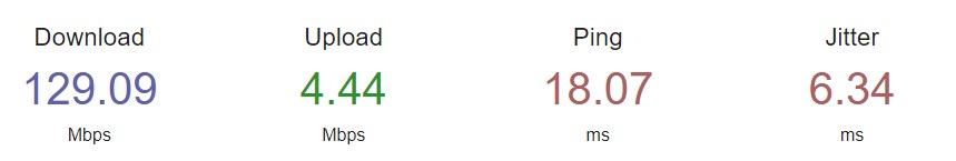

ich habe seit mindestens einem Monat große Probleme mit meinem Uploadspeed bei Vodafone. In nur ca. 10-20% aller Fälle ist er bei der gebuchten Geschwindigkeit von 10 Mbit/s, in den restlichen Fällen schwankt er stark, mal ist er sogar bei ca. 1 Mbit/s, mal aber auch bei 6-7 Mbit/s...
Vodafone sagt mir schon seit 2 Wochen, dass die für mich ein Ticket erstellt haben und sie sich melden, wenn es behoben wurde...
Naja ob da überhaupt was dran gemacht wird, kann mir keiner sagen, also auch nicht wie lange ich mich ungefähr gedulden muss.
Wie dem auch sei, ist mir mal aufgefallen, dass sich die Werte beim Vodafone-Speedtest und z.B. Speedtest.net teilweise stark unterscheiden
Diese Tests wurden direkt hintereinander gemacht und das mehrmals. Beim Vodafonetest springt der Uploadwert kurz vor Schluss immer um ca. 2 Mbit/s nach oben und ist auch immer höher als der Test bei Speedtest.net
Dass die tatsächliche Uploadgeschwindigkeit niedriger ist als es der Vodafonetest angibt, merke ich ja alleine schon immer daran, wenn ich mit OBS streamen will und die Bitrate ganz oft bei unter 2 Mbit/s liegt und stark einbricht, obwohl ich mit 4-5 Mbit/s streamen möchte.
Ist euch das auch schon mal aufgefallen mit den Tests?

Den Vodafone Speedtest kannst du vergessen. Jeder Peak wird dann als Resultat genommen. Genauso die Bandbreite, die angeblich bei deinem Modem ankommt ist auch falsch. Ich hab das auch 3 Monate mir gefallen lassen, bis ich von meinem Sonderkündigungsrecht gebrauch genommen habe, da auch die Technik dort immer meine Tickets geschlossen hat. Beweise hatte ich genug durch andere Speedtests.
Bei einem shared Medium wie Internet über Kabel (was ich bei Vodafone und der hohen Asymmetrie der Down- und Upraten annehme) liegen die 6-7MBit durchaus im Bereich des üblich zu erwartenden, womöglich liegt gar kein Problem vor, sondern es ist nur die allgemein hohe Kabel-Auslastung. Ich sage nicht, dass kein Problem vorliegen kann, man muss sich aber auch immer das gebuchte Medium als Ganzes betrachten.
Ich kann zum Vergleich mal noch einen dritten Speedtest in den Ring werfen:
http://avm.de/nc/service/zack-der-speedtest-fuer-ihre-breitbandverbindung/
Ich würde diese Werte aber nicht zu eng nehmen, wichtig ist ja, was du bei deinen Anwendungen auf die Straße bekommst.

Ich gebe nie viel auf diese Tests, da sie von zu vielen verschiedenen Dingen abhängig sind. Z.B. WLAN oder LAN, Auslastung des eigenes Netzes zu Hause, Auslastung des Servers, Windows Update im Hintergrund etc.
Ich habe die gerade trotzdem einmal 2 Tests gemacht.
PS: Den Shared-Medium Tenor bitte ignorieren. Alles ist ein Shared-Medium. Die Platitüde trägt nicht zur Diagnose bei und ist falsch. Die richtigen Begrifflichkeiten hier sind Bus-Netzwerk und Überbuchungsfaktor.
Wobei hier noch nichtmal feststeht ob es tatsächlich an einem Überbuchungsproblem liegt.

Du kannst solche Tests überhaupt nicht miteinander vergleichen, der Speednet Test läuft über einen Server in Düsseldorf, der von Vodafone läuft sehr wahrscheinlich über deren Server in FFM. Völlig anderes Routing etc.

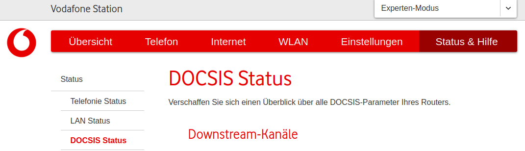

Bitte mal die Modemwerte posten.
Welche Werte genau? Also wo muss ich im Portal der Vodafone-Station gucken?
Davon den Inhalt posten in CODE-Tags.

@TriggerThumb87​
Downstream-Kanäle​
Kanal IDKanaltypFrequenz (MHz)ModulationEmpf. Signalstärke (dBmV/dBµV)SNR/MER (dB)Lock Status
32OFDM775~8601024QAM4/6433JA
9SC-QAM554256QAM6.4/66.437.4JA
1SC-QAM474256QAM3.8/63.835.8JA

Aua. Bitte mal neu formattieren.
Momentan sehen die Upload-Kanäle normal aus. Werte merken und gucken ob die im Störungsfall anders sind.
Wenn ja -> Es liegt eine Störung extern vor (bei einem anderen Vodafone-Kunden in deiner "Nähe").
Wenn nein -> Überbucht. Dann hier klicken:
https://www.awin1.com/cread.php?awinmid=11331&awinaffid=399269&ued=https://speedtest.unitymedia.de/ajax/speedtest-init/?awc=11331_1612795396_73bbb218aef964af3f0e5efc8a740c7b&b_id=1743&c_id=affl_cic_103:fq0_f_kip_sta_per_
Und gucken was da steht bei "plannedImprovement". Das ist das Datum des anstehenden Nodesplits/Ausbaus.
Einige Downstream-Kanäle haben zu hohes Power-Level (-7 - 7 ist perfekt, bis 10 ist grenzwertig in Ordnung).
Das hat aber mit dem Upstream nichts zu tun. Wenn die Download-Geschwindigkeit wie gebucht ist, würde ich mir da keine Gedanken machen.
Leider kann man bei der Vodafone Station nicht die Fehlerraten und Timeouts auslesen. Das war bei der ConnectBox schön aufgelistet.

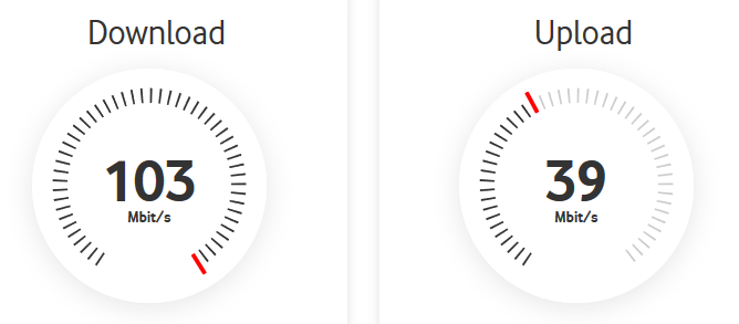

Ich habe mal Spaßeshalber vier Tests direkt nacheinander gemacht:
Vodafone: 104 Down 38 Up Ping 23
Telekom: 103 Down 38 Up Ping 25
Ookla: 103 Down 38 Up Ping 9
Chip: 103 Down 38 Up Ping 21
Wenn da bei dir so krasse Unterschiede sind kann da echt was nicht stimmen.
Da würde ich echt dran bleiben und alles ordentlich dokumentieren.
