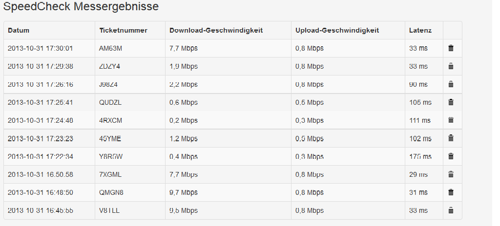

Hab mal unsere Speedcheck ergebnisse als anhang hochgeladen
nein nein....es ist unabhängig davon ob nur einer zu hause ist oder ob alle da sind.....wir haben auch shcon den router komplett resettet und und

@TE: Beziehen sich die Schwankungen auf die Sync-Rate?
Edit: Zeitgleich gepostet.... Bitte schau im Router nach, Speedtests interessieren keinen und sind kein Beweis.
