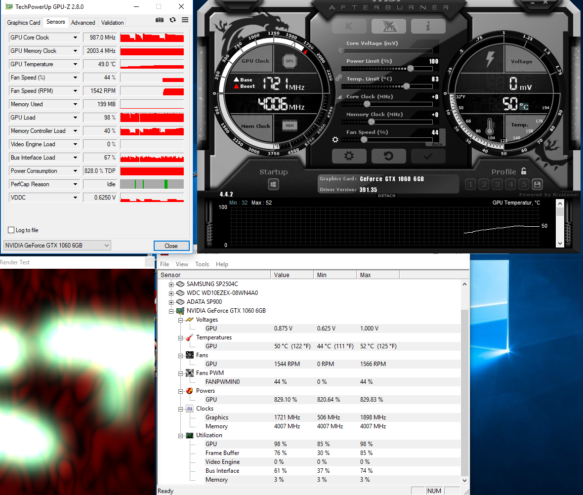

Volle Leistung meiner GTX 1060 (niedrige FPS)
Ich wunder mich nur grade über die Temperaturen, und bei meiner lief nicht mal der Lüfter bei dem GPU-Z Test an.

power consumption 829,4% der TDP? interessant. offensichtlich ein auslesefehler, aber ich frage mich wodurch der verursacht wird.
@ Dragon AMD: ob die GPU jetzt 50°C oder 70°C hat macht nur ein paar MHz unterschied aus.

Dein screenshot war bei laufendem Rendertest ohne Unterbrechung?
Desweiteren auch noch mal schauen, Bus Interface sollte dann auch auf @x16 3.0 stehen.
Falls das so stimmt mit dem screenshot, liegt der PerfCap Reason ja wechselnd bei Idle und Power. Auslastung ist zwar da, nur taktet der Core kaum hoch. Wenn's nicht am Treiber bzw. Treiber/Lüfter/Temperatur liegt, würde ich denken, da fehlt irgendwo Saft.

Normal ist das jedenfalls nicht, was die Sensoren beim Rendertest zeigen. Sollte aussehen wie bei Nureinnickname, wenn alles ok ist.
Also hab nochmal nachgeschaut bei Bus Interface steht @x16 3.0 das passt also.
Ja Rendertest war ohne Unterbrechung.
Die Power Consumption bleibt auch ohne Rendertest bei ca.800 %???.
Was mir bisher noch aufgefallen ist wenn ich den Rendertest(oder Spiel) laufen lasse geht meine Spannung also VDDC bei GPU-Z nicht über 0.8750V im Vergleich dazu, die Spannung "sollte" wie bei @nureinnickname! bei 1.062V liegen.
Hab es Versucht mit MSI Afternurner zu erhöhen hat aber keinen Erfolg gebracht. Sieht fast nach einer Cap aus der die Spannungsversorgung niedrig hält.

wenn die karte nur mit ~1700MHz taktet passt die spannung. die frage ist halt warum die karte nicht höher taktet. ob das am NT liegen kann... keine ahnung. allerdings ist das olle WPM600 auch absolut kein NT um das es schade wäre wenn man es "unnötigerweise" ersetzt.
einen gravierenden unterschied werden diese ~200MHz allerdings auch nicht machen, da muss noch was anderes im argen liegen. was zeigt der Afterburner unter "Power" an?
hast du die karte mal testweise in den zweiten x16-slot gesteckt wie in beitrag 28 vorgeschlagen? hast du die möglichkeit die graka in einem anderen, definitiv einwandfrei funktonierenden system zu testen bzw eine definitiv einwandfreie graka in denem system?

Der Takt rauscht ja beim Rendertest auch teilweise massiv nach unten.

also der Takt springt ständig zwischen ~900 bis ~1700 hin und her.
@Deathangel008 Die Karte umstecken muss ich noch testen. Afterburner zeigt unter Power gar nichts an.
Ja, ist nicht die Wucht. Da ist ja mein System mit einer ollen 770 mehr als 50% schneller.
Temperatur kann's jedenfalls nicht sein bei max 46°C.
Ich weiß nicht, ob hier theoretisch ein CPU Limit greifen könnte, deshalb sagte ich auch, dass ich mir im AB hinterher mal die Taktraten+Auslastung der CPU-Kerne kurz anschauen würde. Beim Rendertest glaube ich dass ja weniger, beschwören kann ich es aber nicht. Nur um es auszuschließen, würde ich es prüfen.
Sonst sieht es wohl doch eher so aus, als ob irgendwas der Karte den Saft abdreht, wenn sie hochtaktet.
Könnte vielleicht auch ein Defekt der Karte selbst bei der Spannungsversorgung sein. Gegentest in anderem System bzw. andere(gleiche) Karte in deinem System wäre ideal.

@uwei Hab ich danach nochmal getan, CPU Auslastung kaum über 20% und Taktrate passt auch.
