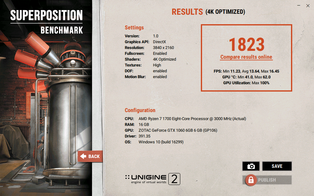

Superposition in 4K oder 8K sollte die Karte ausreichend fordern.
So ist es... ich werfe auch gerne den 4K Run an. Der Takt der Amp ist aber auch sehr gering... würde die Karte mal gerne in einem anderen Rechner sehen! Dann hat man den Fehler ganz schnell.
Sag ich doch. 8K und gut.
Dass der Speichercontroller nicht viel taugt(lahme Latenzen) und deshalb hohen Takt braucht, ist mir auch bekannt. Dass die CPU aber schon bei 1080p/GTX 1060 limitiert, hätte ich nicht erwartet.
also nochmal mit 4k Gebenchmarked und mit CPU@3.7GHZ.

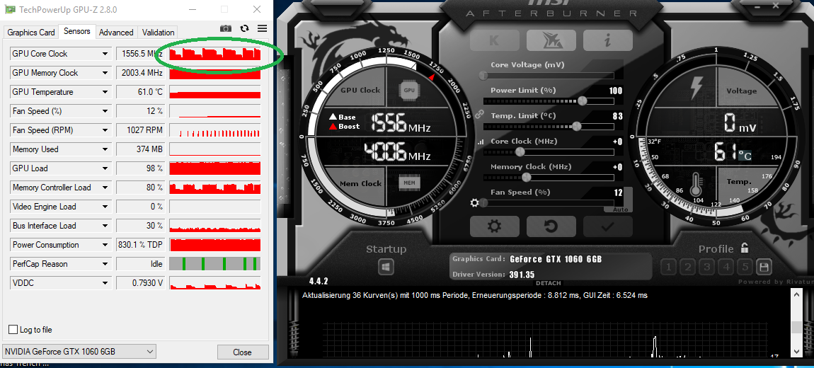

Das grün umrandete finde ich seltsam das der Takt immer wieder einbricht. Oder ist das normal?
Und zwar immer an den Stellen wo die PrefCap Reason sich ändert...
@PRAXED wie kann ich mir den anzeigen lassen hab's bei Afterburner nicht gefunden

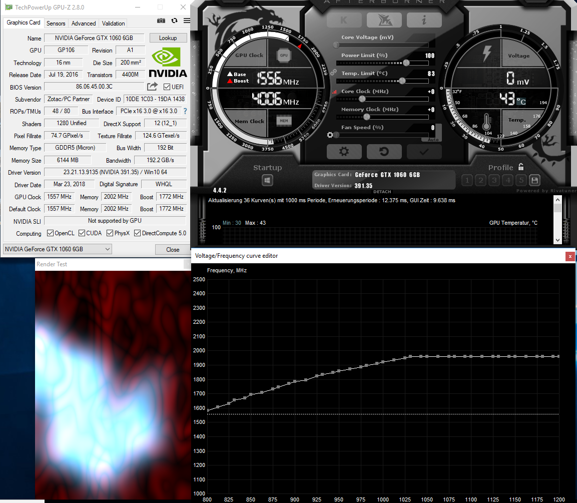

ja, die ich gehe mal eben kurz in den idle (PerfCap) ist sehr strange.. sie drosselt weder aufgrund eines zu hohen Taktes oder ° bzw. Power Limit. Mich interessiert jetzt eben was dein BIOS der Karte vorgibt bzw. wie deine Curve ausschaut.

interessanterweise lag der maximale takt im zweiten slot bei knapp 1900MHz. spannung dementsprechend auch höher.
Sieht normal aus.

Wie @uwei, schon sagte... sieht normal aus.
