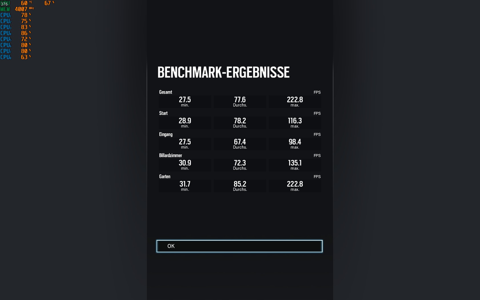

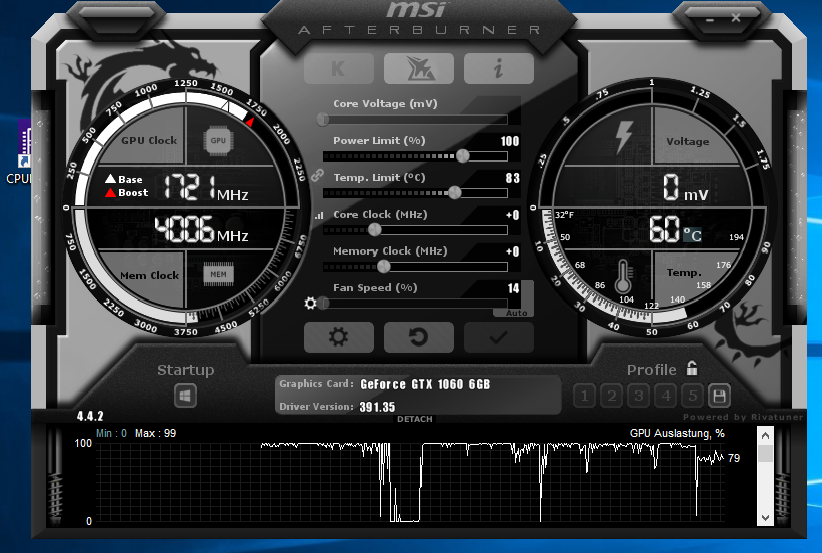

@ TE:
die GPU scheint auf jeden fall voll ausgelastet zu werden (die 99% bzw 97% sind doch die auslastung?). 1721MHz erscheinen mir allerdings etwas wenig. bei welchen settings wurde der benchmark in R6 durchgeführt? die karte steckt im ersten oder zweiten x16-slot?
das NT hattest du dir hoffentlich nicht zusammen mit der restlichen hardware gekauft. ist jetzt nicht so der brüller und vor allem schon über 6 jahre alt.
Ja das ist die GPU-Auslastung
Nein das NT ist schon deutlich älter....
Settings auf niedrigsten Einstellungen
Auflösung 1680x1050

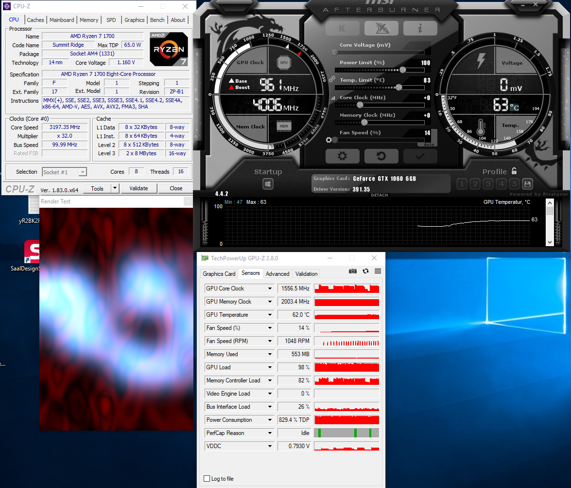

@ TE:

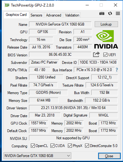

kannst du mal die anbindung der graka überprüfen? GPU-Z runterladen, auf das "?" neben Bus Interface klicken und dann schauen was da angezeigt wird.
mich irritiert nach wie vor der niedrige takt, im CB-test hatte die Zotac AMP! knapp 1900MHz erreicht, selbst die FE hat über 1800MHz geschafft. klar, nicht jeder chip ist gleich, aber 1721MHz statt 1886MHz ist schon ein recht ordentlicher unterschied. wobei das hier auch nicht das hauptproblem sein wird.

das war während der rendertest lief? eigenartig, sollte eigentlich PCIe3.0 sein. wobei das auch nur nen minimalen unterschied ausmacht. mir gehen ehrlich gesagt die ideen aus woran das liegen könnte.

Der CPU-Takt ist nicht zu sehen. Nirgendwo. Läuft der nur mit 1.5Gghz weißte wo das Problem liegt.
Und PCIE2.0 ist in der Regel nicht der 1. Slot für die Graka. Das sollte man auch beherzigen. Graka kommt (praktisch) IMMER in den 1. Slot.

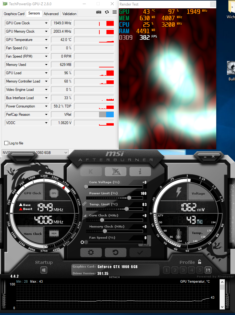

Also stell erst mal die lüfter von der grafikkarte dauerhaft auf 40%.
Dann wie gesagt in windows und nvidia auf Höchstleistung.
Dann erst mal testen ob der takt höher ist.
Denn wenn sie kühler als 60 grad läuft taktet sie auch höher.
