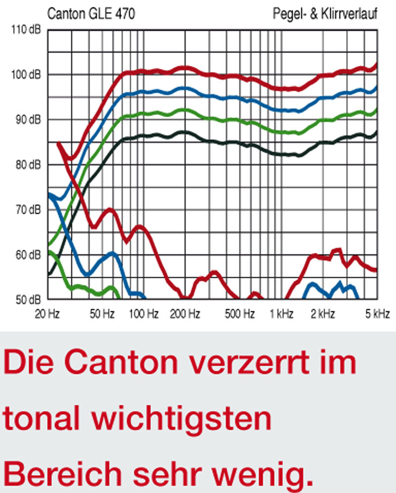

Hab mal ne Frage, mein Bruder will sich auch ein Paar Standlautsprecher kaufen.
Zur Wahl stehen die Teufel Ultima 40 (333€ + 19€) und die Canton GLE470 (358€).
Wie stehen die Lautsprecher im Vergleich zueinander?
Ich kann mir vorstellen, dass die Canton den etwas klareren Sound bringen,
aber die Teufel ein wenig basslastiger Spielen, da sie einen Tieftöner haben.

Die Canton spielen tiefer
Auf der Canton Homepage stehen 25 Hz... aber das wird wohl irgendwo bei -6 dB sein. Aber ich habe einen Test gefunden "Schon recht ausgewachsene Standlautsprecher wie die GLE 470 mit einer im video-HomeVision-Labor ermittelten unteren Grenzfrequenz von 38 Hertz (-3 dB) "
Sie gehen also bis ca 38 Hz bei - 3 dB runter. Die Teufel schaffen nur 52 Hz bei -3 dB
Ich würde die Canton nehmen

Laut Messungen der Stereoplay fällt der Bass bei der Canton ähnlich früh ab. 40hz bei -10db
Ich kenn jetzt die Messbedingungen nicht, am sinnvollsten zum Vergleich wären Freifeldmessungen. Roomgain kann schon so einiges verwursten beim Messen.
Dein Bruder sollte sich beide bestellen und dann das behalten was ihm besser gefällt.

Hmm, danke euch. Hab meinem Bruder auch schon geraten einfach beide zu bestellen und dann auszusuchen, aber will er nicht. Sonst noch jemand ne Meinung?
Ich hab ja die Canton GLE409 und bin super zufrieden damit, aber inwiefern kann man die mit den GLE470 vergleichen?
