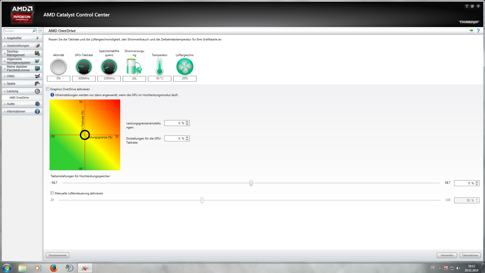

bin gerade sehr am verzweifeln. Habe heute nämlich meine Asus R9 290 DCOII bekommen und wollte diese natürlich gleich reinbauen. Da der 13.12 Treiber schon drauf war, sollte es eig keine Probleme geben. Das Ergebnis aber war, dass ich so manche Performanceprobleme hatte. Also dachte ich mir, dass ich mal den 14.1 betapatch drauf hau.
Half leider auch nicht.
Als nächstes überprüfte ich per AMD OverDrive die Taktraten und musste feststellen, dass die beiden Grafikkarten stur auf 300MHz bleiben egal welche Anwendung gestartet wird.
Ich konnte nicht mal die Taktraten per software ändern.
Was glaubt ihr woran es liegen kann? Würde ein frisches System vlt helfen?

300 MHz sind im Desktopbetrieb, sobald du ein Spiel öffnest, sollte die Taktrate steigen
Treiber deinstallieren incl. RegCleaner
Aktuellesten (Beta-)Treiber drauf ...
idle ist ein niedriger Takt ja normal, schon mal während dem spielen geloggt?
resette/update mal dein BIOS
Ist wohl ein Treiberproblem. Windows neu aufsetzten sollte sicherlich Abhilfe schaffen. Ansonsten Treiber nochmal komplett mit im Internet erhältlichen Tools entfernen und neu aufspielen.
Sind ja unterschiedliche Karten hätte also an deiner stelle vor dem Umbau auf jeden Fall die alten Treiber deinstalliert.
Ist eig nicht nötig, der Treiber ist für die Karten der gleiche ;-) Aber ab und an gehts dann dochmal schief

Saubere Deinstallation des Treibers mit dem Tool und erneute Installation haben nichts gebracht. Die Graka taktet ums verrecken nicht hoch.

Der Takt geht leider nur minimal hoch auf 500 bis 600MHz.
Hast du die integrierte Grafikeinheit deiner CPU im BIOS deaktiviert? Wenn nicht -> machen.
Evtl. noch von PCIe 3.0 auf 2.0 umstellen.
Und definitiv Catalyst 13.12 WHQL nutzen, NICHT 14.1 Beta. Der Beta-Treiber ist einfach noch zu sehr im Beta-Stadium. Da muss erst eine neue Version erscheinen.

Habe Win7 frisch aufgesetzt und eine Reihe von Tests mit 13.12 versucht:
Unigin Valley mit iGPU - keine Besserung
Unigin Valley ohne GPU - keine Besserung
Unigin Valley mit GPUTweak - Takt bleibt gleich
Grafikkarte auf anderen PCIe-Slot - keine Besserung
Ich weiß langsam nicht mehr, was ich tun soll, nicht mal meine alte Grafikkarte taktet mehr hoch...
