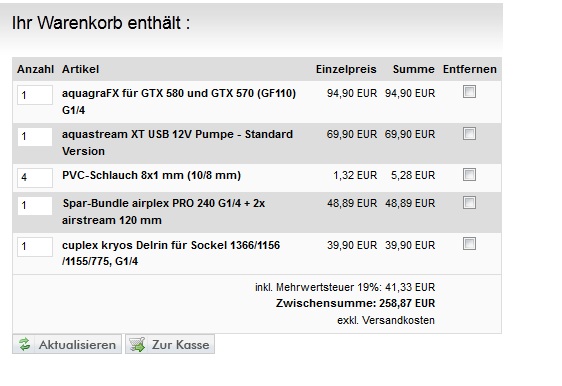

Ich habe eine Frage: Ich will mir für meinen Gaming PC eine komplette Wasserkühlung kaufen.
MB: Asus Extreme Z
Grafikkarte: Asus 580GTX
Prozessor: I72600K
Habe mir bei Aquacomputer folgende Komponenten ausgewählt: (Anhang)
Kann man das so nehmen? Und fülle ich da einfach destilliertes Wasser in den Kreislauf ein?
thx
zu wenig radifläche, alleine für die gpu wirst du den 240er brauchen.
hol dir einen 420er radi, das wird dann auch für ein gewisses ocpotenzial reichen.
ins dest. wasser kommt noch entweder G48 von der tanke(gut verdünnt) oder ein zusatz vom händler. wobei die G48-alternative ca 10-15 günstiger ist.
bei der graka wirklich eher mehr als einen tripple..
schont denie ohren und die temps :)
Erkundige dich erstmal was du für eine Wasserkühlung alles benötigst. Da fehlt ja mehr als die Hälfte...
Schau als erstes mal hier rein.
Grüße
Kevin
Jop, ich schließe mich Kvnn. mal an.
Erst mal schlau lesen, was du so alles benötigst... Anschlüsse z.B. ;)
Dann zusammenstellen und dann die Liste noch mal posten. Und nein, der Radi reicht nicht, du benötigst mindestens einen Triple... ich habe einen Tripleradi und der schafft grade eine 580 und die CPU unter Volllast bei moderater Lautstärke.

http://www.aquatuning.de/shopping_cart.php/bkey/156a73d92f7811cb0c4392215c2fd972
Hab da mal was zusammengestellt.
Da befinden sich 2 verschiedene Radiatorhalterungen drin, um den Radi je nach Lage auf dein Gehäuse zu befestigen. -> Bild
Die Anschlüsse sind erstmal nur gerade, je nach Anordnung der Pumpe musst du evtl. einige gegen Winklige austauschen.
Extras wie Filter, Durchflussmesser, Tempsensor sind noch nicht dabei, weil ich dein Budget nicht kenne. Auch ein passender Kühler für deine Asus DCII ist drin.
Ein wenig kann man noch sparen(evtl 20€), wenn man einen dünneren Schlauch und billigere Anschlüsse nimmt.
