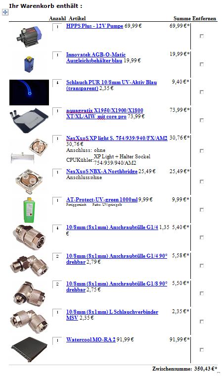

Von LuKü zu meiner ersten WaKü, gut so ?
also auf den ersten blick sieht das aus wie nen AGB mit kühlrippen anner seite.. ich weiß nicht, ob der so besonders Kühlt.. ich würd von abraten..

vllt garnet so schlecht.. aber wär mir halt zu teuer.. und is passiv.. also leise, aber wenn du etwas mhr übertaktest wird dem radi wohl schnell die luft ausgehen..
ja, da mus sich ja aber wieder die lüfter dran fummeln -.-. der andere is ja komplett passiv, deine vorschläge hab ich mir auch schon angeschaut. aber die lüfter stören mich.
passiv wäre echt top.
probier es aus.. aber denke mit der graka und dem proz wirste um ne aktive lösung net herumkommen.. zumindest nicht, wenn du übertakten willst.. nen wirklich gute passiv /sowie aktiv kradiator wäre sonst noch der Mora 2 pro
würde dieser denn passiv reichen?
ich meine 24 meter kupfer rohr ist nicht wenig!
nein ist es nicht ;)
aber der sollte auch passiv ganz gut kühlen.. im notfall hättest du ja immernoch die möglichkeit lüfter dranzusezen

edit: was ist mit der non-pro version. mo-ra 2 einfach nur der schwarze? dann wäre ich insgesammt wiede rbei meinen 350 € ist der schlechter ?

@mocko kühler siehste in der sig.. dazu hpps+ pumpe, nexXxos Xtreme 360er radi + 3 sharkoon 120er @5V (aber das eben "ausserhalb" des gehäuses)
Gehäuselüfter hab ich zwar, 2x 90 und 1x80 für die FP, aber die sind normal nicht in betrieb,nur auffer lan, wg lichteffekt ;) ausser der 80er für die platten, auch bei 5V
Der Pro hat glaub ich nur den unterschied, dass er so nen rahmen hat wäre evtl sinvoll wenn du ihn extern haben willst (vA schutz der lamellen).. oder du klatscht 9 120er lüftergitter dran ;)
die sin schwarz... *sidewindowhab* ^^ ich lass meine lüfter drinne, auch wenn sie net laufen, weil sie uv aktiv sind ^^ kann ich im sommer falls es zu warm wird dranklemmen. im winter ist das in meinem zimme rnicht nötig. lol

kann keiner etwas zu non-pro ( der schwarze radiator ) version sagen? ist er viel schelchter ?
ich sag doch, der einzige unterschied ist das gitter drumherum, die leistung ist identisch.
Wenn der Radiator ausserhalb des gehäuses angebracht ist
(und zwar komplett unabhängig und nicht aussen, aber er bekommt die lüft von lüftern im gehäuse) hat die gehäuse temp fast keinen einflusss.. klar sie wärmt die schläuche an ;) aber er unterschied wird sich höchstens bei der 3. Nachkommastelle bemerkbar machen :D
eine halterung, für die non-pro version kann ich mir bauen. wie wäre ich dnan mit diesen teilen ausgerüstet?
staub wird ein problem sein bei den vielen lamellen. aber da kann ich beruhigt mit dem staubsauger und einem bürstenaufsatz dran gehen oder ?
na das is doch ne ganz nette zusammenstellung. bis auf den nexxxos xp light.. der stört mich ;)
Und radi kannste einfach absaugen ja, oder mit druckluft
wieso stört dich der xp light? naja saugen is da schon besser da is der staub im beutel net einfach nur aufgewirbelt ^^
ich bau mir ne halterung aus riffelblech mit dach :) ^^
weils eben der light is ;) 10€ mehr und du hast den normalen xp.. der hat ne deutlich bessere kühlleistung..
oh, hätte nicht gedacht, dass das so viel ausmacht ... ok dann lass ich mir mal 360 € gefallen. ^^ was man nicht alles tut um seinem hobby nachzugehen. lol ! eigentlich schon verrückt, wieso ist das alles so teuer eig?

Liegt wohl UA daran, das es bis jetzt keine wirklichen innovationen in dem bereich gibt, und de preis nach wie vor sehr hoch ist..
