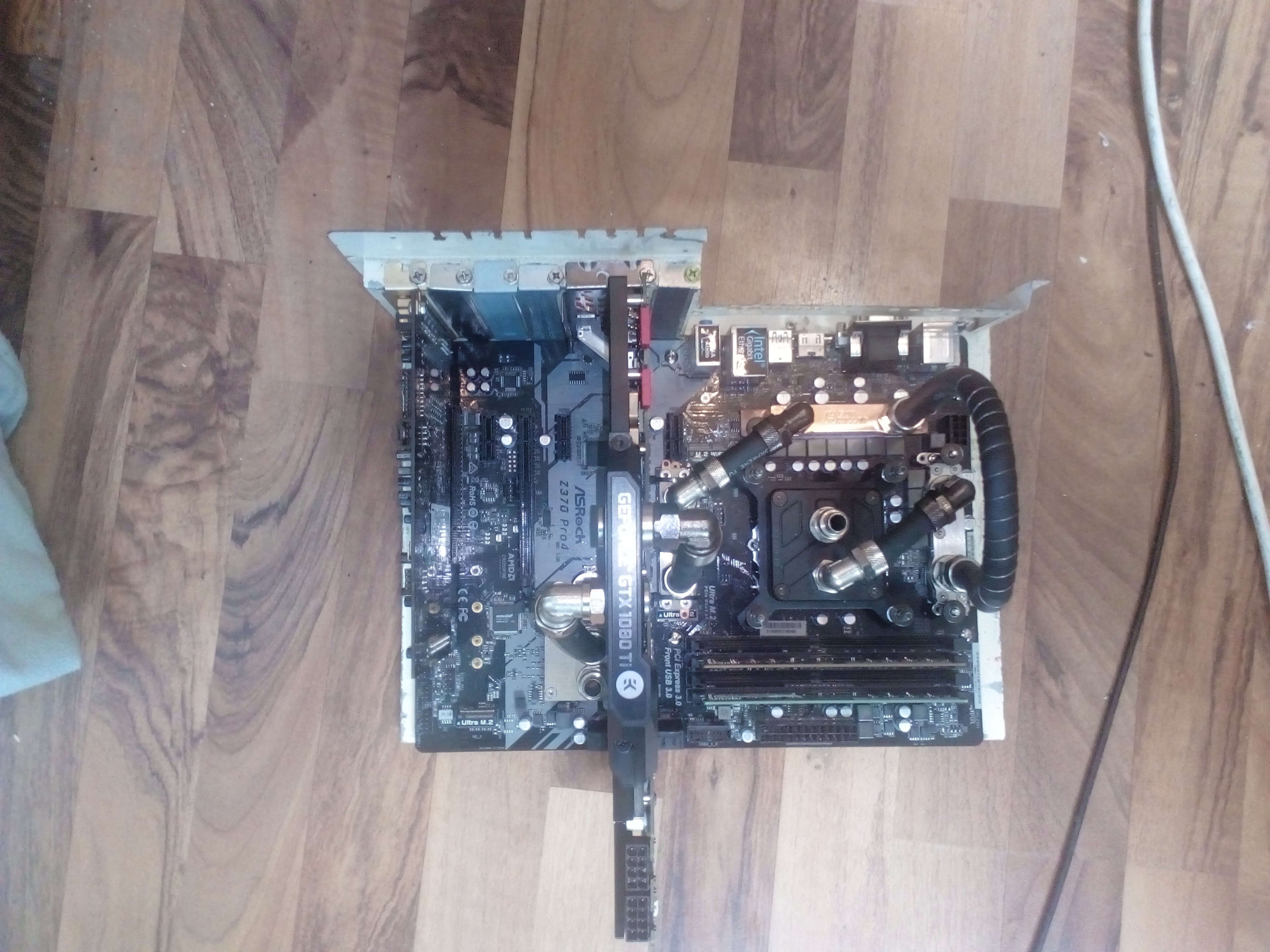

Ich kühle meine m2 SSD mit Wasserkühler und Kabelbinderhalterung + 0,5mm Wärmleitpad.
Wer hat, der kann! 😉
Die anderen Halterungen sind TOP secret. :lol:

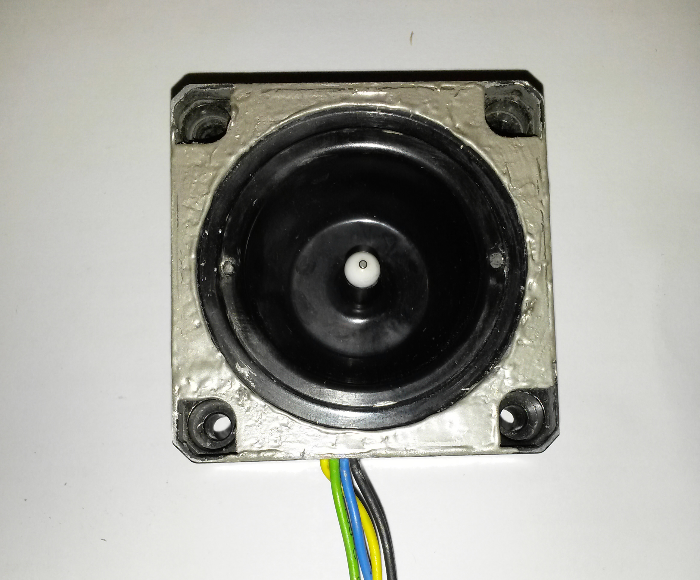

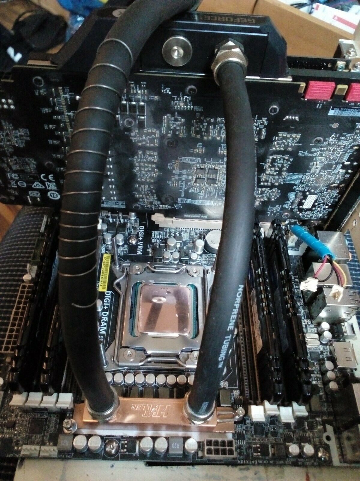

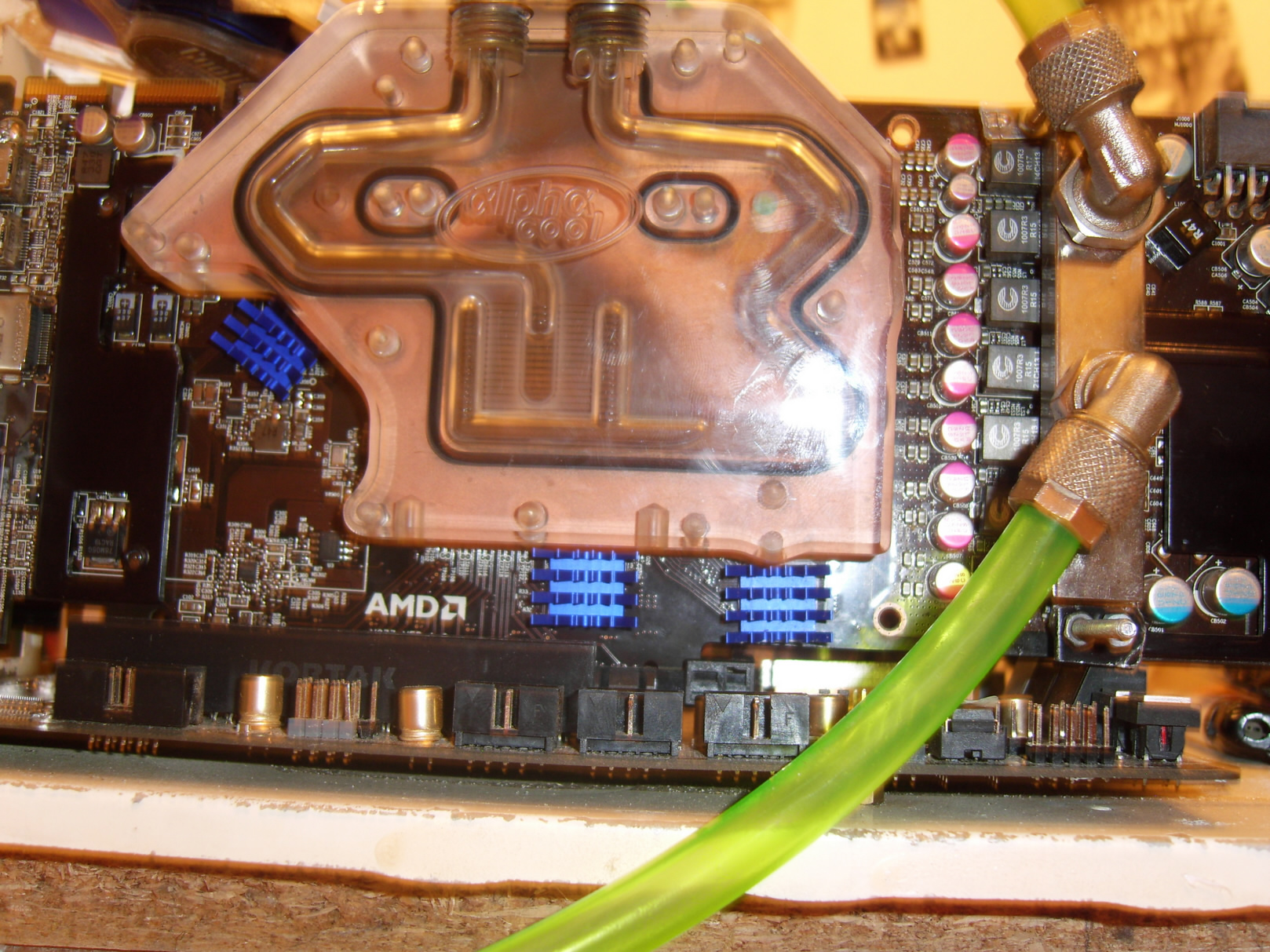

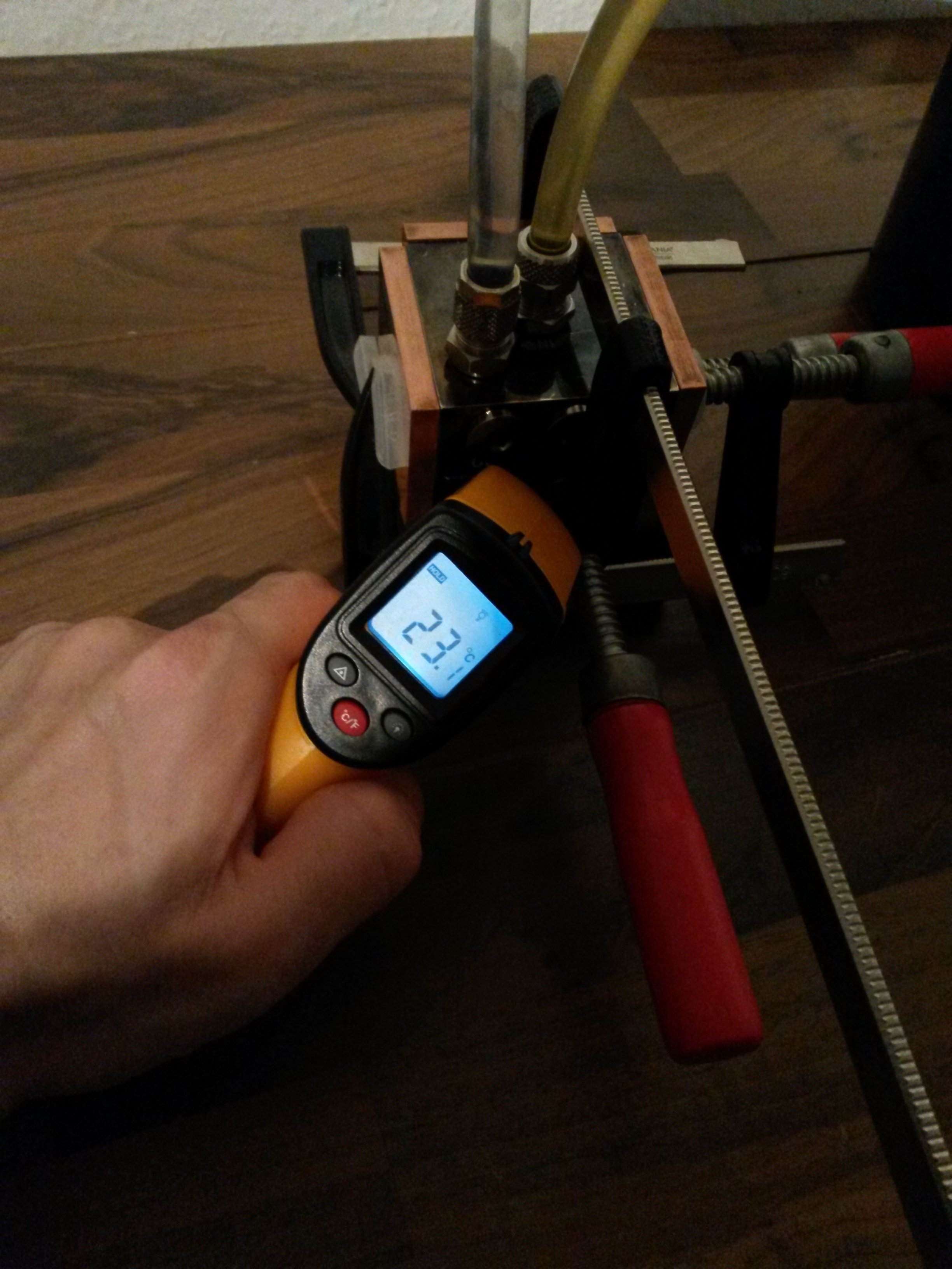

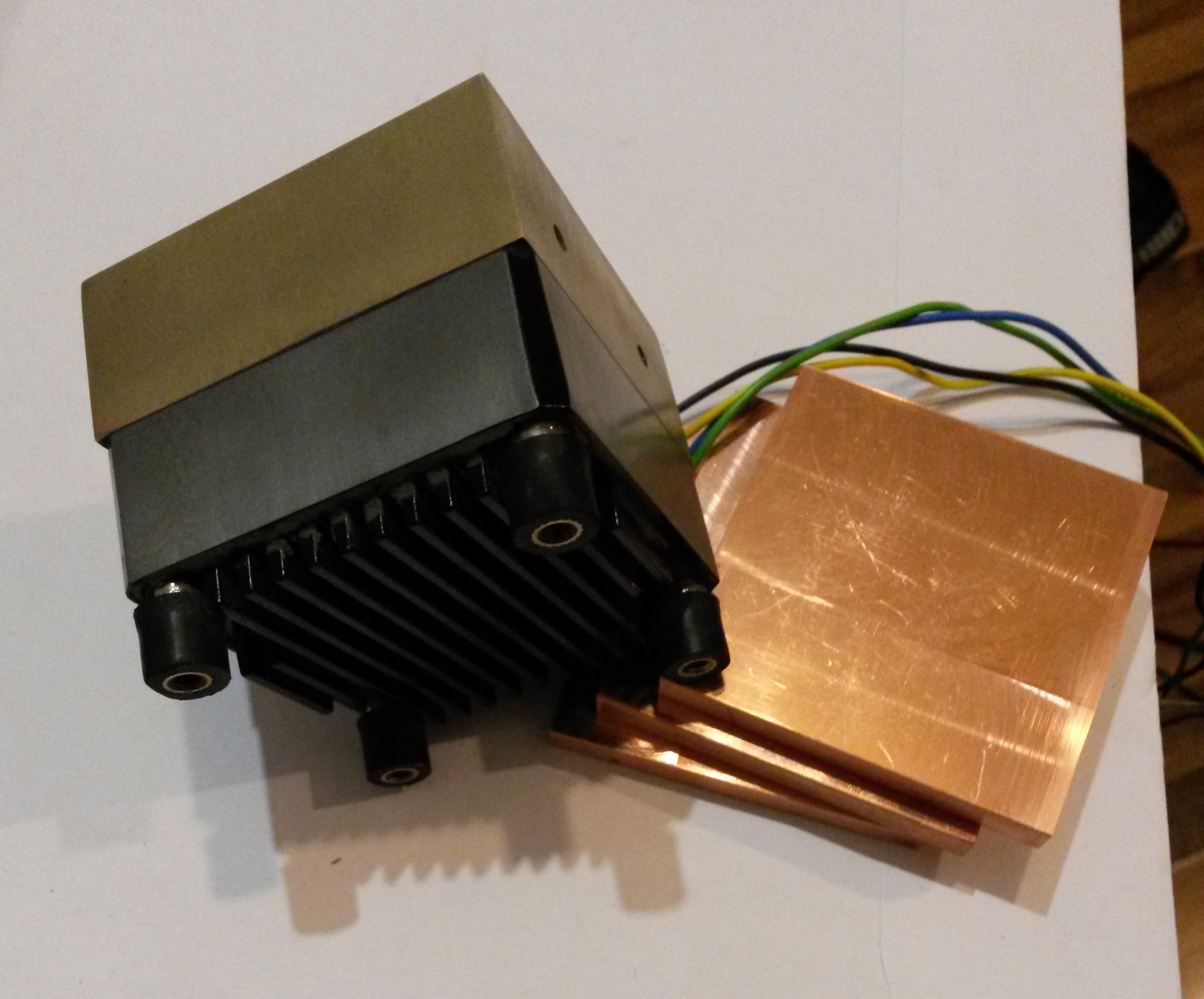

Hier meine fast fertige Laing DDC 1T+ etwa so laut wie eine 3,5" HDD und COOL bis zum get-no.
Stärkste PC Pumpe quasi.
Konnte über 15°C die Temp. senken, trotz passiv kühlendes Alu Gehäuse..
Mit Kupferplatten unschlagbar und VIEL leiser.
Dank Evil Ghost der mir die Platten gemacht hat ist die Pumpe quasi der King in Sachen Laing DDC. :rolleyes:
Wenn ich nett bin mache ich hier noch ein "sinnlos" Testbericht für die kleinen Spielzeug Freunde. :D
