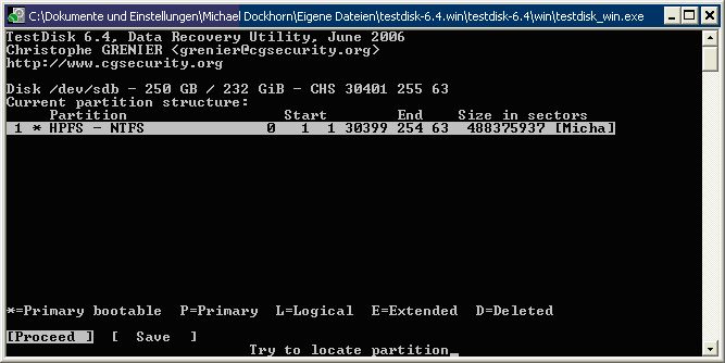

Starte Testdisk, Bestätige bei dem Screen zum Erstellen der Log-Datei mit Enter, wähle dann deine betroffene Festplatte aus und bestätige mit Enter, bestätige bei Partition Table Typ Intel und bei Analyse auch mit Enter und setze mir einen Screenshot.
Bestätige bei Proceed und setze mir auch einen Screenshot.

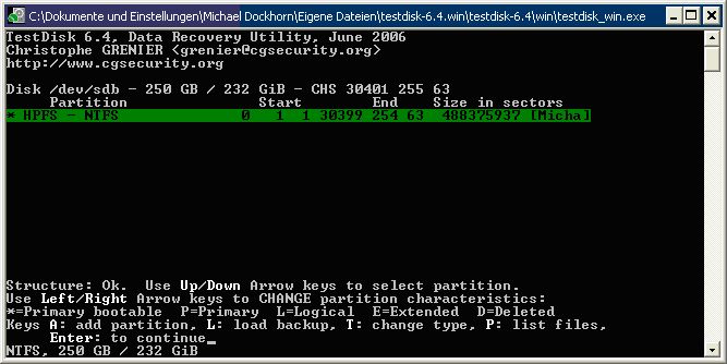

Hallo Fiona, ich habe dir mal die drei Screenshots angehängt. Die Dateien sind alle soweit sichtbar. Wie kann ich jetzt die Partition wieder herstellen?
Ich hoffe Du kannst helfen!
Micha

Ich gehe mal von deinemm letzten Screen aus.
Es reicht aber schon der Screen bei dem die Partition grün angezeigt wird.
Wenn du von der ersten Partition nicht bootest, dann setze die mal mit dem Links oder Rechtspfeil auf der Tastatur von Stern (primär aktiv bootfähig) auf nur P für nur primär.
Siehst du ganz links bei der Partition.
Bestätige dann mit Enter
Gehe auf [Write].
Bestätige dort mit Enter, y und Ok.
Beende Testdisk und starte den Computer neu.
Wenn chkdsk bei Systemstart kommen will, beende chkdsk erstmal.
Geht innerhalb von 10 Sekunden durch beliebigen Tastendruck.
Überprüfe das Ergebnis und teile es mit.
