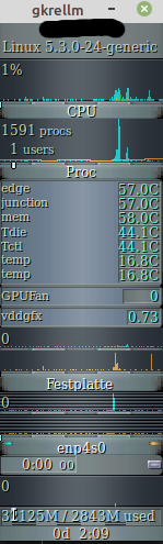

Ja, die 55°C kommen bei mir auch hin mit der Grenztemperatur (vlt eher 60), die werden aber bei mir im Desktopbetrieb jeweils nach einer gewissen Zeit erreicht:
edge, junction und mem sind die Temperaturen der Graka.
Sobald edge/junction 60°C erreichen, läuft der Lüfter jeweils kurz an, laut Tool mit ca 1300-1400 U/min.
Reaktionen: MB7

Hab eine Sapphire Nitro+: https://geizhals.de/sapphire-nitro-radeon-rx-5700-xt-8g-11293-03-40g-a2136003.html?hloc=at&hloc=de
Der Temperatursensor arbeitet unter Linux auch anders als unter Windows.
Wenn ichs recht im Kopf habe, müsste für NAVI ab 5.4 einiges implementiert sein was Energiesparen betrifft.
Selber nutze ich 5.3 aktuell, da fehlt das wohl noch. Ausserdem ist iirc das Energiesparen nicht mehr aktiv, wenn mehrere Monitore angeschlossen sind (Bei mir hängen 3 dran).
Edit: Wird wohl erst mit 5.6 besser: https://www.phoronix.com/scan.php?page=news_item&px=Radeon-AMDGPU-Linux-5.6-1
Reaktionen: MB7
