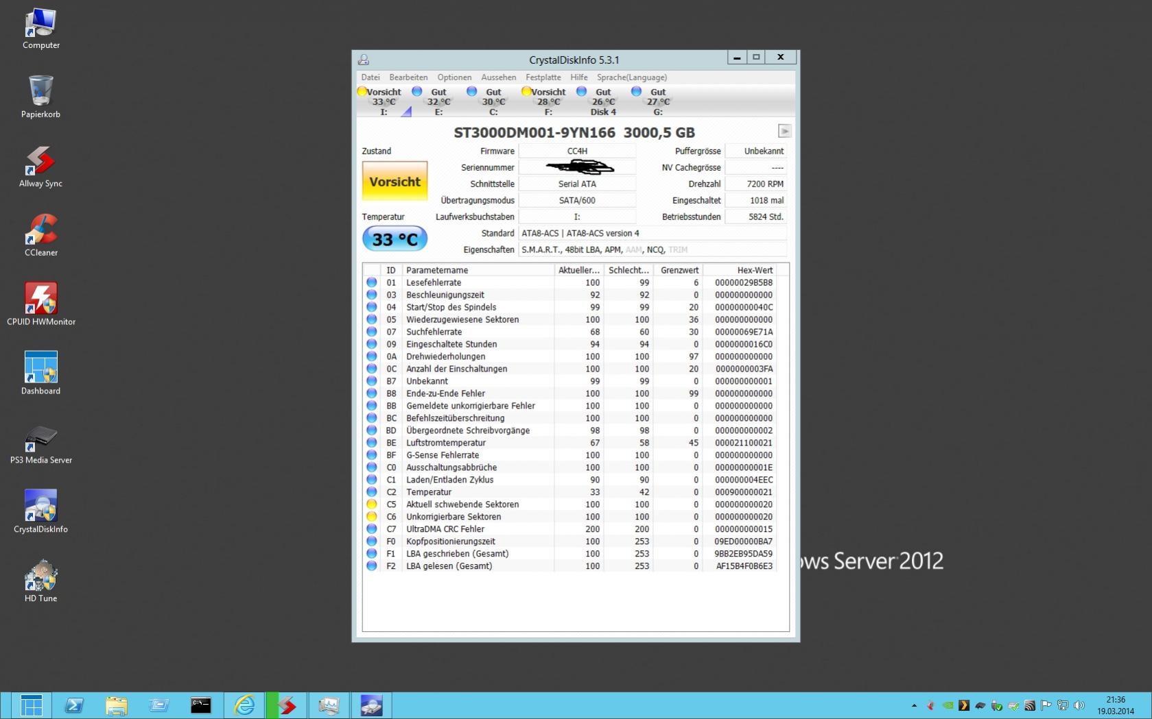

Hi,
folgendes Problem, bei meinem Server bin ich gerade recht erschrocken als ich das sah. Festplatte ist ein Jahr alt, Rest siehe Bild.
Gruß Domi

Was ist die Frage ? Die Platte ist hinüber. Die schwebenden Sektoren können evtl. noch korrigiert werden, nach ein paar Neustarts sind die evtl. weg aber die anderen sind verloren. Kannst Du jetzt weiter beobachten, das kann durchaus noch ewig gut gehen, kann aber auch von jetzt auf gleich komplett winke winke machen. Ich persönlich würde eine neue Platte kaufen.
MfG
Edit: Bzw. RMA wenn noch Garantie drauf ist.
