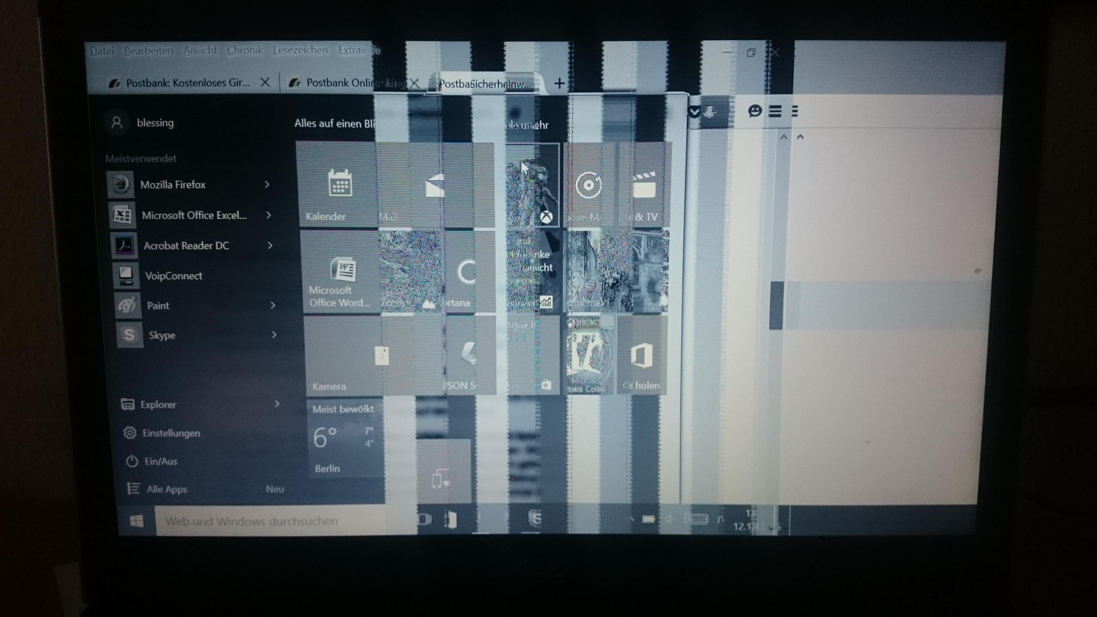

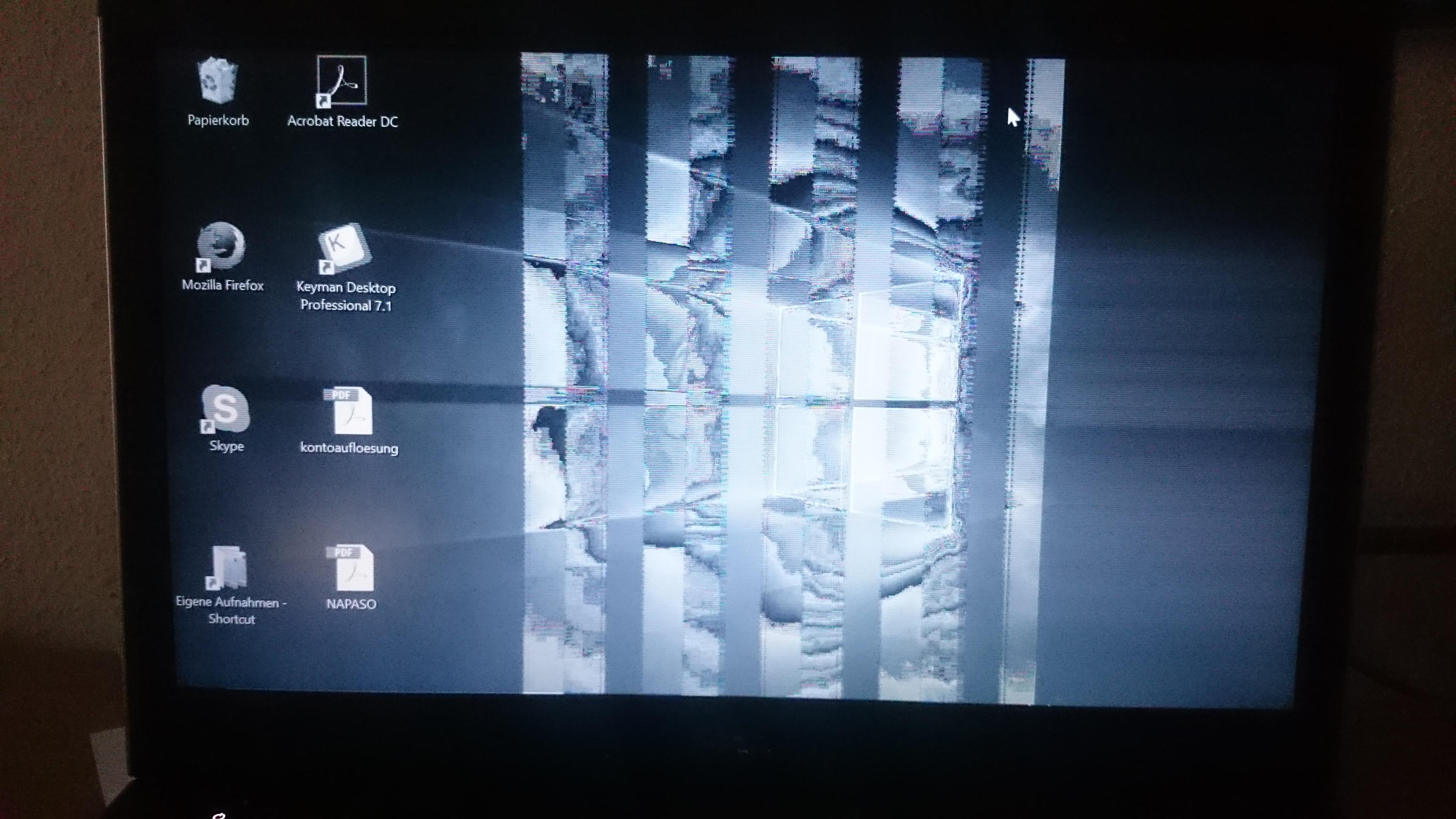

meine Frau hat ebenfalls ein Vostro 3550 und seit kurzem Probleme mit dem Display.
Ist es möglich anhand der Fotos zu erkennen um was für ein Problem es sich hier handelt?! Meine Frau sagt, dass Problem ist erstmalig nach dem Upgrade auf Windows 10 aufgetreten, für mich sieht das eher nach ner Hardwaregeschichte aus!
Es kommt und geht, bleibt zum Glück nicht permanent. Es kann sein das man stundenlang davor sitzt und es passiert nichts, gestern saß ich 10 Minuten davor und da kam der Fehler für ne halbe Minute!
Über Hilfe bin ich sehr dankbar.
Viele Grüße
Michael

mein 3450 zeigt nahezu identische fehler. tritt allerdings nur im akkubetrieb auf, daher tipp ich auf die interne intel grafikkarte.
trat bei windows 8, wie auch jetzt bei 10 auf.
sobald das gerät am strom hängt und auf die amd karte zugreifen kann, ist der fehler weg.
abhilfe verschafft ein wechsel der auflösung, frag mich nicht warum. alternativ auch auf die bildausgabe modi zugreifen, d.h. kurz auf anzeige duplizieren und wieder zurück per funktionstaste
Das werd ich mal ausprobieren, danke! Wobei der meiner Frau nur mit der Grafik vom Prozessor läuft.
