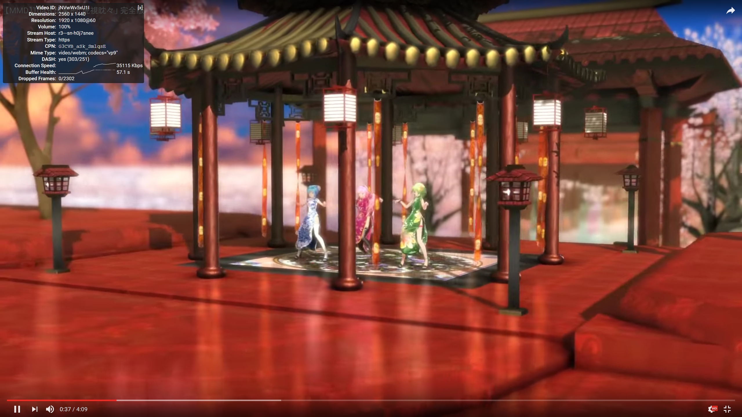

Der codec des Videos wird bei "Statistiken für Computerfreaks" angezeigt:
Wenn die Hardware-Beschleunigung aktiviert und der Treiber es unterstüzt, müsste das Video entsprechend wiedergegeben werden.
