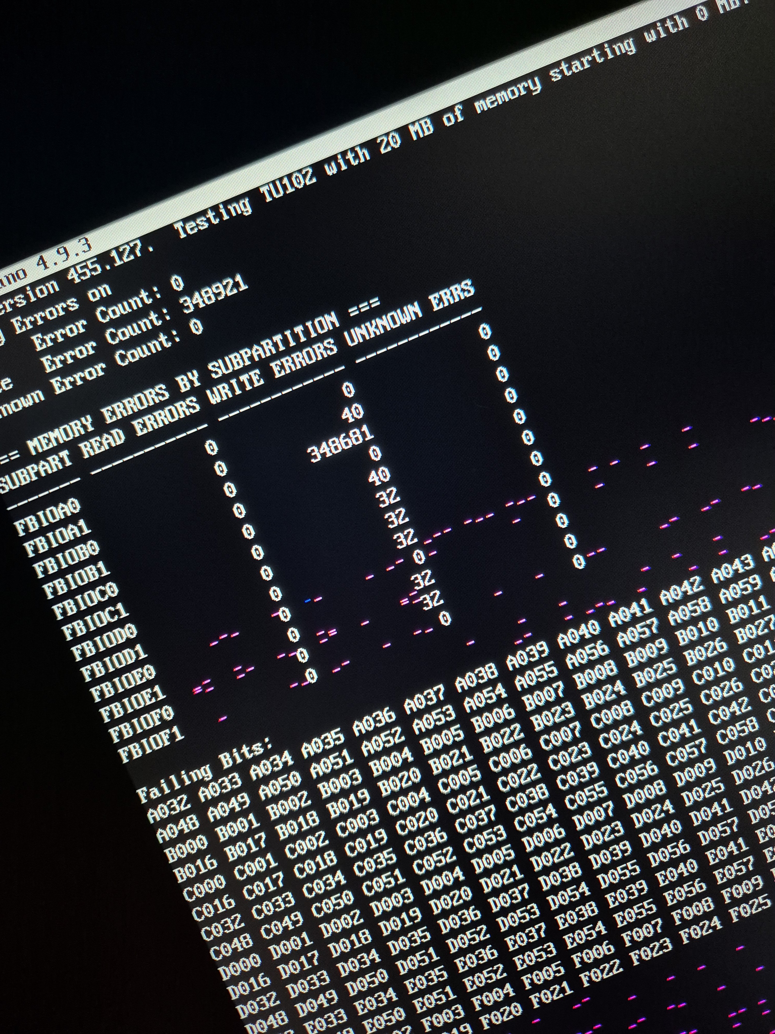

Fujiyama schrieb:
Im übrigen sollte es schwer sein den Defekten zu identifizieren.
Wie willst du den identifizieren?
Es gibt ein Tool das die Vram Chips testet und mir genau sagt welcher Defekt ist.
Ich habe mal ein Bild angehängt dort sieht man der mit den vielen Errors ist defekt.

madmax2010 schrieb:
hab eine Praxisfrage aus Interesse
hast du den defekten chip identifiziert? wenn ja wie
Ja es gibt ein Tool welches die Vram Module testet ich habe hier schon auf jemand anderen geantwortet und dort auch ein bild eingefügt.

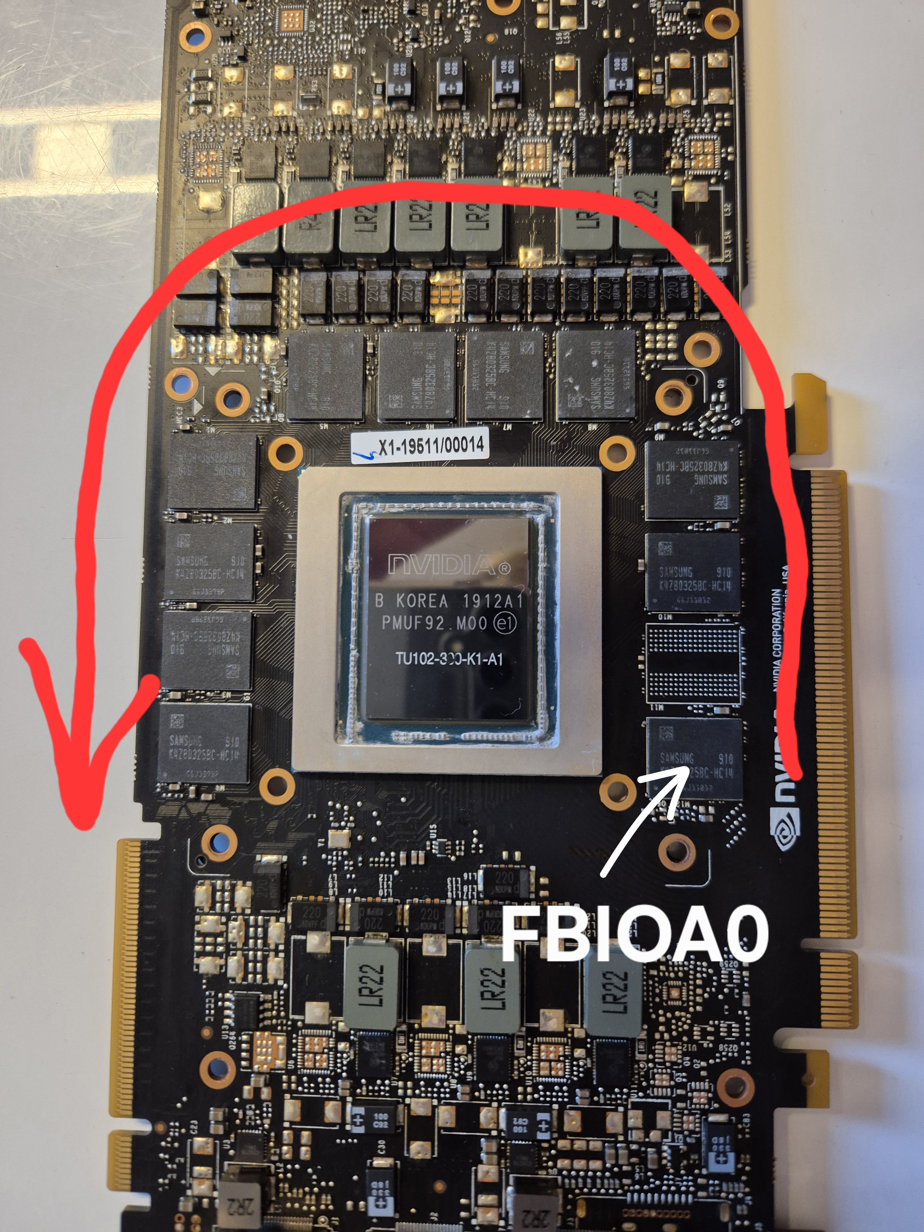

Motorrad schrieb:
Kannst du dann auch herausfinden, welcher Chip das in der echten Hardware ist? Sind die Ram- Bausteine auf der Platine entsprechend gekennzeichnet oder brauchst du da die passenden Pläne?
Nicht direkt aber die Vram Bausteine sind immer gegen den Uhrzeigersinn beschriftet. Hier auch mal ein Bild von meiner Rtx 2080ti mit etwas Beschriftung von mir. Der "fehlende" Chip kommt davon das die Karte "nur" 11GB Vram hat aber auf der Plattform der Titan RTX basiert.
Reaktionen: sikarr, madmax2010, Motorrad und eine weitere Person
Interessant, wieso hat FBIOA1 40 Write Errors, obwohl gar kein Chip verbaut ist?
Reaktionen: ILoveShooter132
@calippo Das kann ich dir leider nicht genau beantworten jedoch sind Write Errors unter 100 kein Problem und stellen keinen Defekt dar.
Reaktionen: Schildbrecher und calippo
