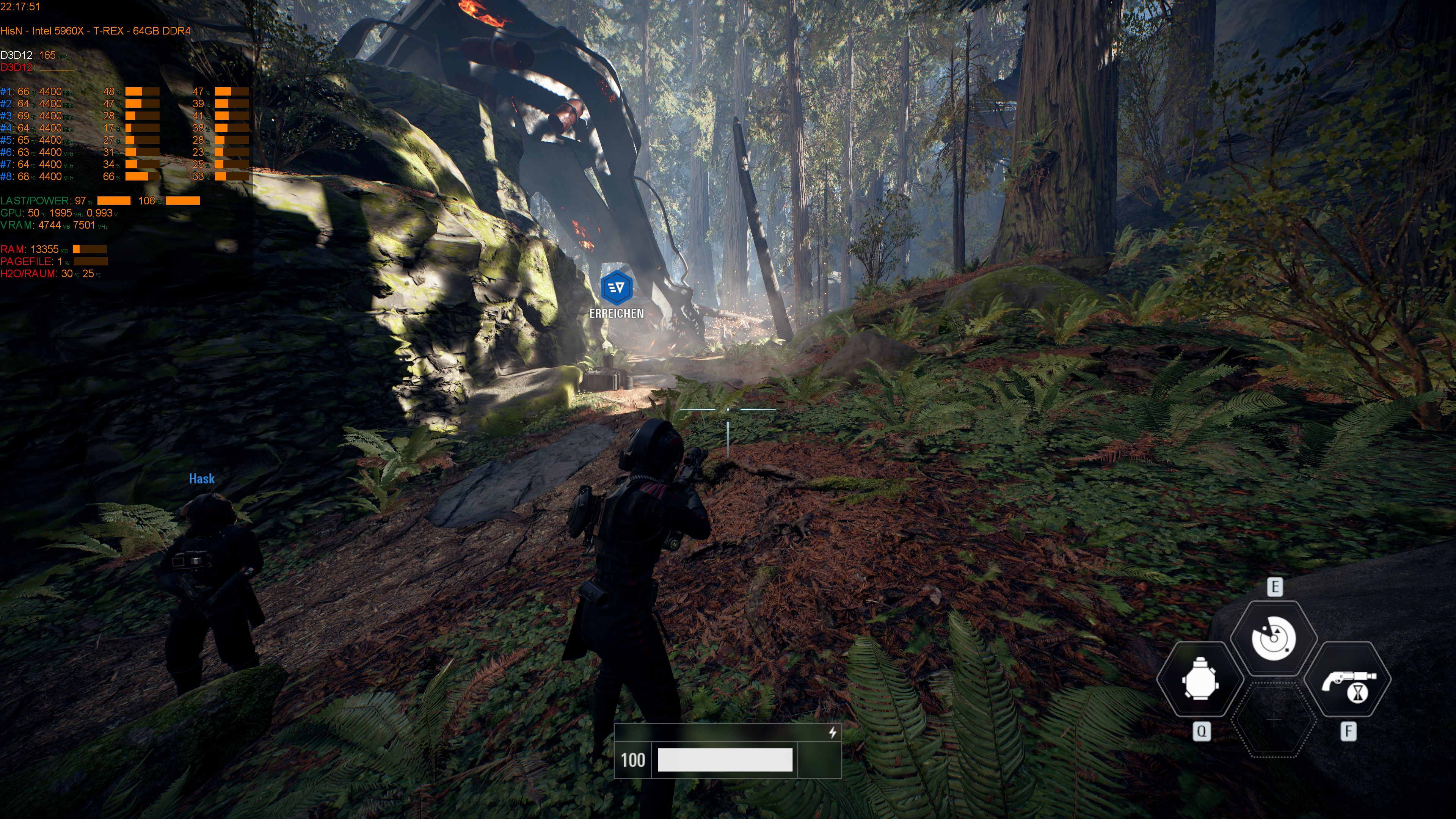

Interessant.
Auf meiner GTX1060 komme ich iirc an ähnliche Framerates bei der gleichen Auslösung.
Ich würde bei bf2 einfach davon ausgehen, dass es sich so viel Vram nimmt wie es kann.
Als DX12 allokiert (nicht zwingend braucht) es ne ganze Menge, ja. Wenn du ein VRAM Problem hast, kannst du es mit DX11 probieren... in WQHD war meine alte 2080Ti nicht in der Lage mit DX12 zu spielen...

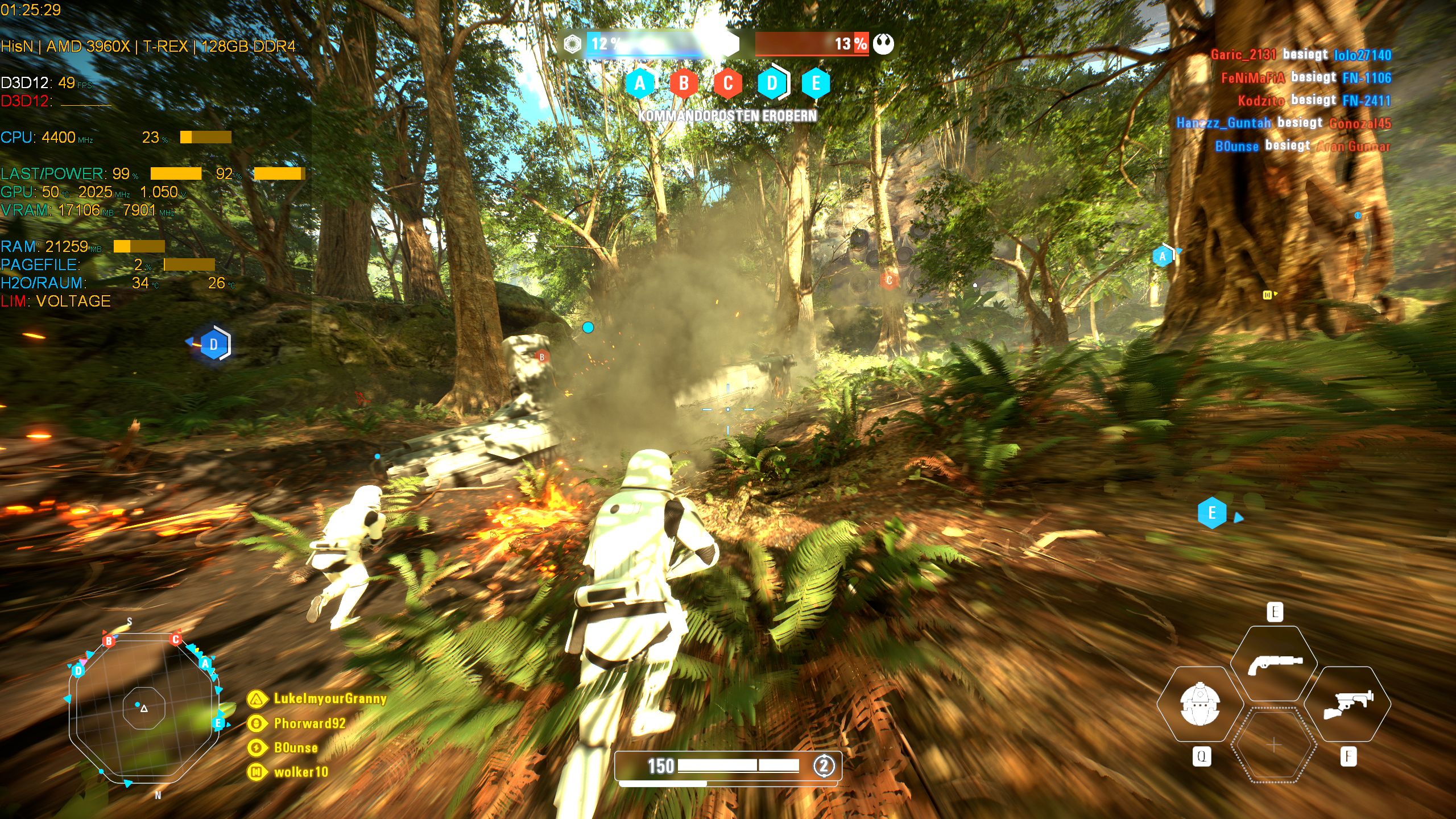

Horizon Zero Dawn ist auch so ein Kandidat wenn ich mich richtig erinnere. Da laufen meine 10 GB auch voll.
@HisN
sorry für Offtopic, aber dein OSD finde ich schick, gibts da nen Link zu wie du das umgesetzt hast? Beide Varianten mit den "Bars". Danke dir.

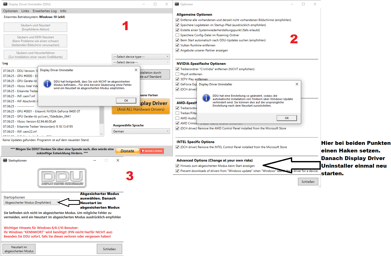

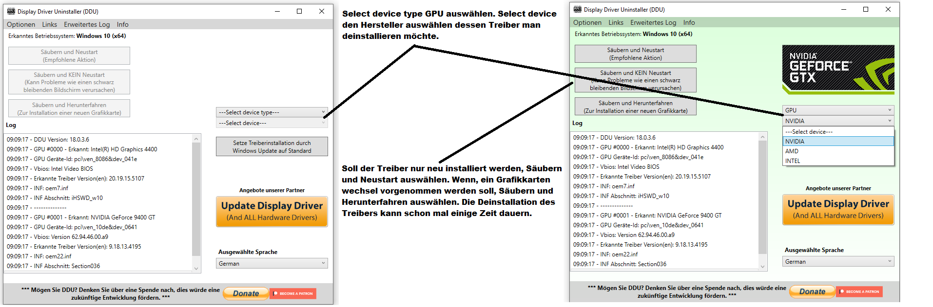

Außerdem ist ja der 8GB VRAM im Hauptmenü bereits schon voll.
