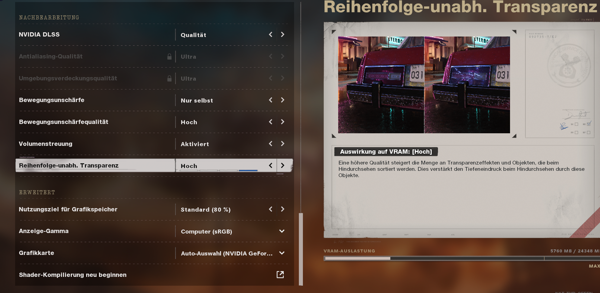

habe seit kurzen folgendes Problem in CW (in MW bzw. Vanguard nicht vorhanden):
Spiele auf 1440p, 144Hz, Raytracing On und DLSS auf Qualität, System lt. Signatur.
Wenn das Spiel startet ist die VRAM Auslastung bei ca. 6GB. Soweit ok und lt. Spiel-Grafiksteinstellungen sollte die auch so sein.
Jedoch je länger man spielt steigt der VRAM verbrauch extrem an. Und das Problem: ab 18GB+ VRAM Auslastung fängt das spiel an zu hängen. Ab 20GB VRAM Auslastung kaum mehr spielbar (bei schnellen Bewegungen hängt das Bild ca. 500ms immer wieder).
Wenn man das Spiel dann beendet ist der VRAM wieder leer (<1GB) und man kann das Spiel wieder starten.
Dann läuft es wieder eine Zeit lang ohne Probleme.
Keine Ahnung warum das Spiel der ist Meinung soviel VRAM zu beanspruchen. Es gibt zwar die Einstellung das VRAM Nutzung 80% des GPU Speichers sein soll, doch das ist doch Blödsinn bei einer 3090!

Hier im screenshot sieht man eben die Settings und die normal / errechnete VRAM Auslastung.

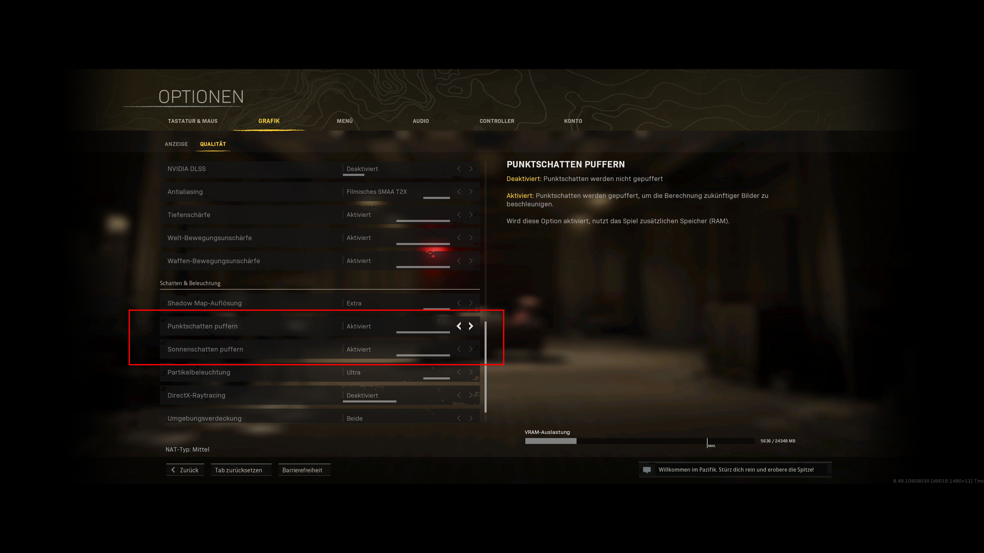

Schon mal das Caching der Texturen abgeschaltet?

Caching der Texturen abschalten? Wo bzw. wie?
