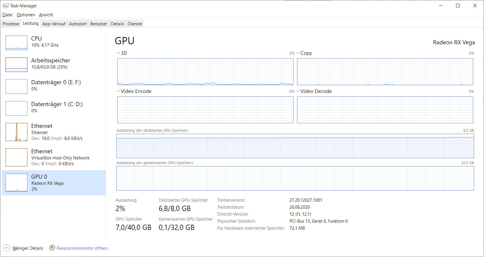

Rechner neugestartet, Grafikspeicher-Auslastung war 600MB. Dann habe Transport Fever 2 laufen lassen. Speicher ging so auf ca. 7700MB. Grafik ist auf Maximum bei 1440P. Nach dem Beenden waren 430MB belegt. Wenn aber der Browser an war und sich Hintergrundkrinte angesammelt hat, war die Speicherauslastung aber auch bei 7700-7800MB auf der 8GB-Karte. Kann jemand mal gegentesten?
Ich hab letztens 1,4GB am Desktop gesehen, aber 8GB... eventuell wenn Du Video streamst?
So wie ich das verstehe meint er, dass er beim Zocken auf ca. 7700MB kommt, egal wie viel Schrott im Hintergrund läuft.
Ich tippe auf eine kluge Auslagerung von Windows. Im Taskmanager oder HWiNFO sollte man alle wichtigen Infos auslesen können.
Bei meiner 1080 Ti komme ich da regelmässig auf über 11GB "Gemeinsamer GPU-Speicher", obwohl Ingame von Afterburner z.B. nur 10,4GB angezeigt werden. Auf den Anwendungs/Desktop Verbrauch habe ich jedoch nie geachtet. Melde mich, wenn ich den Rechner mal vor mir habe.

Laut Afterburner waren vorhin ~2600MB von diesem Müll im Grafik-RAM, jetzt sind es nur knapp 2100MB. Tasktmanager hat 1,8GB bei dedizierten Speicher.
Edit:
Mit Transport Fever 2 wieder ~7750MB im AB und im Taskmanager 0,9GB. Spiel beendet, dann ~1100MB im AB und 0,9GB im Taskmanager. Hat also Rotze ins Pagefile oder in den RAM geschoben oder so.

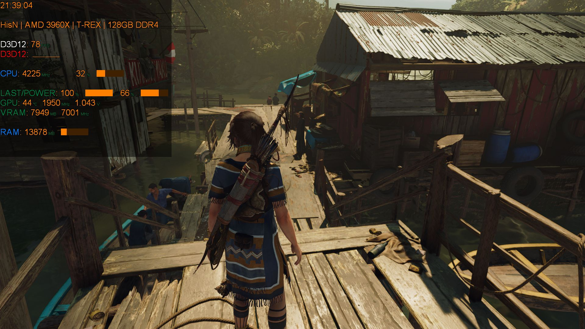

Hab auch schon einige Videos dazu gesehen. Grad Shadow of the Tomb Raider nimmt sich grundsätzlich so viel VRAM wie halt vorhanden ist.
Das stimmt nicht.
Ich hab noch kein Game die letzten 2 Jahre gesehen, das sich einfach 24GB Vram genommen hat, nur weil sie da sind.
KEINS
Shadow of the Tomb Raider benutzt auf der 24GB Karte genau so viel wie auf der 12GB Karte.
24GB Karte
Reaktionen: Matthias80 und ToflixGamer
