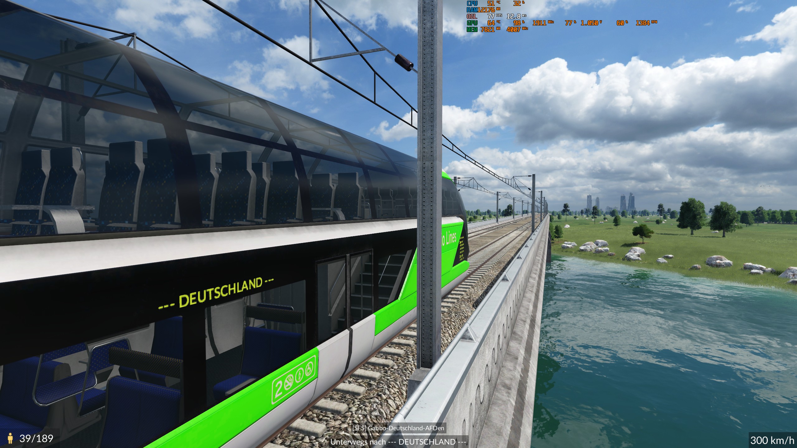

Nochmal Transport Fever 2, nochmal max. Grafik, diesmal eine andere Grafikkarte. Habe mal die 1070 reingeklatscht. Am Anfang mit Hintergrundkrinte und Youtube ~4300 bis ~4600MB, Transport Fever 2 an und dann gleich mal ~7800MB voll und blieb so. Nach dem Beenden dann ~1700MB Hintergrundkrinte.

PC-Neustart ohne alles, außer AB. Arbeitsspeicher ~2000MB voll, Grafikspeicher ~300MB. TPF an, beim Ladebildschirm von der Map bis ~15.400MB, danach ~11.700 bis ~12.500. Grafikkarte nach nach 2 Minuten Scrollen über die Map gleich wieder mit ~7700 bis ~7800MB voll.
Mein Fazit: Das Spiel krallt sich bis zu ~7500MB auf der Grafikkarte, auch etwas weniger, wenn Hintergrundkrinte da ist, wo ein Teil davon trotzdem entsorgt wird. Arbeitsspeicher-Belegung nur vom Spiel scheint sich immer auf ~10.000MB einzupendeln. Könnte alles so sein, dass das Spiel auch mit weniger gut funktioniert und einfach alles im gewissen Rahmen vollknallt, weil es da ist.

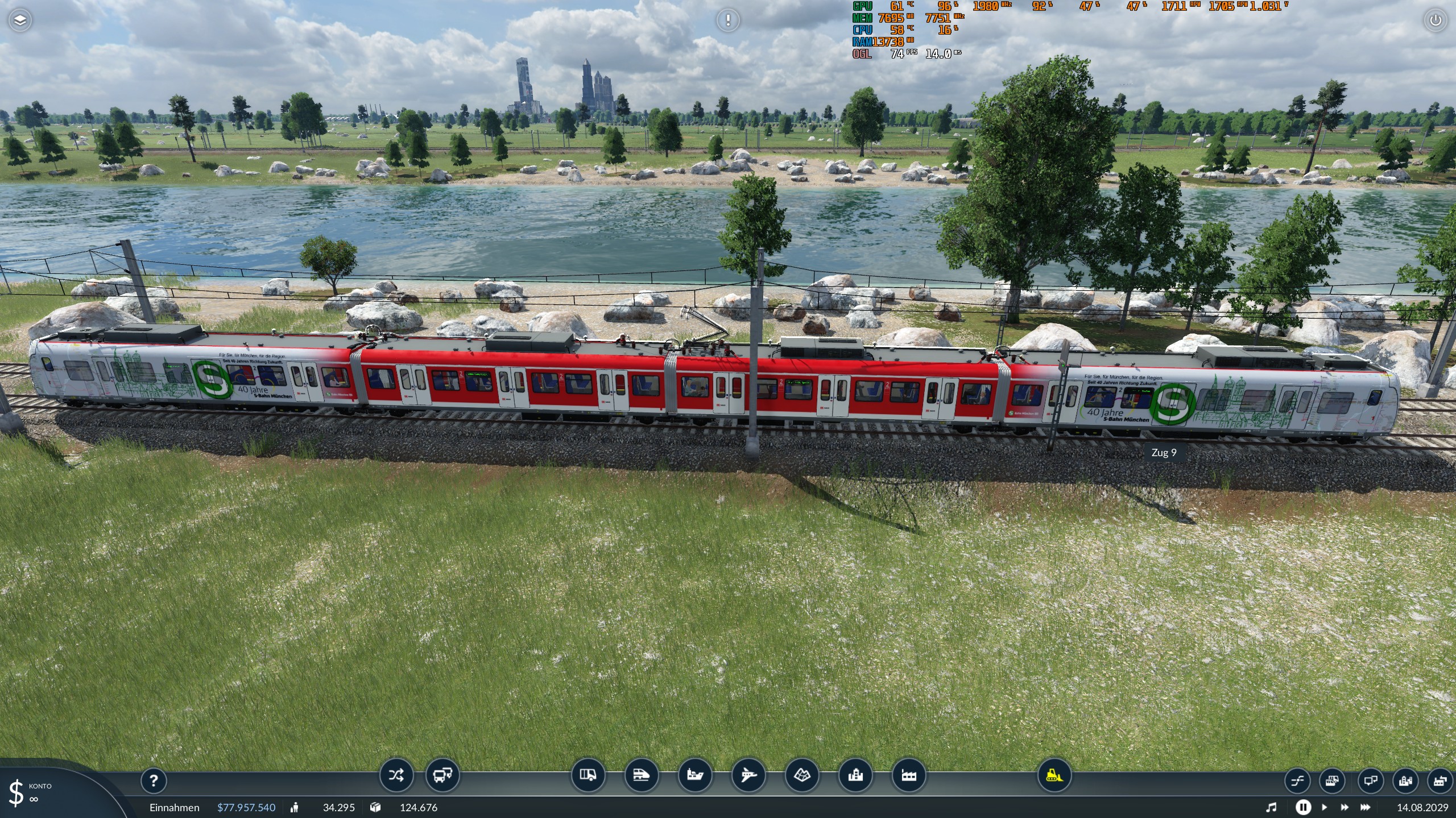

Ein paar Monate altes Random-Bild mit der 2080S, Grafikkarte auch wieder ~7700MB, Arbeitsspeicher ~13.700MB. War damals wohl Firefox nebenbei an, daher bisschen mehr Hintergrundkrinte im Arbeitsspeicher.

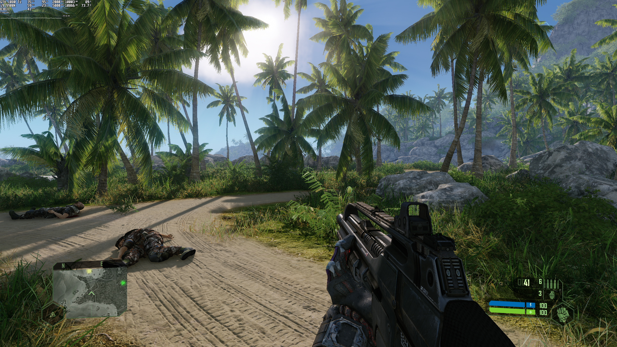

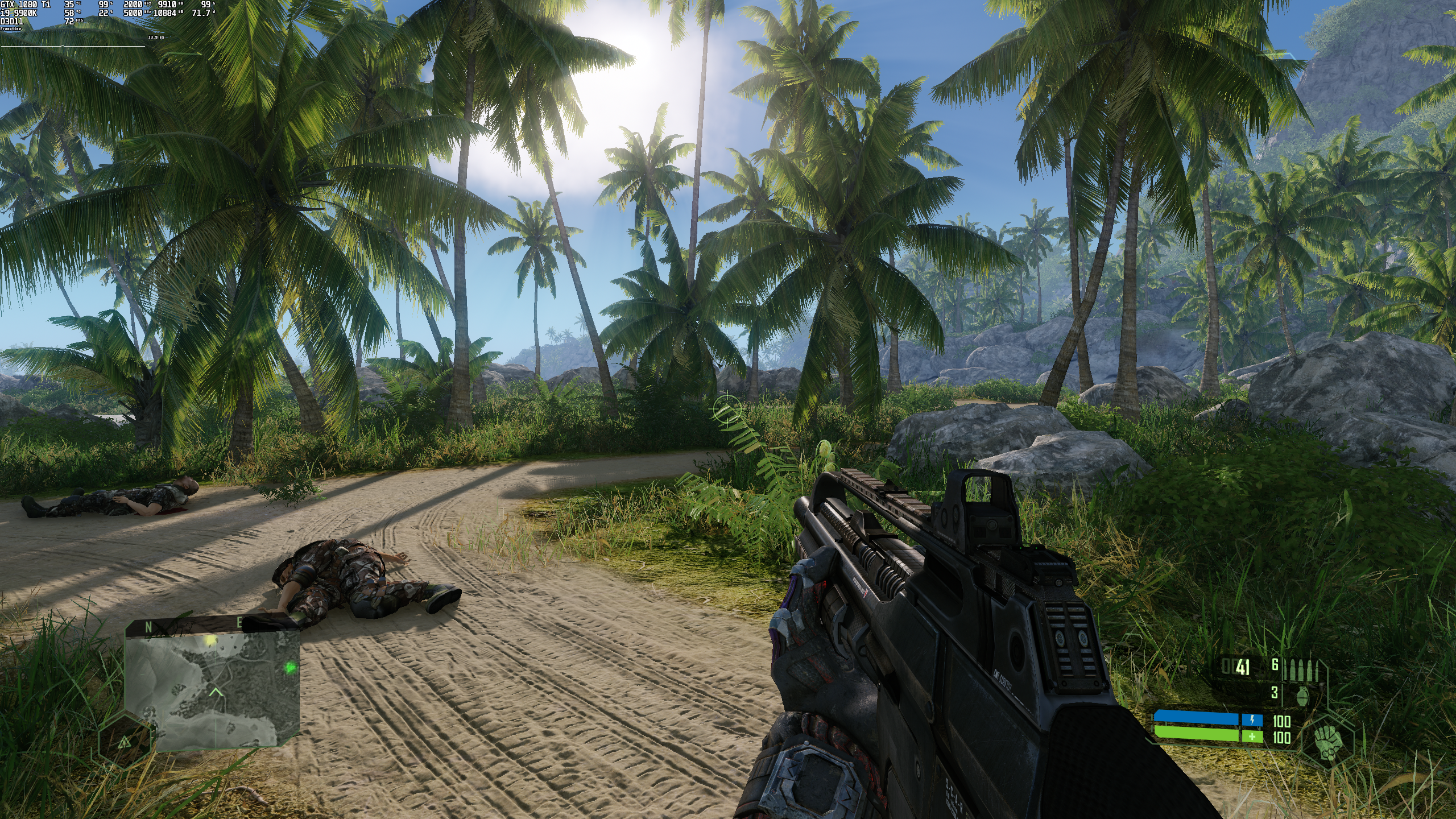

Crysis Remastered @ 1440P @ Can it run Crysis (ohne AA) braucht* bei meiner 1080 Ti auch ca. 10GB.
Ich bin mir nicht sicher, ob die schlechte Performance bei PCGH nur dem GPU Speicher geschuldet ist. Das Spiel hängt auch bei mir teilweise im CPU Limit und das bei niedrigen zweistelligen Zahlen. Interessanterweise steigen die FPS direkt, wenn man die Auflösung wieder runter schraubt.🤔

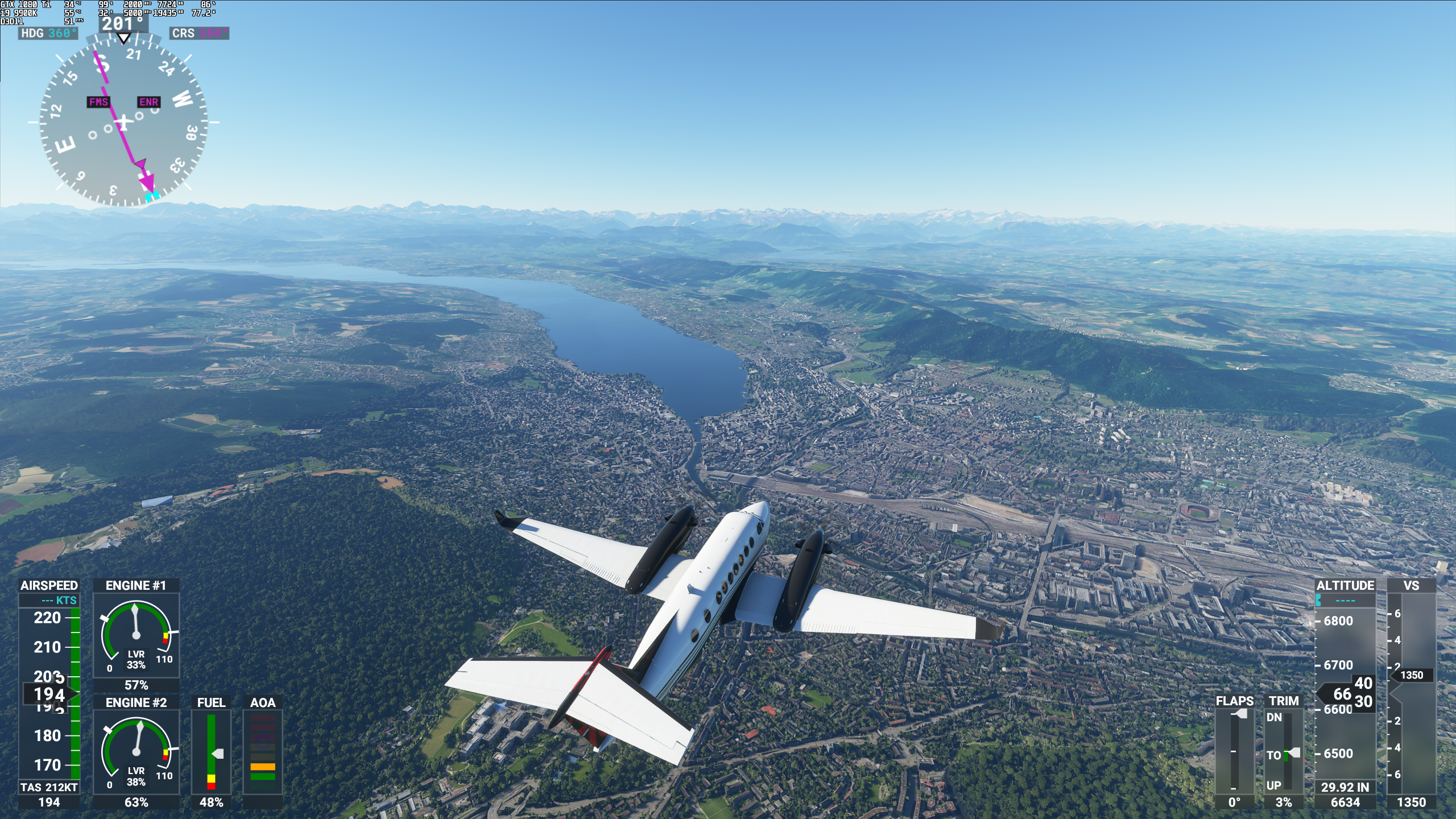

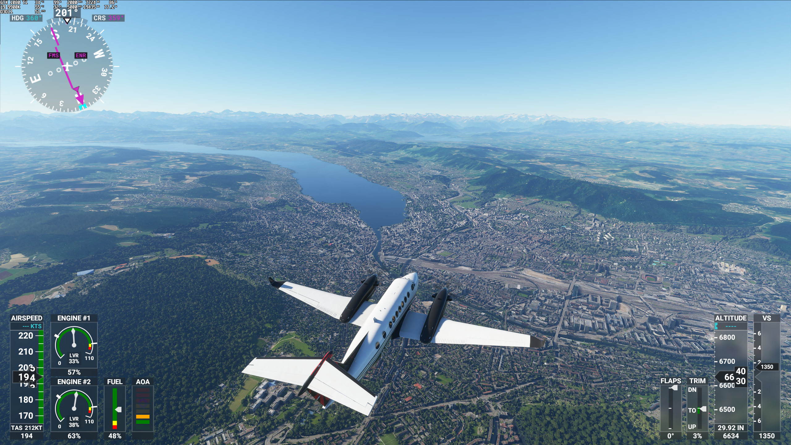

OZZHI schrieb:
Microsoft Flight Simulator 2020 nutzt beim Start schon ca. 8GB. Mit der Zeit kommt man auch locker über 10GB.
Würde wohl weiter hoch gehen, wenn ich noch Speicher übrig hätte. Wird langsam Zeit für eine RTX 3090. :)
