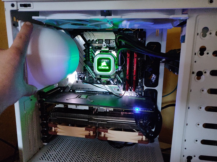

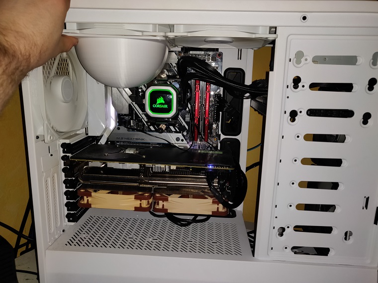

seit meine VRM Heatsinks(die sowieso schon ziemlich schlecht sind) nach dem Wechsel zu einer AIO im Sommer doch ziemlich heiß werden, dachte ich mir, ich drucke mir einen Kanal zur Montage an einen der umliegenden Lüfter.
Jetzt stehe ich vor der Frage, wo ich ihn am besten montiere.
Situation Jetzt:
Ein Lüfter unten, reinblasend
Zwei Lüfter oben, rausblasend
Zwei Lüfter vorne, reinblasend(AIO Radiator)
Ein Lüfter hinten, rausblasend
Im Grunde hab ich zwei Möglichkeiten, einen Lüfter zu drehen, sodass er reinbläst und den Kanal dort anzubringen:
1. Den oberen Lüfter, der über den VRMs sitzt
792978
2. Den hinteren Lüfter, der neben den VRMs sitzt
792979
(der Lüfter oben ist schon gedreht weil ich da einen Prototypen dran hatte)
Die bessere Abdeckung auf den Heatsink hätte der hintere Lüfter, jedoch mit zwei Lüftern vorne würde sich die Hitze evtl in der Mitte zu sehr stauen, wo ja auch die Hitze von der GPU noch nach oben steigt. Ich weiß nicht ob die beiden Lüfter oben das so gut wegbekommen würden.
Am oberen Lüfter würde ich zwar nur den SoC HS und die Hälfte des CPU HS abdecken, aber der Luftfluss von vorne nach hinten wäre weiterhin gegeben.
Was meint ihr?

Meleager schrieb:
Wie heiß werden sie denn?
Kann ich nicht sagen, nur dass man sich die Finger am HS verbrennt, wenn man länger als eine Sekunde dranpackt.
Ist aber auch eher eine Frage der Vorsorge und weil mein 3D Drucker was zu tun braucht^^

Dann würde ich es hinten montieren. Wenn die anderen Komponenten dann warm(wärmer) werden, dann kannst du es ja noch immer ändern.
Wird der SoC VRM-Kühler auch so warm?
Hast du ein Thermometer, mit dem man das messen könnte?
Reaktionen: Baal Netbeck
Nein der wird zwar auch warm aber nicht so warm.
Ich hab ne PT100 Sonde an nem Multimeter, aber damit die Oberfläche des HS zu messen ist schwierig, ich hatte das mal im Winter gemacht, da warens ca 80°C.
Mir kommt aber gerade auch der Gedanke, dass das Teil ja aus PLA besteht, also ab 60°C anfängt, weich zu werden, ich hoffe mal die Luft im Bereich über der GPU wird nicht so warm^^

Taxxor schrieb:
Und nein, laut ist er nicht, hatte ich ja schon mal dran.
Dann pack ihn nach hinten. Was kann schon schiefgehen.
Die Lösung von @Froz0ne hört sich auch gut an

Und so habe ich Raumluft statt Caseluft auf den VRMs

nicK-- schrieb:
Wenn es keine Probleme gibt dann schafft man sich eben eines und zerstört mir so einem Ei mal eben den Luftstrom ... well done! Genug Internet für heute.
Sehe jetzt keine großartigen Probleme beim Luftstrom.
Hinten Montiert wird die Luft direkt aufs Board gebracht und von dort durch die unten und oben montierten Lüfter nach oben abgeführt.
Insgesamt wird der Luftstrom dadurch weniger beeinträchtigt als durch einen Top Blower CPU Kühler, der ja die Luft aus dem bestehenden Luftstrom rausnimmt.
Taxxor schrieb:
Hinten Montiert wird die Luft direkt aufs Board gebracht und von dort durch die unten und oben montierten nach oben durch die Lüfter abgeführt.
Warum nicht weiter ausblasend? Das sollte doch schon reichen.
Du meinst dass die Warme Luft um die VRMs herum rausgesaugt wird? Das tun die Lüfter drumherum ja eigentlich jetzt schon. Die Umgebungsluft um die Heatsinks ist jetzt auch nicht sonderlich warm, bis auf das was von der GPU hoch kommt, daher würde ich eher mit kälterer Außenluft draufgehen.
So wäre es definitiv mehr Luft oder du nimmst nur dein I/O Cover ab. Dann ist dahinter mehr Raum. Vielleicht hilft das alleine schon genug aus.
Ich hätte es auch hinten angebracht...eventuell würde sogar saugend reichen, wenn der Lüfter nicht zu langsam dreht....die Luft ist ja nichtmal ansatzweise so warm dass das Plastik in Schwierigkeiten kommt.
Finde die Idee ziemlich gut....ich hätte auch einige Anwendungen für sowas in meinem PC...ich habe mir da oft was mit Pappe gebaut....ich habe halt auch kein Seitenfenster...Optik ist mir also egal. ;)
