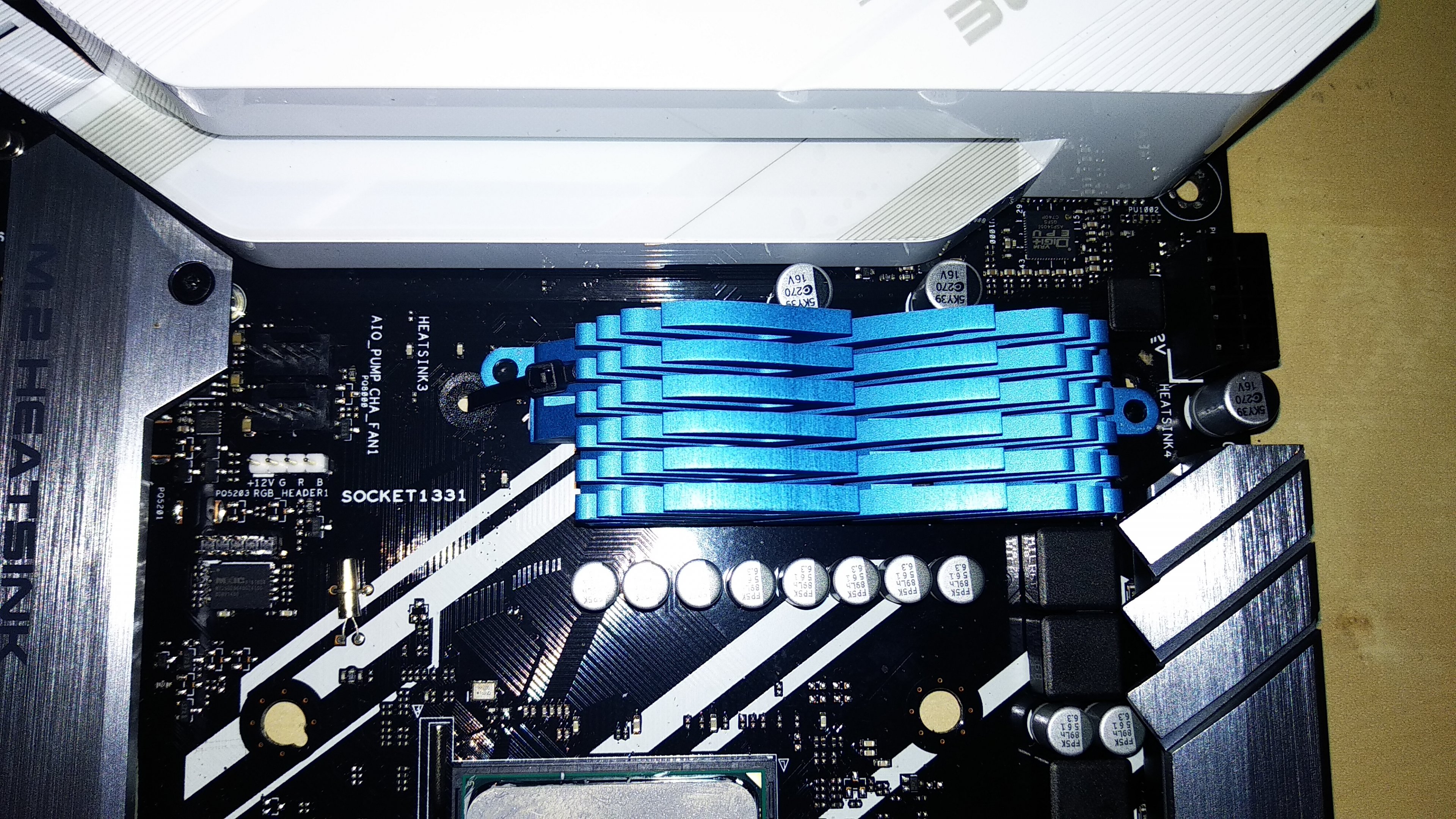

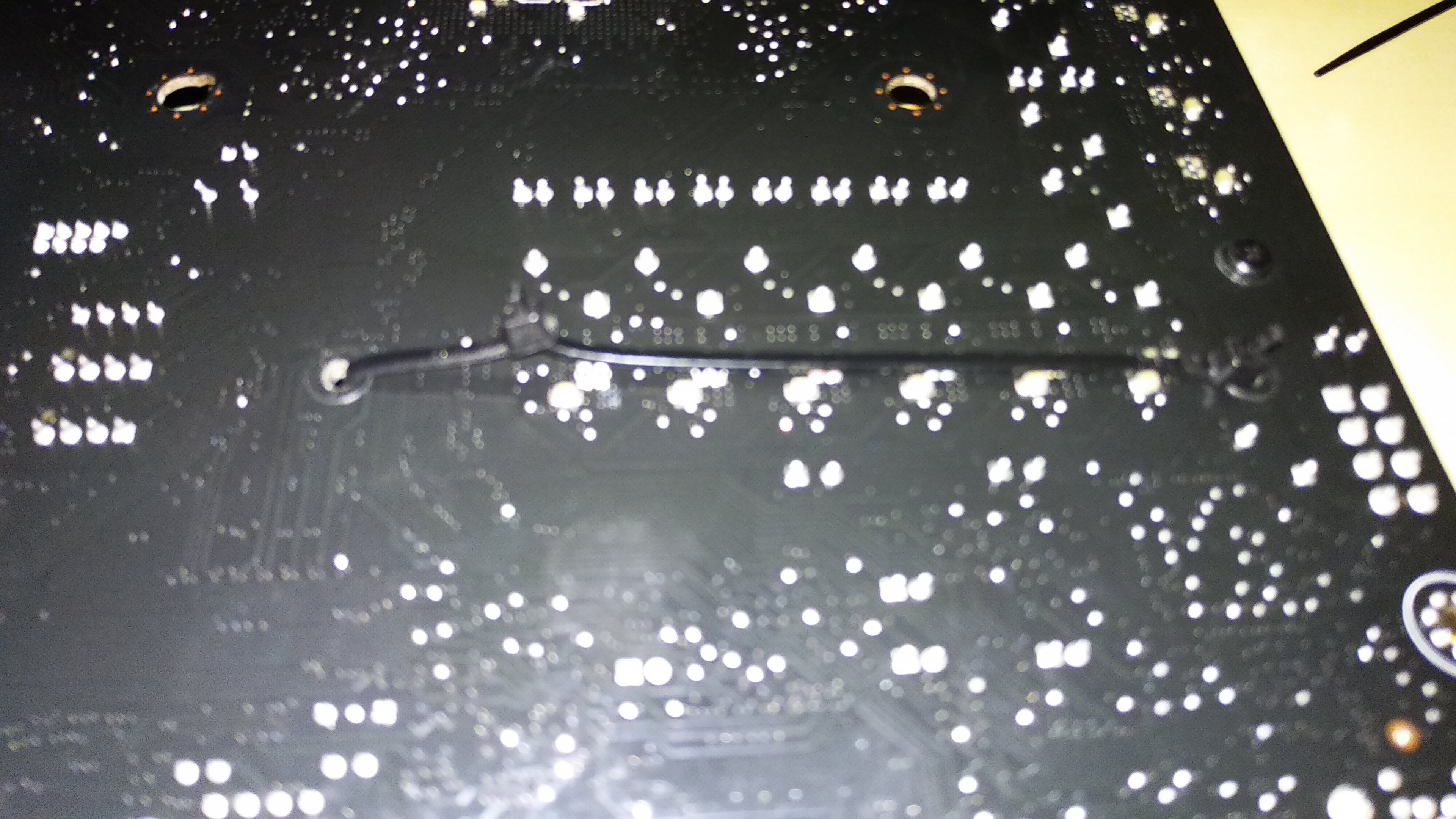

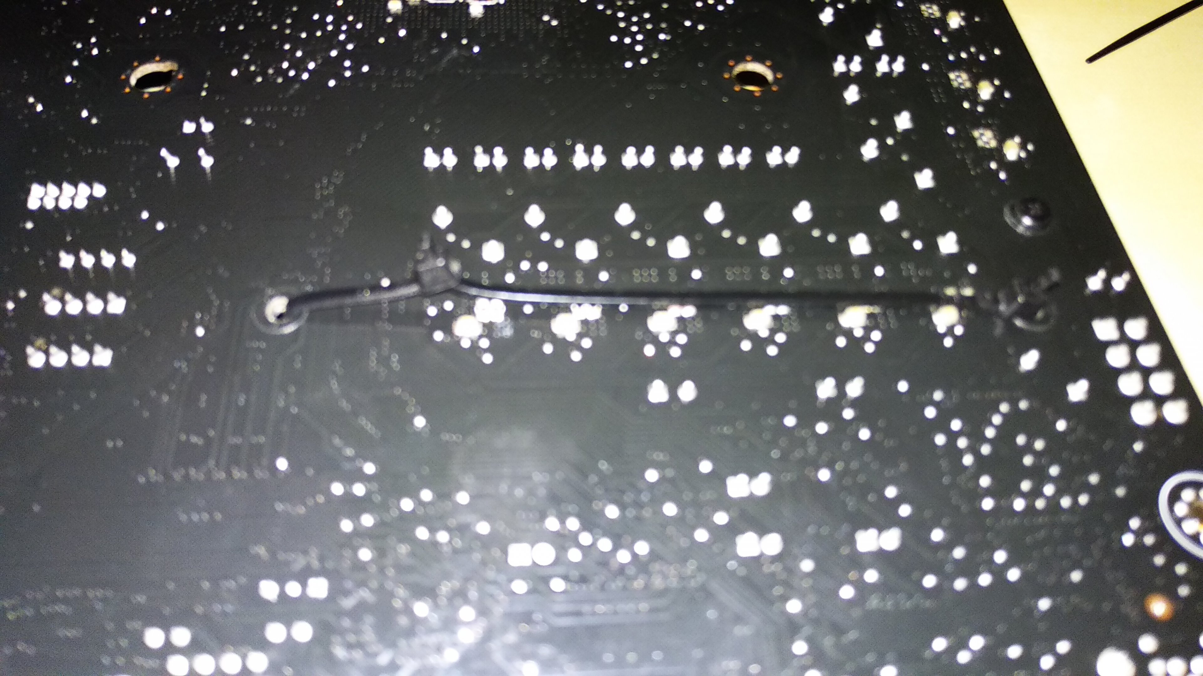

Ich habe hier noch ein altes z68 Deluxe rumliegen gehabt und der Kühler der SOC-VRM passt perfekt für das Prime Pro. Die Bohrungen sind zwar nicht übereinstimmend, aber ich habe den Kühler gut mit Kabelbindern befestigen können. Falls du auf eBay alte Kühler findest wäre das natürlich auch eine Überlegung wert, du müsstest halt nur genaue Maße von den Kühlern haben.
