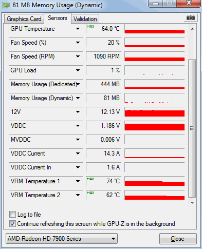

Ich habe siehe Sig eine 7970 von Powercolor. Die VRM Temp liegt bei mir bei 74°C maximal.
Takt 1100MHzCore/ 1425MHzRAM
Spannung: 1,186V im IDLE / 1,15 V unter Last (kann mir das einer erklären?:freak:)
Kühlung PCS+ Vortex II
