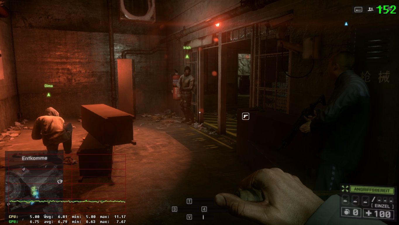

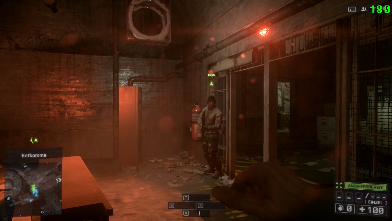

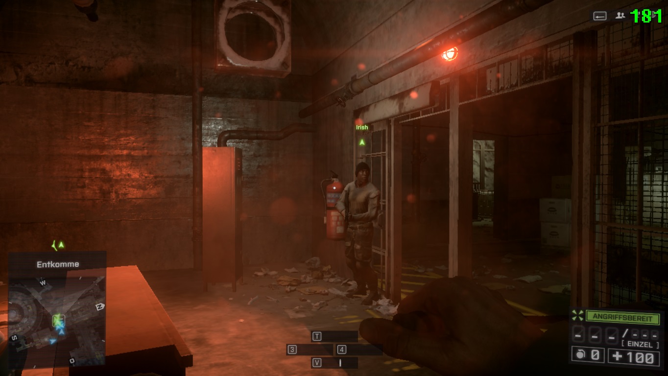

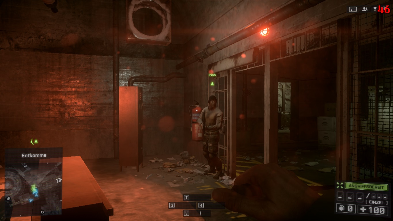

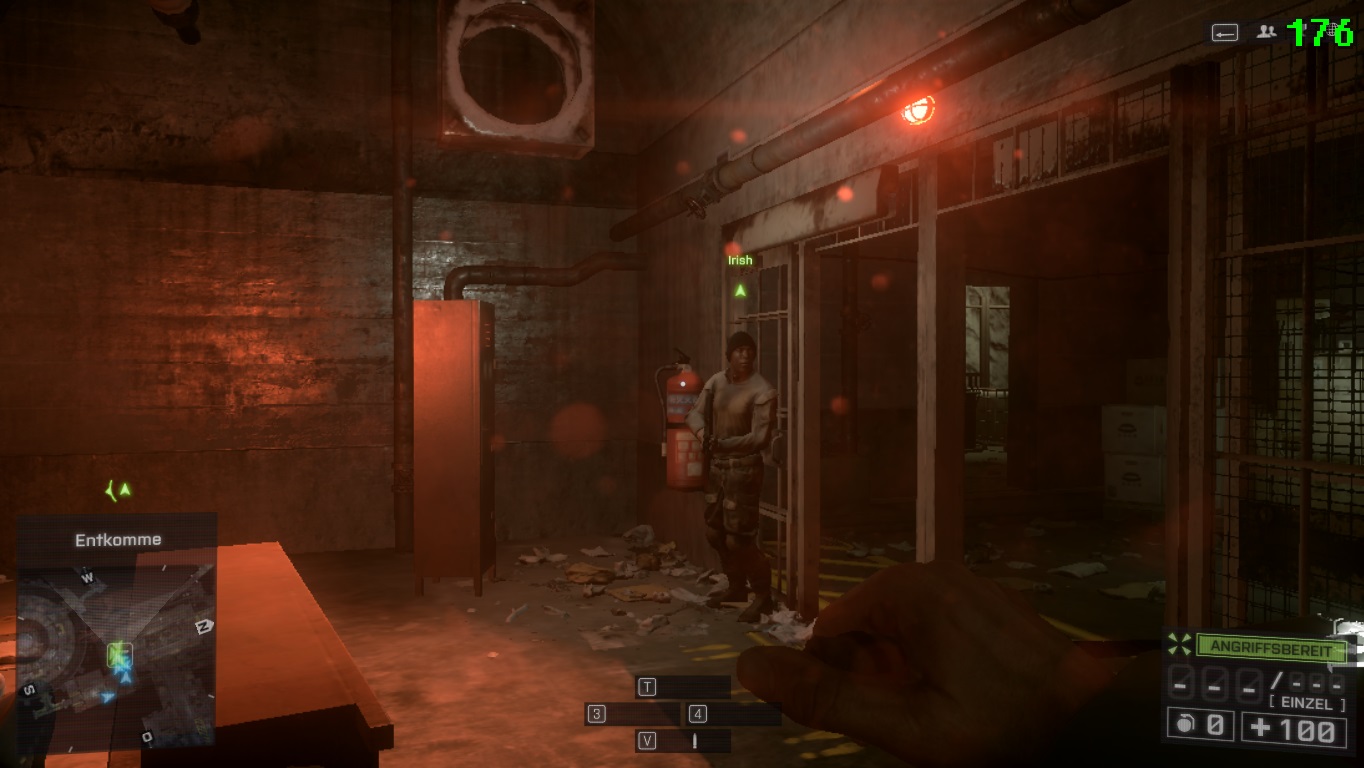

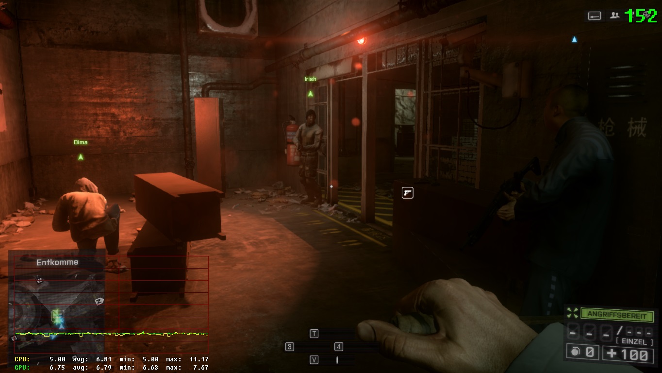

So sieht das ohne VSync aus:
bf4 2013-11-03 21-08-15-00.jpgbf4 2013-11-03 21-08-19-92.jpgbf4 2013-11-03 21-08-22-04.jpg

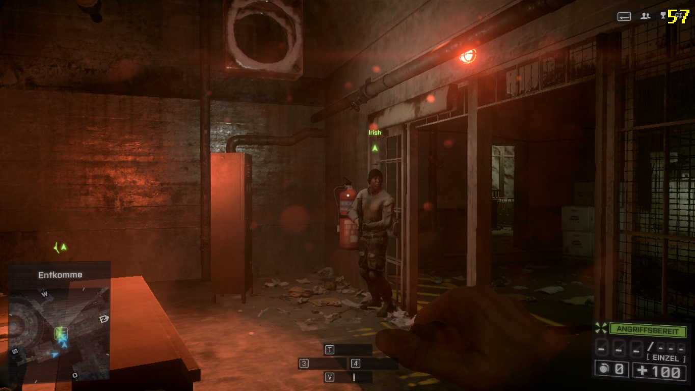

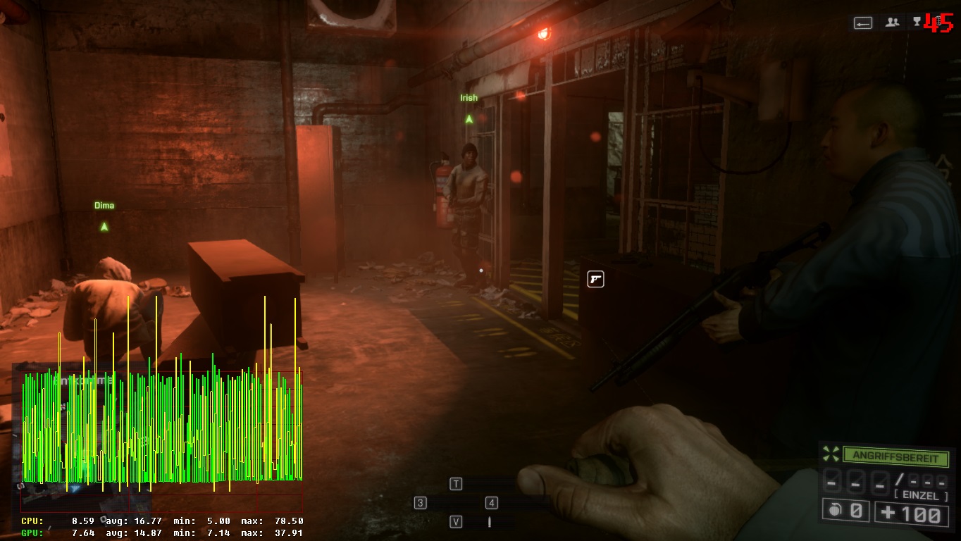

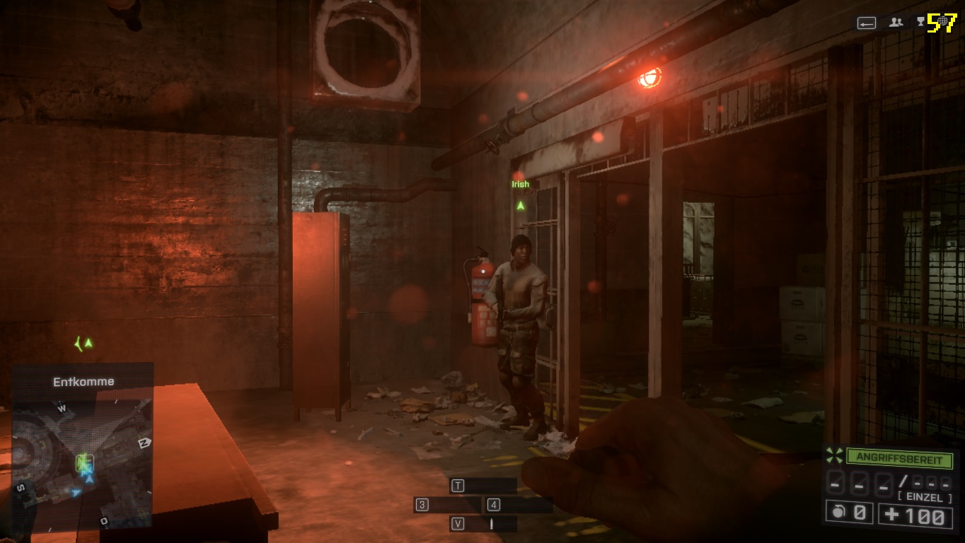

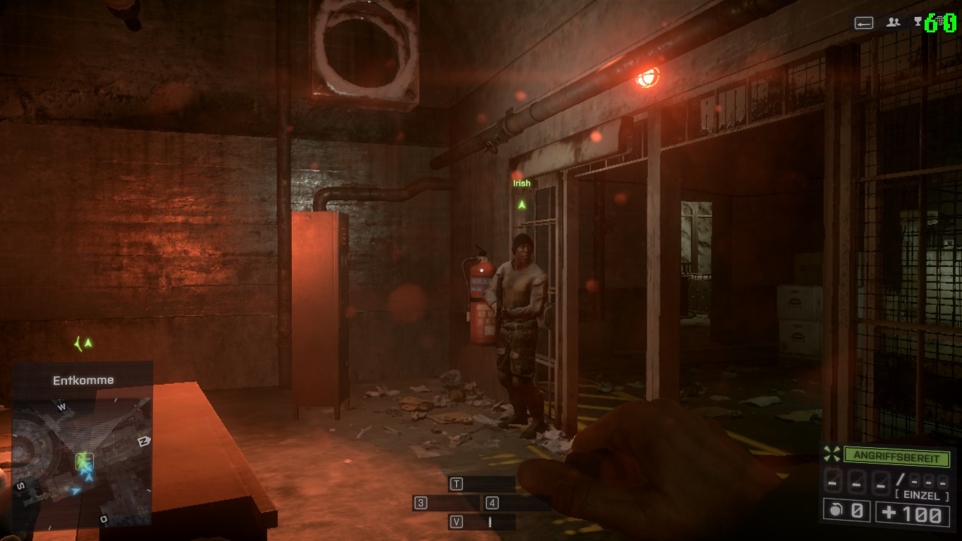

Sobald ich VSync einschalte gibt es das:
bf4 2013-11-03 21-09-03-40.jpgbf4 2013-11-03 21-09-04-22.jpgbf4 2013-11-03 21-09-04-55.jpg
Wenn ich dann noch das Framelimit in der user.cfg einschalte wird es noch schlimmer, sogar ohne VSync. Dann gibt FPS-Sprünge inklusive Tearing, die Sprünge liegen dann zwischen 35 und 60 FPS :freak:

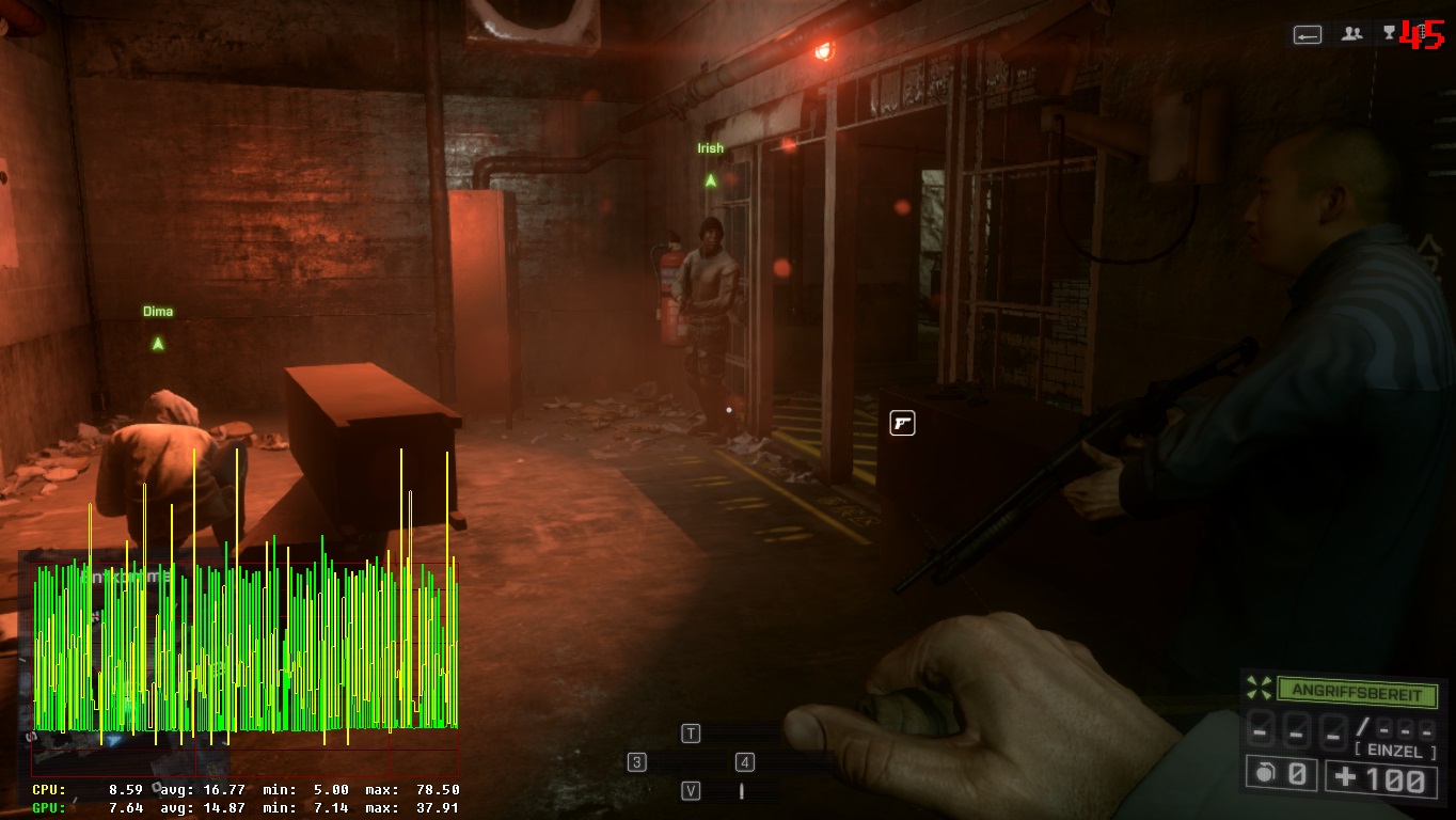

mach mal das overlay an.
perfoverlay.drawgraph 1
hast du GPU oder CPU spikes?
Der Graph zeigt recht gut, dass da was nicht stimmt.

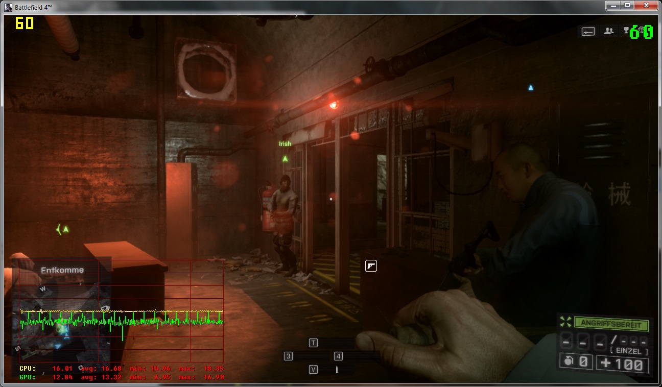

Windowed klappt das mit dem VSync, Fullscreen ohne VSync auch, aber Fullscreen + VSync läuft bei den Max-Frametimes sowohl für CPU als auch für GPU vollkommen aus dem Ruder.
Fullscreen ohne VSync:
Fullscreen mit VSync :freak:

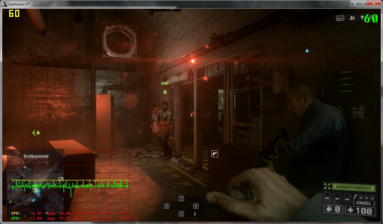

Windowed ist mit VSync wieder alles gut:
Sieht für mich wie ein Treiber Problem aus.

VSync aus Fullscrenn und Windowed (ruckelfreie 140-180FPS):
GPU-Takt konstant auf vollem Turbo 810 MHz, GPU-Auslastung nahe 100%, Temps 58°
VSync an Windowed (ruckelfreie 60FPS):
GPU-Takt ca. 600 MHz, Auslastung 50%, Temps 54°
VSync an Fullscreen (mit Geruckel):
GPU-Takt ca. 700 MHz, Auslastung springt zwischen 40-50%, Temps 54°
